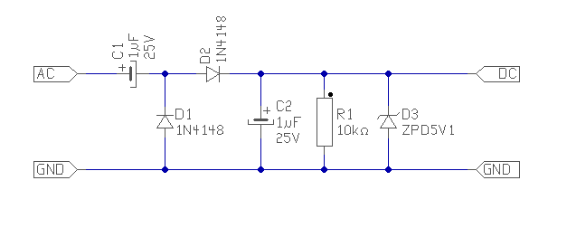

(#) proli007 válasza wg_kezdo hozzászólására (») Aug 28, 2008 /
A MolnárG. által betett szűrőfokozat, szerintem megfelelő számodra akkor.
Szűrő
Kiszámolva, a kívánt frekire. Ha érdekel, az áramkör, akkor a további hozzászóláskat is olvasd el.
A kimenetére, meg tehetsz egy feszültség kétszerezős csúcsegyenirányítót. Akkor megkapod a szintváltozást, ha jön a jel.
A 440Hz, a normál Á hang. ennél azért lehet feljebb menni...
üdv! proli007
(#) wg_kezdo válasza proli007 hozzászólására (») Aug 28, 2008 /
Ez tökéletes, éreztem, hogy láttam már valahol elő is keresem azt a könyvet.
Ilyenkor szembesül az ember a "láttam már valahol,de hol is?" kérdéssel ami adja a köv. kérdést a "miért van nekem ilyen sok könyvem?".
Mondjuk ezt a csúcsegyenirányítót nem értem, vagyis még nem találkoztam ilyennel .
Ez a kép, az U.Tietre Ch.Schenk "Analóg és digitális áramkörök" valamikori kiadásából másolta a kollega.
Egyébként az egyenirányítók is benne vannak.
üdv! proli007

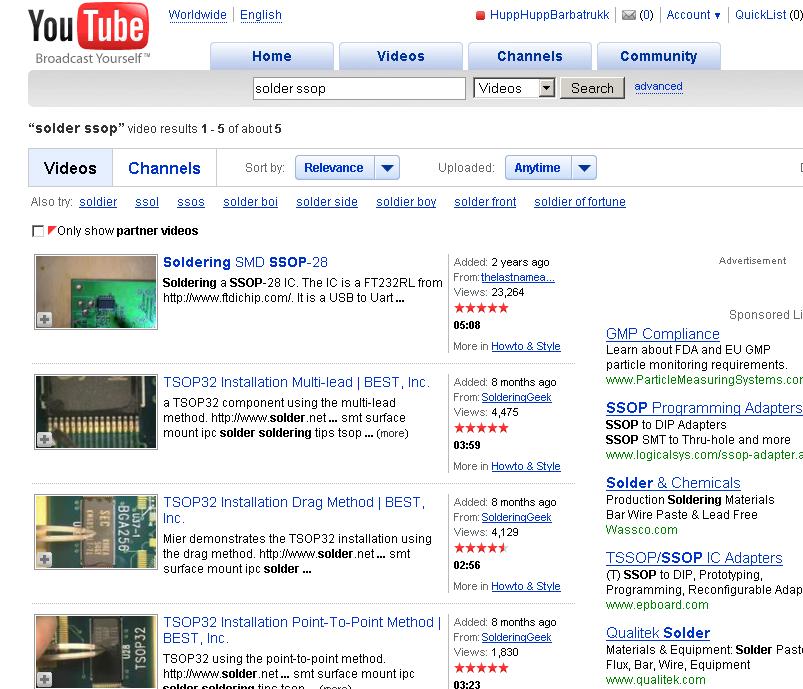

Van egy SSOP tokozású IC-m amit szeretnék kézzel beforrasztani.
Valaki le tudná írni, hogy érdemes? Nem használtam még se hőfúvot, se folyasztószert...
Köszi és üdv.:
Zoli
(#) Dudus válasza Csaplar hozzászólására (») Aug 29, 2008 /
Ha jó a panel nem is nagyon kell levegős páka. Én sima pákával szoktam jó nagy széles heggyel. A sarkát odaforrasztom és ha a pozíció stimmel végighúzom ónt adagolva folyamatosan a pákát a lábakon. Ha kész ónszívó szalaggal leszedem a felesleget és a lábak is közül szépen kiszedi a többletet.
Folyasztószer viszont bőven kell, de a legtöbb boltban olcsón kapsz. Folyékonyat vegyél ne gyantát és van olyan is amit nem kell lemosni a végén, pusztán kényelemből.
A youtube -on keress rá a "solder" "ssop" kifejezésekre és szép videókat találsz a hogyanokról...
(#) Csaplar válasza Dudus hozzászólására (») Aug 29, 2008 /
A folyasztószert hogyan kell használni? Még sohasem próbáltam.
(#) wg_kezdo hozzászólása Aug 29, 2008 /
Szerintetek próbanyákra lehet smd alkatrészeket forrasztani egy sima vékony forrasztópákával?
(#) feki00 válasza wg_kezdo hozzászólására (») Aug 29, 2008 /
Ellenálás meg kondik még ráfér, de más a raszterméretük ezért ic semmiképp nem megy rá
A videokból kiderül.
Én úgy használom, hogy a panelt egy fülpucoló pálcikával, melyet előzőleg a folyasztószerbe mártottam, a forrasztási helyeken alaposan áttörlöm, hogy jó nedves legyen. Ha olyanom van az alkatrész lábán is áthúzom. Mielőtt bekenem, radíros ceruza radírjával finoman átradírozom a forrasztás helyét, de ez csak babona nálam.
Vegyél a legolcsóbb ilyen tokozású IC-ből párat és gyakorolj, mielőtt élesben a drága chip-et tönkreteszed. 4-5 év és párszáz darab után mosolyogsz majd a méregdrága állomással rondán forrasztó egyedeken
Köszönöm a tanácsot.
Nem tudom milyen videóra gondoltál.
A lényegét nem biztos, hogy értem még. A fólyasztószerbe belemártom az alkatrész lábait és bekenem a forrasztani kívánt felületet.
Ezután próbálom rendesen forrasztani? Nem látom, hogy ettől még miért nem fog összefolyni az egész?
Arra amit a youtube-on az említett "solder" és "SSOP" keresőkifejezést megpillantva ész nélkül elédszór a rendszer
