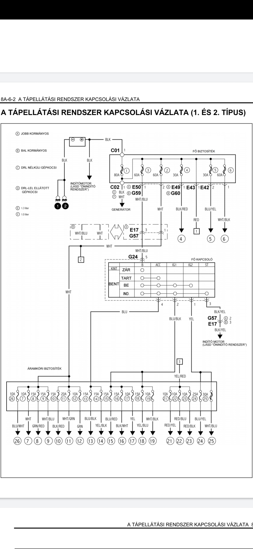

(#) szs hozzászólása Feb 28, 2026 /
Új rádió beszerelés
Szerintem egy
ilyan
rádió pont elég egy napi használatú autóba, tehát meg is vettem a kis SuzukiWagonba.
Megszüntettem a szigetelőszalagból kialakított tűzveszélyt (1-2 kép),.
De beszerelés előtt (valójában már a vezetékek összeforrasztásakor) észrevettem: a gyújtáskapcsoló "ACC" állásaban sem a szivargyújtó, sem a rádió engedélyező ága nem kap áramot. A rajz suerint pedig kellene neki (3 kép)
A kép szerint egy kék szal menne a 13-as és a 14-es biztosítekig, ez volna az "ACC" rész, a gyújtáskapcsoló első kattintása. Csak nem úgy van, csakis gyújtással kapnak áramot.
Próbáltam lecsavarozni a gyújtaskapcsolóburkolatot (talán ott kötődött el valami) -nem jön szét.
Most akkor le kell szerelnem a kormányt ehhez? Tudom, hogysn kell, csak fázok tőle, egyszer szereltem le egy Wartburgról, nem sikerült pontosan visszatenni. Kicsit félreállt.
A hozzászólás módosítva: Feb 28, 2026
(#) Gafly válasza szs hozzászólására (») Feb 28, 2026 /
Kettő dolog jutott az eszembe:
- Ha napi használatban sokat szoktál álló motorral várakozni, akkor tényleg zavaró lehet. Én sokszor a telefonomat szoktam nyomkodni hasonló helyzetben.
- Ha ott ilyen kötések vannak, akkor másutt mit alkothatott a zöld/sárga mester?

(#) szs válasza Gafly hozzászólására (») Feb 28, 2026 /
-1: nem szoktam, de szeretném, ha úgy müködnének a dolgok, ahogyan a tervezője is kitalálta. A kidobott, es a majusban kidobandó Suzukin is az első kattintasnál van rádió/szivargyújtó. A rajz arra utsl, hogy a Wagonbsn is úgy kéne. Hát legyen úgy, azt szeretném.
-2: bar nem fedeztdm fel mást, de (mint írtam) gyanítom a gyújtáskapcsolónál elkötést. Meghát: a kilométeróra is tréfált meg egszer már (írtam is róla), de nem fértem még hozzá. És azota sdm undokodkodott. (Meghát úgy vagyok vele, mint a cigány. "Miért nem csinálod meg a tetőt, befolyik a víz. -ilyen esőbdn? -nem most, amikor nem esik. -akkor meg minek?")

(#) Gafly válasza szs hozzászólására (») Márc 1, 2026 /
Szerintem neked igazad van, mert amennyire vissza tudok emlékezni, leginkább a következő állásai szoktak lenni:
- Semmi, ekkor vehető ki a kulcs és kormányzár(t).
- Valami, például ilyenkor lehet hallgatni a rádiót (de a fényszórók nem működnek).
- Valami kettő, ezen felül, ha már megy a motor, akkor megy, meg fényszórók is, meg minden.
- Legvégső állás, amikor nem berreg a motor, akkor rövid időre odatekerve (nem fix állás) fog.
Valószínűleg erősen csodálkoznék, ha olyan autóba kellene ülnöm, ahol nem így van. Bár láttam már csodákat...
Ha az segítség, akkor fel tudok ajánlani egy endoszkóp kamerát. Ha van akkora nyílás, ahol belefér érdemes lehet körbekukucskálni. Ha bárhol látunk valami zöld/sárgát, akkor csak meg kell bontani.
Amúgy vannak a fórumon autóvillamosságisok is.

(#) szs válasza qvasz2 hozzászólására (») Márc 3, 2026 / 1
Tanácsodnak megfelelően kicsit bátrabban nyomkodtam meg, megfelelő oldalról ( ) , igy már szétjött.
Rálátok a vezetékekre, méregettem is: a kék vezetékben a gyújtáskapcsoló semmilyen állásában nem észlelek feszültséget. (Pedig az adná az "ACC ON-t) Nemcsak az első kattintáskor nem, a második kattintás után sem. A második kattintásnál a kék-fekete és a sárga kap áramot.
Lehet, hogy egész gyújtaskapcsolót kell cserélni (cseréltetni)?

(#) szs válasza uniman hozzászólására (») Márc 14, 2026 /
Még meg is vettem (olcsóbban is, mint a linkelt)
Csakhát... a kék szál semmiképp nem áll kapcsolatban a szivargyújtóval -pedig kellene a rajz szerint. A rádiót most nem vettem ki.
Autóvillanyász lesz ennek a vége.

(#) szs válasza szs hozzászólására (») Vas, 17:39 / 1
Most (tegnap) értem el az autóvillanyászhoz.
Ő is méregette, először nem is értette, mi történt a kisautóval, aztán szétbontotta a szigszalagtömeget a kábelkötegen. És igen csúnyákat mondott.
A kek vezeték simán el volt vágva, és a sárgához (ami ugyamcsak bicskázva volt) kötve. Visszakötte az eredeti helyére a dolgokat, azóta (tegnap óta) úgy működik a kis Wagonka gyújtáskapcsolója, ahogy a nagykönyvben meg van írva.
Acc-nal van rádió és szivargyújtó, nem kell gyújtasig japcsolni.
A kókányolókat kézlevágásra ítéltük (szerencsejük van, nem ismerjük őket)
