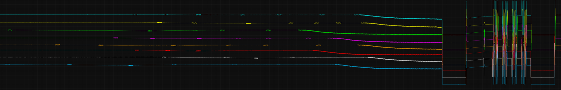

Írtam egy szkóp programot, amiben meg tudom nézni a csatornákat skálázva és offsetelve. Itt van 8 csatorna Y offset nélkül. Az elején a nulla értékek abból adódnak, hogy a puffer 13.000-re van állítva, de a file-ok ennél rövidebbek, viszont a kép generálás az egész pufferről van.
szerk: miután a kép szokatlanul széles (13000 pixel), így a kép megjelenítők nem tudják rendesen megjeleníteni. Kép szerkesztőben (pl. Paint) viszont rendesen látszik. A hozzászólás módosítva: Aug 24, 2026

szerk: Készítettem 3 külön képet, de ezeken nem látszik egyben az egész. A hozzászólás módosítva: Aug 24, 2026

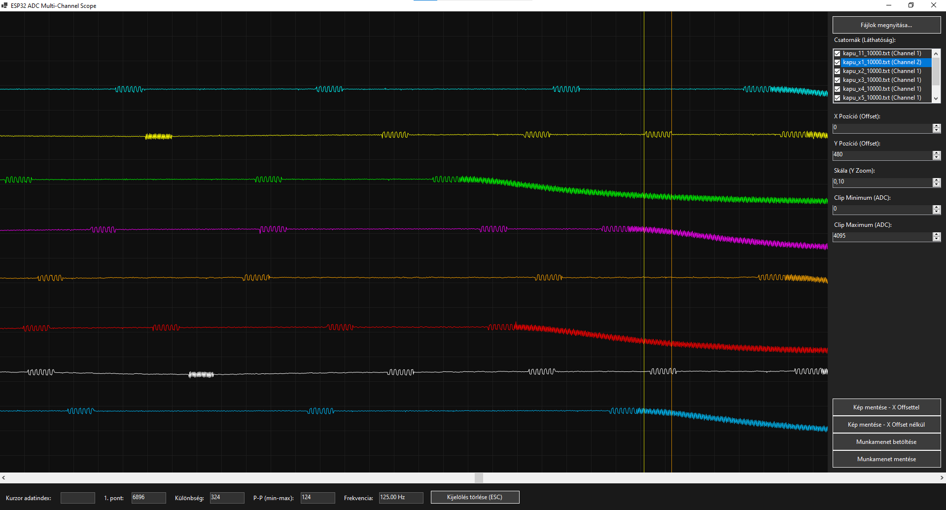

Annyi időm nem volt, hogy kielemezzem az időzítéseket, de a programról készült kép alapján, ami képes időkülönbségeket és frekvenciát számolni, látható, hogy a közepes frekvencia értéke 125 Hz. Ettől van egy alacsonyabb (ami ezen a képen nem látszik), ami kb. 50-60 Hz, és egy magasabb, ami pedig kb. 440 Hz. Következetesen ez a mintázat minden egyes esetben úgy néz ki, hogy van egy hosszú szakasz, ami az intercom zajának tekinthető, de ebben nem vagyok biztos, és az azt megelőző jel az összesnél 4 darab közepes "izé" és előttük mindig van egy nagyobb frekvenciájú "izé". Viszont ezeknek az "izéknek" eltérő a távolságuk. A program képes megmérni bármelyik szakasz frekvenciáját és távolságokat, de ez az utóbbi egy kissé időigényes, ezért ezt még nem tettem meg. De ha valaki kedvet érez az elemzéshez, akkor szívesen elküldöm neki a kellékeket.
Ha átküldöd, akkor megnézem az adathalmazod. Első blikkre úgy néz ki, hogy a 125Hz-es jel lesz a nulla bit a 440Hz-es pedig az egyes bit. Ezen kívül még azt kell kitalálni, hogy vajon LSB, vagy MSB az adat, de ezt pár érték decimálisra váltásával hamar megkapjuk. Pl. a fehér jeled 00010000 LSB = 8, vagy 00001000 MSB = 16. Kék 01100000 LSB = 6, vagy 00000110 MSB = 96. Emlékeim szerint nincs nálatok 96 lakás, így az LSB a valószínű, tehát előbb küldi a kis helyiértéket és utána a nagyobbakat szépen sorban. Így folytatva narancs: 11110000 = 15, piros: 01100000 = 6, lila: 1101000 = 11, zöld: 00010000 = 8, sárga: 101?0000 - itt kimaradt egy bit, lehet a mintavételezés elmászott, cián 00100000 = 4.
Idézet: „A Windows Paint szerkesztőjével próbáld. De ezt írtam is.” Valószínűleg átméretezte a rendszer, mert elérte a vízszintes érték a max felbontást, viszont így a magassága 150pixel, ebből semmilyen programmal nem lesz értékelhető kép.
1919 x 1034 / 1683 x 741 pixel felbontásban töltötte fel (jobb klikk, kép megnyitása új lapon).

Nem tudom, hogy neked mit mutat, de természetesen én is így nyitottam meg, de 150 magas. Kép mentése(/másolása) és megnyitás képnézegetőben, pl. XnView
Nekem rákattintás után megnyílik egy oldal, ott a letöltés ikonra kattintva lementi. Onnét nekem jól nyitja meg a paint.
Már csak értelmezési gondjaim vannak. A 8 csík egy egy (de más) lakásszámhoz tartozó vonalon lévő oszcillogramm?
A belinkelt Google Drive-ból mentsd le a baloldali letöltés gombbal!
Készítettem egy újabb képet, ami már sokkal kisebb és ami szerintem a lényeg van.
A csatornák Xoffset-el egymás alá vannak csúsztatva. Annyi infó van róla, hogy a legelső csatorna kapukódja 11. A többi csatorna anonim, azokat nem ismerem. Ha szükséges, felrakom a képet eredeti méretben, valamint megosztom az egész eljárást, hogy hogyan jutottam el ezekhez az oszcillogramokhoz. Az ESP32 kódját és a vizualizációs programot is, ami vb.net (Visual Studio 2022 - Visual Basic) alatt készült. Még 2 féle ismert kapukódot tudok logolni (összesen 3). Ha engedi, akkor a nem használt kapukódokból sok adat kinyerhető, de azt még nem próbáltam. Sajnos csak ilyenkor késő este tudok ezzel foglalkozni. A hozzászólás módosítva: Aug 26, 2026

Ezeket a loggolt adatokat jelenítettem meg egy csokorba szedve, hogy össze lehessen hasonlítani őket. Írtam egy megjelenítő programot, aminek a képernyőképét látod. Ez a program képes X és Y offsetet, skálázást, min-max limitet, távolságot és frekvenciát számolni, valamint több féle képet renderelni (pl. a nem látható képernyőről is, ezért lett 13000 pixel széles a kép, ugyanis ekkora az input buffer). Az utolsó képen egy kijelölt szakasz adatai vannak, így már sokkal jobban olvasható ill. kezelhető a kép. Amit te tudnál tenni: ESP-vel logolod a forgalmat, amikről tudod, hogy kihez tartozik és beleegyezett, hogy kezelheted a személyes adatát. Ha nem szeretnél egy Windows-os programot használni, akkor ezt a logolt file-t elküldöd nekem (vagy bárki másnak, akinek van ilyen programja) és én megnézem és vagy feltöltöm ide a generált képet vagy elküldöm neked. A mintavételezéssel elvileg még 0,1 msec-ig le lehetne menni, de annak nem láttam értelmét. Úgy már 130000 adatból állna egy minta, ami a 900000-es pufferbe belefér, de szerintem már így is jól látszik a jelalak. Amit idáig tudunk: Az azonosító jel minden mintában úgy végződik, hogy egy magasabb frekvenciájú jel után 4 darab közepes frekvenciájú jel van. Ez az egyetlen biztosan állítható tény. Ez még szerintem kevés a protokoll feltárásához. Az általam használt programokat igény esetén szívesen megosztom bárkivel, egyrészt hogy tudja ellenőrizni a megállapításaimat (a tévedés jogát fenntartom), másrészt pedig hátha neki van ötlete a protokollra és ez segíthet neki.
