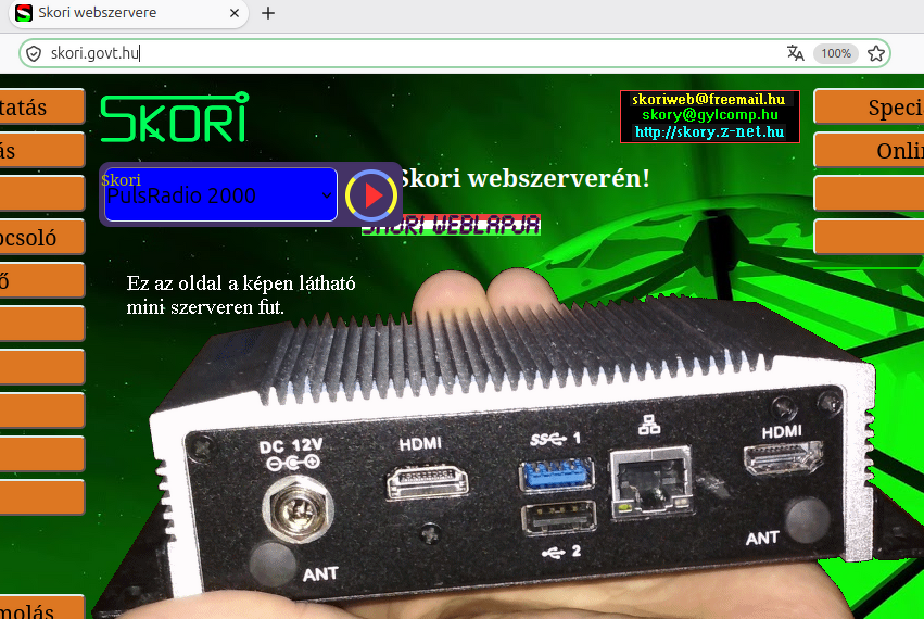

(#) Skori válasza bbb hozzászólására (») 13:03 /
Az én weblapomra is azt mondja néhány ócska védelmi szoftver, hogy nem biztosnágos (pl. a telekom által biztosított szűrő is) pedig érvényes a https tanusítvány... csak az nem tetszik neki, hogy nem egy nagy szolgáltató szerverén van, hanem egy kicsi céges (fix IP-s) előfizetésen egy cégnek a saját szervere. Az itthoni mini szerverem (https://skori.govt.hu), dettó csak ez dinamikus IP címmel súlyosbítva - na ez már annyira veszélyes, némelyik hulladék védelmi szoftver szerint, hogy ha megnyitod az oldalt, akkor nem csak a bankszámlád nullázódik, hanem még a szomszéd lánya is teherbe esik emiatt. De én el tudom engedni ezt, aki ennyire pánikol az legfeljebb nem nyitja meg az oldalt... úgy sem tudom megváltani a világot.

(#) Lacika válasza Skori hozzászólására (») 13:35 /
Nálam a te weboldaladat biztonságosnak mondja...
