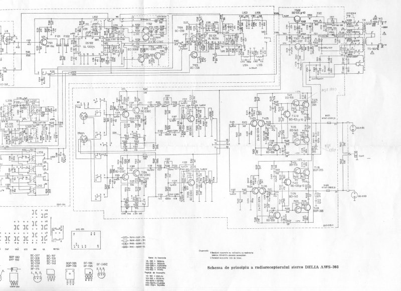

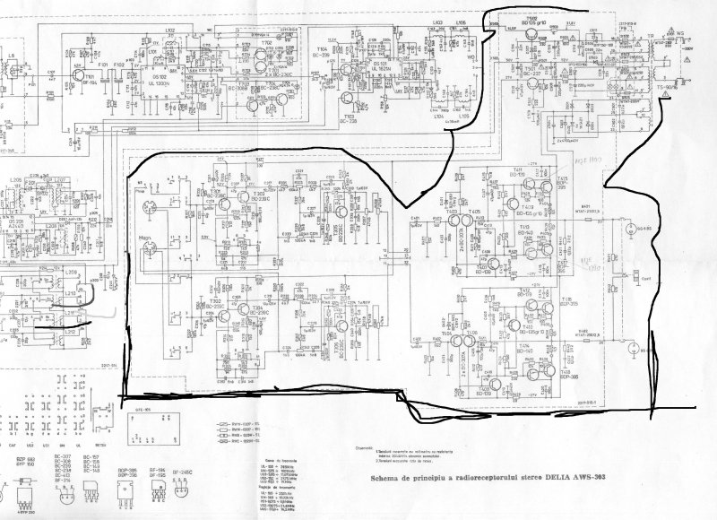

Van 1 erositom pontosabban csak volt mert elromlott . Valami elektromures, roman gyartmany de jol szolt 2x20W 4Ohm.A baj ott kezdodott ogy gondoltam kipucolom nem is lett volna ez baj csak eszrevettem hogy par ellenallas mar a veget jarja ugyhogy kicsereltem azokat de meg utanna is ment. Asszem aval rontottam el hogy a panel ajja hozzaert a testhez . a tunetek a kovetkezok van 1 ellenallas(68 OHm) ami fustol ha bekepcsolom az erositot tovabba 2 tranyo(BD139) melegszik de nem veszejes a vegfoktranyok nem melegszenek de ez csak az egyik sav a masikat majd csak ez utam mert az egyaltalan nem reagal.van kapcsolasi rajzom is.. legyszi segitsetek mert mar kikeszitett teljesen .minden otletre nyilt vagyik elore is koszi
(#) Einstein válasza szilly07 hozzászólására (») Aug 29, 2008 /
Épp az lehet a baj, hogy a végtranyók nem melegszenek, tehát munkát nem végeznek.(A rövidzár tönkretehette)Amikor bekapcsolod egyáltalán semmilyen hangot nem ad ki, semmi búgás? Nem tudod óvatosan megmérni, hogy vesz-e fel áramot, és kap-e feszt? Nincs véletlenül a végtranyónak külön biztosítéka? Mert az én erősítőmnél is van mind a kettőnek külön biztije.
(#) Imi65 válasza szilly07 hozzászólására (») Aug 29, 2008 /
Ha van rajzod, akkor tedd is fel.
A képen Lengyel erősítő van.
Ha a rajz alapján nem tudod megjavítani, akkor nem hinném, hogy tudunk segíteni. Bár, elmondhatjuk, melyik alkatrész miért van az áramkörben, de - gyanítom - egy tranzisztor mérése már lehet Nálad problémás.
Tehát, tedd fel a rajzot, és utána beszélgetünk.
(#) szilly07 válasza Imi65 hozzászólására (») Aug 29, 2008 / 1
okes itt a rajz az jo lenne ha elmondanad esetleg azt hogy mit kell kicserelni vagy mi mehetett tonkre ja es van kulon biztositeka mind a 2 savnak
nem ad ki semijaen handot
es fustol az egyik ellenakas
A félvezetők nagyon nem szeretik az ilyen jellegű zárlatokat. Az olvadóbiztosító csak hangfalat védi, az erősítőt csak a hálózati bizti. Ott valószínűleg több tranzisztor is meghibásodott, ezért - kiforrasztott állapotában - meg kéne mérni az összeset. Ha nem megy a tranyómérés, inkább cseréld ki az összeset. A leégett ellenállásokat is ki kell cserélni. Ha nem érted a végfok működését, inkább ne is kísérletezz, mert egyetlen bent hagyott hibás alkatrész miatt újra meghibásodásokat okozhat.
Az a baj, hogy a távolból ezt nem lehet megmondani, mi hibásodott meg. Ezt Neked kéne megmérni az erősítőbe.

(#) szilly07 válasza Imi65 hozzászólására (») Aug 30, 2008 /
kicsereltem az osszes tranyok kiveve a vegtranyokat es ugy is ugyan azt gyinalja .szerintem meg a huzalellenalasok(0,5ohm) is tonkrementek.de ha nincsenek bekotve a vegtranyok akkor nem melegszik szemmi nem reagal semmire . Akkor azokkal van bibi tonkrementek??? es ha kicserelek minden alkatreszt tehat vegtranyok,tranyok,ellenalasok,huzalellenalasok akkor fog mukogni gondolom en.szerintetek is??? ja es a rajz alapbol ijen kicsi semmi koze az automeretezesnek de atkuldom szivesen ha tudtok segitenni ja es lemerek en akarmit csak monyad hogy mit kell koszi elore is
(#) lapose válasza szilly07 hozzászólására (») Aug 30, 2008 /
A végtranzisztorokat mindenképp ellenőrizni kell, mert sokszor azok mennek tönkre először!
A többi tranzisztort ugyanolyan típusúra cserélted?
Az ellenállásokat is ki tudod mérni. Mértél feszültségeket?
(#) Imi65 válasza szilly07 hozzászólására (») Aug 31, 2008 /
Nem véletlenül írtam, hogy 1! bent maradt hibás alkatrész - lavinaszerűen - tönkretehet újra egy csomó alkatrészt. A tranzisztormérésben, vagy cserében a végtranzisztorok is (főleg) beleértendők ezen logika szerint. Ha azok mérését/cseréjét elmulasztottad, akár kezdheted az egész munkádat előröl. Sajnos.

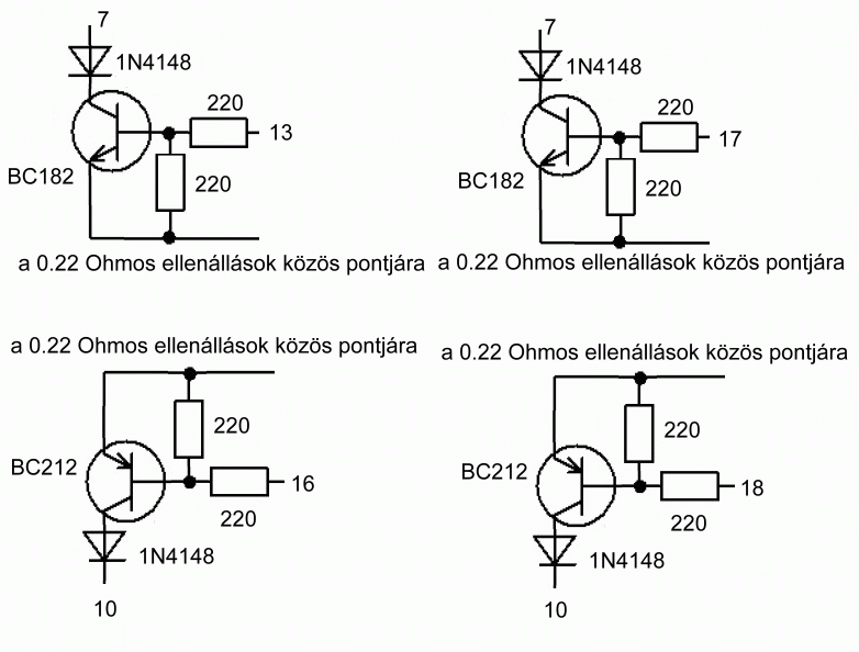

Erre a végfokra külső rövidzár védelmet lehet rakni, mert az IC-t úgy alakították ki, hogy a szükséges kötési pontokat kivezették.
Imi65 vélemény helytálló, csak annyival egészíteném ki, hogy beszerzéskor oda kell figyelni mert elég sok hamis példány van az STK-k közt is!
(#) Imi65 válasza lapose hozzászólására (») Szept 1, 2008 /
„Erre a végfokra külső rövidzár védelmet lehet rakni, mert az IC-t úgy alakították ki, hogy a szükséges kötési pontokat kivezették.”
Így igaz, mint ahogy említettem is.

A rövidzárvédelemhez akkor egy kis segítséget kérnék mert ezen hybrid családhoz nem találtam olyan kapcsolást amiket említettetek, magam meg nem tudom megtervezni.
A deprez-es kivezérlésmérőhöz szintén nincs kapcsolásom ezért ilyen kapcsolásokat is várok.
(találtam olyan hangfalvédő kapcsolást ahol egy LED-del mutatják a kivezérlést esetleg gondoltam ezt át lehetne alakítani)
(#) lapose válasza lixi hozzászólására (») Szept 1, 2008 /

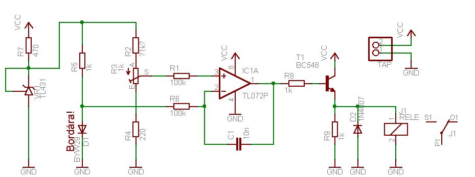

Nem kell messzire menni: itt a HE-n minden kapcsolást megtalálsz, csak használni kell a keresőt!
Hangszóró védelmet pl. itt:
Mellékeltem az IC egyszerű zövidzár védelmét.
