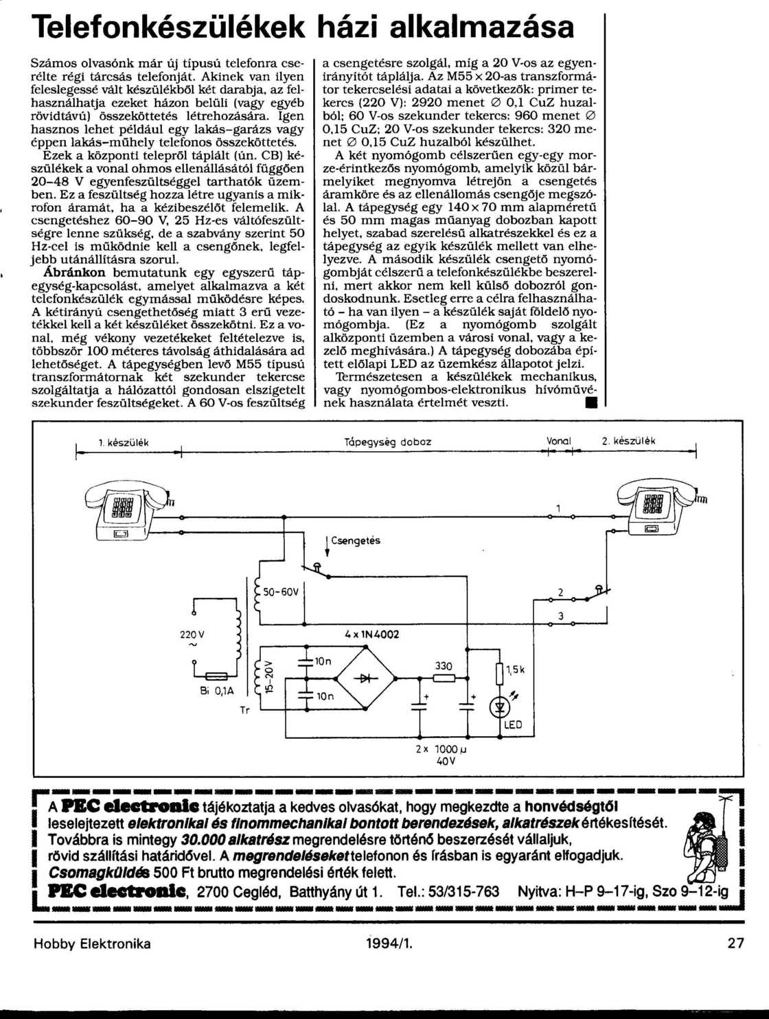

Sziasztok, olvastam az egyik témát, melyben 2 telefon összekötésének eseteit vizsgáltátok. Nekem olyanra lenne szükségem, ami 3 telefon összekötésére is alkalmas. Ikerházban lakik 3 család. Ezt a 3 családot kellene összekötni a 3 telefonnal. Van 3 db régi típusú telefonom, és azokat szeretném beüzemelni. Ha tud valaki segíteni írjon please!!

Én így csinálnám (melléklet).Nem használnám a 60...100V AC táplálású saját csengőt, hanem piezo zümmerrel oldanám meg a dolgot, mert így elég egy DC táp az egésznek. Ha mégis az AC csengőt választod, annak kell legalább 60V-os táp, plusz még egy vezeték.Azonkívül igen kellemetlen ha a füledre csengetnek...

A pont javítva Sebi megoldására.

A külön csengetőrendszerrel beszélgetésre invitálhatod a másik 2 közül az egyiket, ez OK. Felveszitek a 2 telót, erre vonalhangot ad, tárcsázásra (v.DTMF-re) vár, kb 20sec-ig. Ezután foglalt jelzést hallat, kb, ugyanennyi ideig, aztán csend lesz és beszélhettek. Ha ez így megfelel, elhagy6od a tápegységet... Na, pár szót a készülékről: helyén lévő kézibeszélő érintkezői leválasztják a beszédáramkört és 1µF-os kondival sorosan a kb 1kohmos váltakozóáramú csengőt kötik a vonalra.(Ebből adódik, hogy ez a csengő a vonalon érkező kb 100V 16Hz hatására fog csilingelni. Amikor a kb-t felemeled, a 150ohm körüli beszédáramkör kerül a vonalra - a csengő egyidejű leválasztása mellett - ezt a központ érzékeli (kb 800ohm alatti ellenállást készüléknek értelmez), a váltó nem érkezik tovább (a füledre) és beszélhetsz.

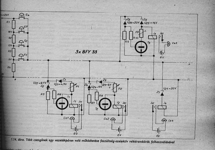

A megoldás külön csengetésre zeneres fesz kiválasztás.1975 ös Rádio technika évkönyv,115.oldal.mellékelve a rajz.

Ha nem gond, hogy a 3. is belehallgathat a beszélgetésbe, akkor én az első variációt (#27090 Sebi).
Ha gond, akkor a váltókapcsolóst (#27119 tatabike). De ez csak az én véleményem, én ugyanis a "minél egyszerűbb, annál jobb" híve vagyok.
Nekem is jó lesz az a megoldás, hogy néha a harmadik is belehallgat című eset. Majd megmondjuk a többieknek hogy mielőtt csörgetnek vegyék fel a kagylót és hallgassanak bele
