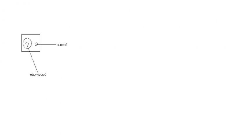

(#) scooby_ hozzászólása Szept 6, 2008 /
Ez így jónak tűnik?
Volt egy subwooferem,amit egy TV-böl szedtem ki,műanyagbol volt nagyon gagyi.
Én most uggyan azt megépíteném,csak fábol,és az RFT L2432 (Mély vagy mélyközép nem tudom)hangszórót kapná(4Ohm 20W)
Nem volt az egész 10-15Cm,ez valamivel nagyobra akarom,mivel nagyobb lesz a hangszóró is benne.
Amúgy hogy mennyire lessz mély,nem számít,csak legyen valami a hangszórók melett,hogy vaélami "kis"mély hang is legyen mellette ne csak a cintányér STB.

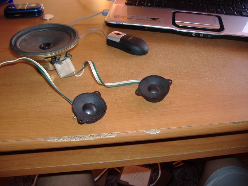

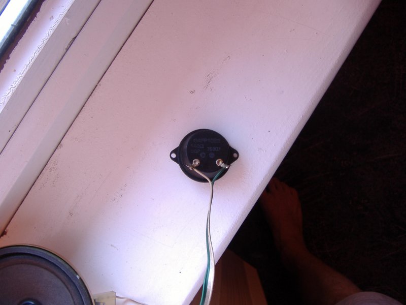

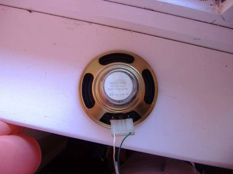

(#) totti91 hozzászólása Szept 8, 2008 /
sziasztok
ezekkel a hangszórókkal kapcsolatban szeretnék segítséget kérni hogy vajon milyen teljesítményűek(a nagynak mekkora az inpedanciája?),és hogy milyen dobozt építsek hozzá hogy szépen szóljanak..ezek eredetileg egy TVben voltak csak mivel az elromlott így én kiszereltem belőle de sajnos semmi olyan nincs se a dobozon se a hangszórókon ami utalna rá szerintem..vagy csak túl laikus vagyok hozzá

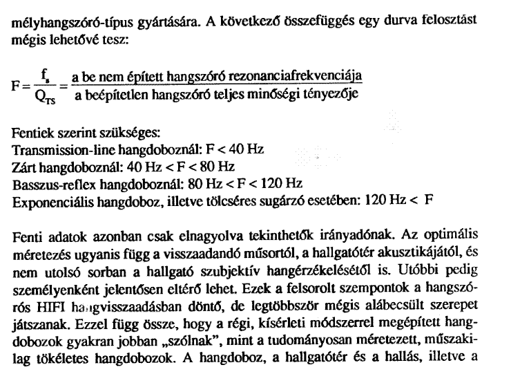

(#) sound.man válasza shalafi66 hozzászólására (») Szept 8, 2008 /
A Qts paraméter mit takar? Mennyitől lehet zártba reflexbe vagy tölcséresbe tenni a hangszórót?
(#) szamóca válasza sound.man hozzászólására (») Szept 8, 2008 /
A Klinger könyv szerint.
(#) shalafi66 válasza sound.man hozzászólására (») Szept 8, 2008 /
nézni kell a többi paramétert is, nem csak a teljes jóságot.

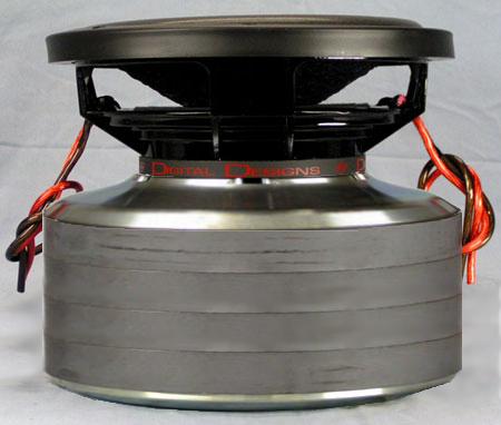

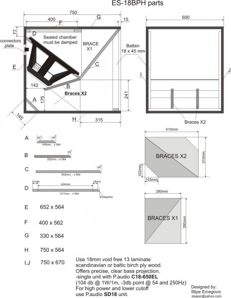

(#) Gabo1980 hozzászólása Szept 9, 2008 /
Hali.Tudna nekem valaki merteket ajanlani egy szublada keszetesere?Van egy Pioneer TS-W307D2 hangszorom.30cm,Frekvencia 18-500 Hz,RMS 400w-max 1200w es 89 db-es.Lehet zart vagy akar nyitott lada is.
