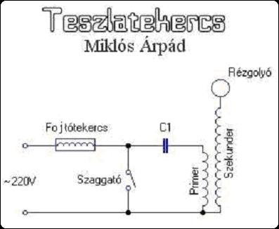

segítséget kérnék bárkitől,aki készített már Tesla-tekercset. Én magam is csináltam egy meglehetősen egyszerűt,azonban nem működik rendesen,mert van egy kis alkatrész,amelyet csak bowlira tudtam elkészíteni:a feszültség-szaggató(a mellékelt ábrán egy kapcsoló jelöli).A feladata,hogy ki-be kapcsolja az áramkört,aminek hatására kisülnek a kondik,és létrejön a közel 1500 V-os szikra!.A leírásban,amely alapján elkészítettem,csak mechanikus megvalósítás van,de ezzel az a baj,hogy érintésvédelmi szempontból életveszélyes, és nem mindig érintkezik megfelelően.Nem vagyok egészen járatos az elektronikában,de biztosan meg lehetne ezt oldani elektronikusan is,ráadásul úgy lenne jó,hogy a ki-be kapcsolás sebességét is állítani kellenne.Előre is köszönöm!
