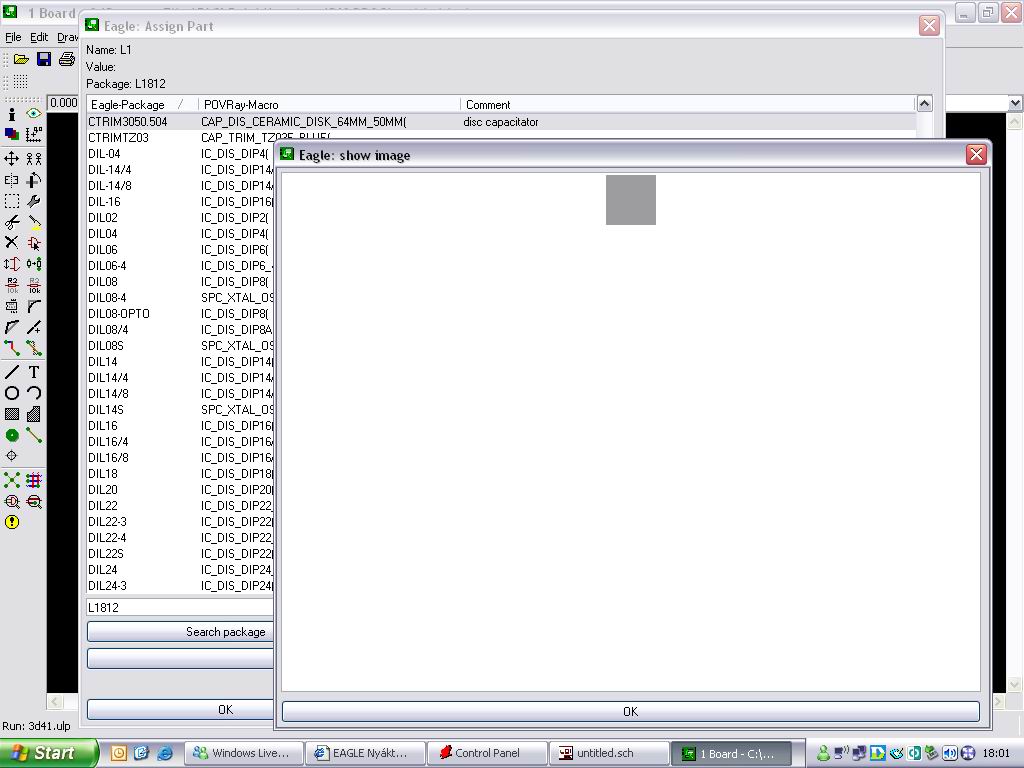

(#) Thomas10100 válasza Frankye hozzászólására (») Jún 6, 2006 /
Nem sikerül az alkatrészek 3D-s képinek előnézete! Megcsináltam Eagle3D könyvtárán belül az IMG könyvtárat, ide bemásoltam a képeket, de az Eagle csak egy kis szürke kockát mutat! Miért?
(#) eSDi válasza Thomas10100 hozzászólására (») Jún 6, 2006 /
Ezzel így vagyok én is. Még én sem jöttem rá hogy mi a bibi......
(#) Frankye válasza eSDi hozzászólására (») Jún 7, 2006 /
Én végigmentem, lépésről lépésre a teljes leíráson, csak azzal volt gond, hogy a POV RAY progiba nem másoltam bele az Include mappába a fájlokat. Ezért a POV RAY egy ponton megállt. (Lásd bővebben az Eagle3D topicban.)
Ammikor ezt megcsináltam, akkor működött rendben. :yes:
(#) eSDi válasza Frankye hozzászólására (») Jún 7, 2006 /
Nekem is működik meg is csinálja a POV a 3D-s cuccot. Csak azzal van bajom hogy az alkatrészek előnézeti képét nem jeleníti meg a progi csak egy szürke négyzetet.....
Öööö... Nem villany! Tennél fel róla egy szkrínsútot?
Aha. Itt a shot! remélem látszik rajta hogy mi micsoda.... Ez egyébként a manuális alkartész kiválasztás az EAGLE 3D-ben az ismeretlen alkatrészek kiválasztásához. Látatlanba meg ugye elég nehéz a választás......
Áááá! Értem már! :heureka:
Nos, ezzel még eddig nem találkoztam, de ha electrocad erre téved, talán tudja rá a megfejtést! :yes: Ő nagyon otthon van a "sasban"!
Ok! Remélem ő vagy valaki tudja rá a megoldást. Pedig a képeket tartalmazó könyvtár ott van csak nem látja........ nah mindegy.... majd szórakozok vele addig is.....
