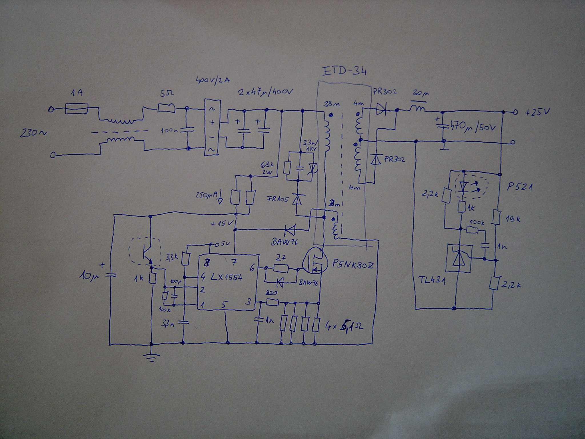

(#) stefi válasza cimopata hozzászólására (») Szept 13, 2008 /
Helló!
Megszeretném építeni ezt a flyback tápot a forrasztóállomásomhoz, de lenne pár kérdésem evvel kapcsolatban:
- a mos-fetet helyettesíthetem egy IRF740-el,
- a fet drain lábánál a diódát helyettesíthetem egy 1n4935-el,
- az előbbi dióda fölött van egy olyan dióda ami hullámvonallal van jelölve ez milyen dióda és milyen típust tegyek oda,
- a szekunder oldalon egyenírányító diódának jó lesz egy BYW76 típusú dióda,
- az IC +5V-os tápját hova kössem, vagy külön tápra kell kötni?
Hú, picit hosszúra sikerült ez a kérdés sor.
Üdv: stefi
(#) cimopata válasza stefi hozzászólására (») Szept 13, 2008 /
-IRF740 nem jó mert az csak 400V ot bír. Mindenképpen 800V-os fetet tegyél bele.
-1n4935 sem jó mert az sem tud kellően nagy feszültséget mindenképpen legalább egy 600V os dódát tegyél oda.
- a hullámos dióda egy tranziens elvezető dióda, ennek eléggé fontos a szerepe.
-BYW76 nem egy villámgyors dióda de talán elmegy
-Az a +5V jelzés az csak annyi, hogy az IC annak a lábán 5V mérhető, oda nem kell semmiféle külső tápfesz.
Sajnos amikor ezt felraktam, nem vettem észre, de van a kapcsolásban pár apró hiba:
1, A primer tekercsen a pötty alul van, tehát ellentétes tekercselési irány.
2, A szekunderen felesleges 2x4 menet elég 1x4m 1 diódával
3, a 2 db 47µF 400V os kondinak a negatív fele nincsen összekötve az alsó 0V szintel. (LX1554 5-ös láb ....)
A vasmag lehetőleg légréses legyen.

(#) stefi válasza cimopata hozzászólására (») Szept 14, 2008 /
Keresgettem a neten, hogy találjak másik alkatrészeket és
- fetnek találtam egy STP5NK80Z ez hasonló,mint amit te írtál,
- fr105-ös dióda helyett mehet egy 1n4007 dióda,
- az egyenírányító dióda helyett pedig egy BYW29EX-200
ezeket csak azért szeretném megváltoztatni, mert nem találtam olyat, amit te javasoltál.
A tranziens elvezető diódát még nem nagyon ismerem, ezért nem tudnál javasolni egy típust.
A 250uA melletti ellenállásokra nem írtál értéket, én ide 2db 500K ellenállást raknék, ezt tanácsolta az adatlapja.
Írtad, hogy nem kell összekötni a két kondi negatív lábát a 0V szinttel, de akkor ezek lógni fognak a levegőben, ezt nem nagyon értem.
Üdv: stefi
(#) cimopata válasza stefi hozzászólására (») Szept 14, 2008 /
Tranziens diódának P6KE sorozatból válassz, pontosan nem emlékszem hány voltosat raktam be, csak sejtésem van talán 180V-osat, tehát P6KE180A
Az ellenállást kitudod számolni. 305V és 250uA folyik rajta.
„Írtad, hogy nem kell összekötni a két kondi negatív lábát a 0V szinttel, de akkor ezek lógni fognak a levegőben, ezt nem nagyon értem. Üdv: stefi”
Itt valamit félreértettél, én azt írtam hogy ezt sajnos a kapcsolásban nem kötöttem össze, még jó hogy össze kell kötni!
Üdv: Cimó
