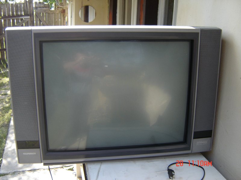

(#) ngyzoli hozzászólása Szept 28, 2008 /
Sziasztok! alkatrésznek kaptam egy telefunken s-290 tip.tv-t.namármost,annyi a gondja(látszólag),h kivették belőle az alap-panel közepén lévő 40lábú vezérlő ic-t,ami az egész masinát indítja.tv-szerelőtől megkérdeztem,azt mondja:a videoton precisionban lévő CCU VT 02-es ic jó bele.ezt beletéve bekapcs-kor halk pittyenés hallatszik,látszólag próbálna indulni,ezt háromszor megismétli,majd leáll.viszont nincs standby-üzemmód.kérdés:valóban ez a vezérlő ic kell bele?esetleg más?illetve ha mégis a sorvégfok hibás,hogy kell elindulni,mit nézzek meg először?
Hali! kaptam egy telefunken tv-t alkatrésznek.hátlapot levéve annyi baja van(látszólag),h kivették belőle az alap-panel közepén lévő 40lábú ic-t,ami az egész készüléket vezérli.tv-szerelő infója szerint a videoton precisionban levő CCU VT 02-es kell bele.ezt behelyezve bekapcs-kor halk pittyenés hallatszik,mintha indulni akarna,ezt 3-szor ismétli,majd leáll.kérdés:valóban ez az ic kell bele,esetleg más? és ha mégis sorvégfok-hiba áll fenn,hol kell elkezdeni a keresést?szemmel látható gond(égett alk.stb)nem látható.
(#) lapose válasza ngyzoli hozzászólására (») Szept 28, 2008 /
Nem biztos hogy jó bele az IC, de a három indítási kísérlet utáni leállás hibára utal, mert ez a tv háromszor próbálja indítani magát, ha nem sikerül a védelem letilt.
Elég nehéz megtalálni a hibát, ha nincs gyakorlatod, mert elég összetett védelme van.
(#) ngyzoli válasza lapose hozzászólására (») Szept 28, 2008 /
Na puff neki...ez nem vmi biztató,bár én is ilyesmire gondoltam.látszik,h ez nem egy"buta"tévé(lenne).először azt kellene tudni,tényleg ez-e a vezérlő ic-je.vki más olyat mondott,h a VT 01-es az övé,én nem tudom,mi a különbség a kettő között...
Annó javítottam ilyeneket, és pl volt hogy digitális hangfeldolgozással készült az egyik és az eredeti proci már nem volt jó hozzá. Szerintem először meg kellene próbálni beindítani, a proci ráér.
Van a tápban egy 470µF-os kondi, az is szokott ilyen hibát okozni, illetve ennek a tv-nek tirisztoros eltérítése van, annak a hibája is okozhatja a védelem beindulását. A TDA2029 környékét is illik átnézni.
