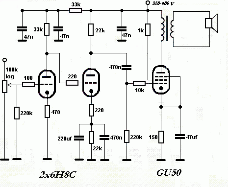

Én inkább maradnék a 6N8C-nél, mert az ECC 83 nagy belső ellenállásával nemigen lehet a GU 50-et normálisan meghajtani, az inkább fesz. erősítők első fokozatában érzi jól magát (1 mA környéki nyugalmi árammal szeret működni, a nagy erősítését csak így lehet kihasználni (mű=100)), vagy kisebb cső, pl. EL84 meghajtására (bár én ott is inkább ECC 82 párti vagyok).
CHZ kapcsolása szerintem is jó lenne 6N8C-el.
Nekem a 6H8C SRPP-be kötve hajtja a GU-t. Teljesen jól működik, nem gerjed. Visszacsatolás nincs mert éppen jó így az erősítés. Vonal szintről bőven ki lehet vezérelni az erősítőt
Most hogy megismertem a GU50-et. Nagyon meggondolnám hogy kiadjak-e min. 3500Ft-os egy EL34-ért hiszen a GU50 csak 400Ft. Teljesen megállja a helyét, mondjuk PP-ben még nem próbáltam de már építettek vele olyat.
Igazad van... , a GU50 sokkal toleránsabb cső mint az EL34 és az ára miatt is jobb , teljesítménye is nagyobb , majdnem csak előnyöket lehet felsorolni , esetleg a külleme lehet valakinek rosszabb ...

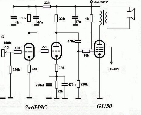

Én is egy GU50-es triódás építését tervezgetem és kérdezném hogy ezen a rajzon helyes-e a GU50 bekötése, mivel úgy hallottam, hogy a GU50 segédrácsai nem szeretik a 360Volt feletti feszeket? A meghajtásról is kérdeznék, hogy CHZ rajza és ez között nem sok különbség van de ami van az milyen hatással van a végcsőre?
Vagy a tápfeszek miatt van csak különbség? Ha elmagyaráznád megköszönném, csak,hogy kiválaszthassam a nekem megfelelőt. Tápfeszbe max 450Voltig mennék, a kondik miatt, feltéve ha a segédrácsok is elbírnák. 6H8C-ben gondolkodom én is. Előre is köszönöm!
Méricskélések során alakult ilyenre , az elektroncso rajza túl nagy erősítéssel rendelkezik még visszacsatolva is , kb. 300mV- ról már kihajtja a GU-t , ezért csökkentettem az erősítését , a torzítás is csökkent kis mértékben .
Nálam a GU50 400V tápról megy , segédrács bírja .. Betehetem a teljes kapcsolást , ha érdekel , bár már látható volt .

Érdekel a kapcsolás, azt megköszönném ha betennéd vagy ha egy linket küldenél.Nekem elsősörban CD lejátszóhoz kellene, akkor a tied jobb lenne.A 400 Volt is megfelel, a kondiknak meg pláne.
Köszönöm a segítséged!
Szívesen .
A negatív előfesz t.potival beállítva , az a rajzon nincs feltüntetve a - Ug1 táp. része !
Köszönöm a rajzot!
Ilyen visszacsatolást még nem is láttam! Amúgy nagyon tetszik.Lehet, hogy ezt a verziót építem meg. Az SW1-es kapcsolót trióda-UL üzeműre is be lehet kötni?

Hallgatok rátok maradok a 6H8C csőnél. Kinézetre is jobban illik a GU50-es csőhöz. Köszönöm hogy vettétek a fáradságot és meg osztottátok velem a tapasztalataitokat.
Persze simán , trióda /UL váltást is kapcsolhatod ha a kapcsolót úgy kötöd .

Ezt a rajzot hoztam össze. Tekintve kevéske gyakorlatomat erre futotta. Kérem mondjatok véleményt. Az elő fok CHZ mester munkáját dicséri. Remélem nem követtem el túl nagy hibákat.

A tápban az egyik kondi szerintem 47 mikró akart lenni. 47n nem ad elég szűrést, alacsonyfrekis gerjedést okozhat az elkó hiánya.

A feliratot, hogy gyártottad rá? Még annyit szeretnék kérdezni a GU50-essel kapcsolatban, hogy a fékező rácsot triódás üzembe hova kössem/anódra kéne? elbírja a 400V-ot? vagy te nem kötötted be?/ És táptrafót mekkorát használsz hozzá? A RIAA milyen rajz alapján készült? Nem győzök betelni vele! Egyszerűen gyönyörű!/Ha én ilyet tudnék

Felirat fotózással készült , mint a nyák csak a végén ráégettem így tartós , hígítók sem oldják . A kapcsolás saját kreálmány , sok 6F12P csövem van és megpróbáltam erre a célra és bevált ... Fékezőrács pentóda módban a katóddal van összekötve , trióda beállításban mehet az anódra . Nekem 400V terhelt feszt kap , bírja . Kmenők SM85B , tápban SM102A van .

Nem, nem így gondolta. Az 1. rácsnak ( a katód felől) kell adni az előfeszt. Az a rács, ahova az előfeszt adtad, azt a katóddal össze kell kötni.
