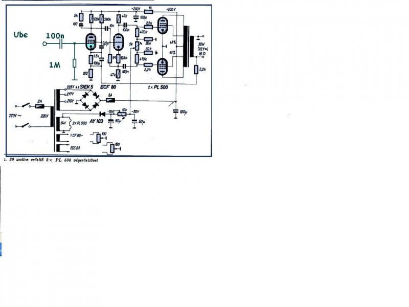

A kisebbek inkább PCL84-esek. Ezeket majdnem a TV-gyártás kezdetétől az utolsóig alkalmazták, és a pentóda a videó végfokozat volt, a trióda pedig az AGC (erősítésszabályozó), tehát egyik fele sem volt előfok. Sajnos. Ami ilyen - előfok, végfok - az a PCL86-os, ez a komplett hangfrekis erősítést valósította meg, kb. 2,5W teljesítménnyel. A PCL85-ösről már nem állítható mindez, mert a trióda rezgéskeltő, ill. az újabb TV-kben multivibrátort alkotott a pentódával. A PL500 vagy 504 - mint korábban leírtam - a csatornaváltó PCF80-asával 25-30W-os végfokozat elkészítésére ad módot. Leírása az 1969-es RT Évkönyvben.

Kiszerkesztettem a rajzot az ominózus Évkönyvből. A PCL86-osba egy fél ECC83-as van beépítve, de roppant gazdaságtalan lenne az egész csövet fűteni egy kis trióda kedvéért.
Tanulóerősítőnek azért kipróbálhatod a PCL86-ost is. A kimenőtrafót is megtalálod a TV-kben. Erre találsz itt rajzot, de ott a Müszi cikke is.
