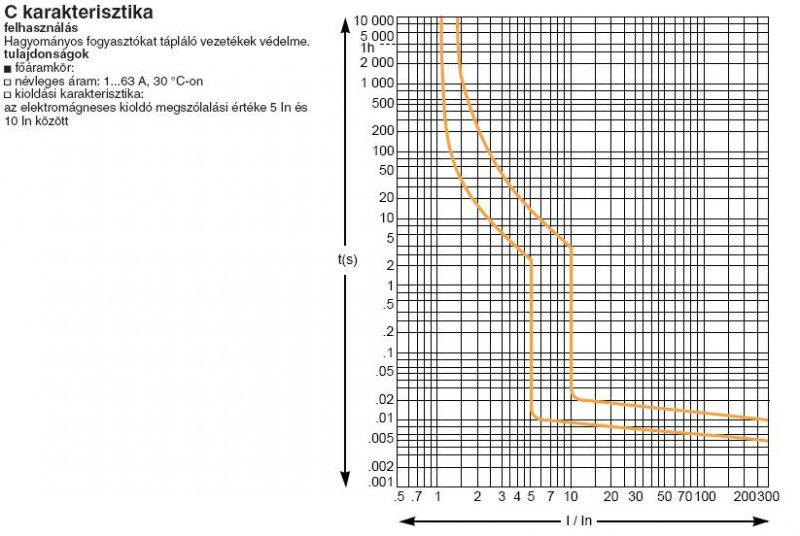

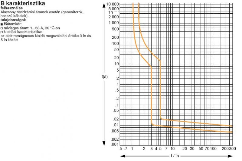

Ne féljünk annyira azoktól a kioldási görbéktől.

- Ha nem kismegszakítóval egybeépített típus, ez a gyakoribb, akkor a ráírt áram a legnagyobb megengedett üzemi áram. Ez legyen egy lépcsővel nagyobb, mint az óra alatti kismegszakító árama. Ez a típus túláramvédelmet nem valósít meg arról külön kell gondoskodni.
- Ha kismegszakítóval egybeépített, akkor a ráírt áram a kismegszakító névleges árama, ekkor még érdemes tájékozódni a karakterisztikáról is. Én a C-t tartom ide a legjobbnak.
