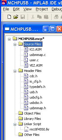

ICD2-vel debug-oltam egy asm programot (amugy sikeresen). A nehezseg csak az volt, hogy tobb asm file-bol all a program (pl a main progiban: #include "leptetes.asm" stb). Ezekben a "seged" file-okban viszont nem tudtam lepkedni egyesevel. Csak a main.asm-ben. Amikor a foprogramban odaert, hogy LEPTETES akkor azt gyorsan vegigporgette es visszatert a main-be. Meg tudna valaki mondani, hogy ez igy normalis, vagy van valami trukk, hogy lehet a program minden reszleteben lepkedni? Neztem az MPLAB, ICD2 user guide-ot, nem emlitenek erre semmit. Elore is kosz.
includolni include fájlt illik, nem programot
, az más kérdés hogy lefordul, működget...tedd külön öket, a projekt ben add meg új forrásfájlként, az include-ból meg vedd ki, a közös hivatkozásokat, definíciókat (változókat nem!) tedd egy közös include-ba
Kosz a valaszt de kicsit leirnad bovebben. Kicsit nehezen fogalmaztam meg mit is akarok. Szoval hogy ne legyen a main program attekinthetetlenul hosszu, bizonyos reszeket(amik tobbe-kevesbe onalloak es hogy maskor mas programban is felhasznalhatok legyenek) igy kulon file-ba (lehet macronak kellene inkabb hivnom) irtam meg.
Feltetelezem valaszodbol, hogy nem igazan igy szokas. Hogy szoktatok az ilyesmit?
a programok includolását megszüntetni, ezeket az asm fájlokat a projekt-hez hozzáadni.
lásd kép

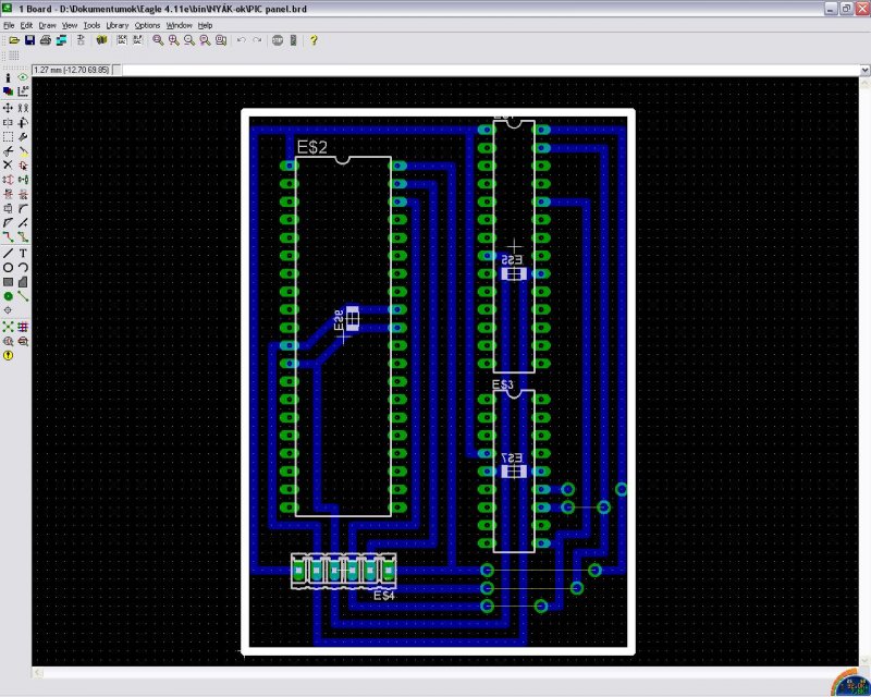

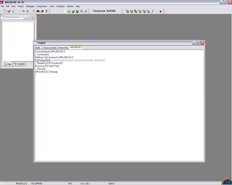

Csináltam 2db ICD2 panelt is, de sajna egyik sem akar rendesen menni. Beállítom az eszköz tipust, letöltöm a operációs rendszert az égetőre. És mégis azt irja ki hogy Invalid Target Device. Ha égetni akarok, akkor is ez jön ki a végén. És nem is éget semmit sem. A panel jó amit csináltam hozzá(amin az égetendő IC van), van hidegitő kondi, rögtön az ic lábainál. PGM láb is be van kötve. Egy darab IC-t kivéve, minden ugyanolyan mint a kapcsolásában. 74HC126N helyett B1 végződésű van mindkét panelen. Mi lehet a gond? Mecséry István panele van gyárilag elkészittetve. Köszönöm a segítséget előre is!
Idézet: „A panel jó amit csináltam hozzá(amin az égetendő IC van)” Ettől függetlenül nem ártana egy kapcsolási rajzot mellékelned! Legalább a PIC azon környezetéről, ahol és ahogyan a programozásához szükséges lábak fel vannak használva. Az égetendő típusú PIC (például 18F2550) megfelelően ki van amúgy választva az MPLAB-on belül, mielőtt kiválasztanád az ICD2-t, mint programozófelület?
Ez a panel csak 3db foglalatból áll, meg a kondikból.
Ki van választva a megfelelő PIC, 16F628A és 18F4550 se jó
:eek2: :eek2: :eek2:
A jumpert elfelejtettem rátenni ![]() Már jó
