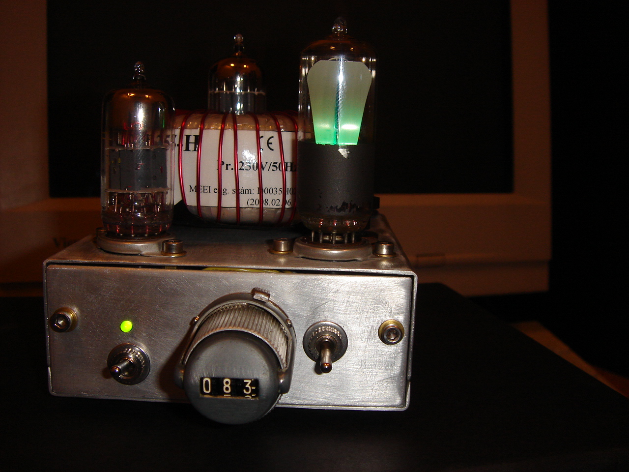

Sziasztok, bár elektromos értelemben van még mit finomítgatni rajta meg a trafó sincs rögzítve hőálló szilikonnal, külső megjelenését tekintve elnyerte végleges formáját ez a szemnek oly kellemes szimmetriát minden téren nélkülöző SZERKEZET. Az egész egy EM83 sztereo varázsszemre épül, ECC82 előfokkal és EZ80-as egyenirányítóval. Gyakorlati haszna szinte egyenlő a nullával, nekem mégis piszkosul teccccik! És hogy mit keres a toroid közepében az EZ80? Csak ott volt neki hely
. Az órmótlan számlálós bigyó az előlapján a bemeneti érzékenységet állítja úgy hogy egy sztereó 50K-s potit tekerget. Véletlenűl 000-tól pont 083-ig megy (...tudod, EM83 ). A bal oldali kapcsoló három állású (alsó helyzet fűtés, középen off, felső fűtés + anódfesz) a jobb oldali kapcsoló pedíg az EM83-as 6-os lábára ad vagy nullát vagy az anódfeszt. Így változtatható az érzékenysége -16 Volt vagy -8 Volt között. Az EM83 mögötti kis 1 Megás poti a varázsszem rácsára megy az előfok jelét leosztandó.Mielőtt kérdeznétek a toroid körül annak a piros huzalnak kizárólag esztétikai szerepe van (számomra) meg indukálódik benne úgy 20V és ha nem figyelek összeér és forrósodik .
A számlálós tekerentyűt egyébként a börzén vettem 200-ért csak meg kellet tisztogatni. A csavarok rozsdamentes acél- az alátétek pedig sárgarézből vannak csak hogy legyen benne anyag is a vékony alu doboz után. :yes:

ez marha jól néz ki! grat hozzá!
Tudom hogy elcsépelt szöveg de szívből jön: köszönöm!
Bár az igazat megvallva megbotránkozásra számítottam a "szokatlan" EZ80 elhelyezés miatt!
szerintem nagyon pofás lett a cucc!
Köszi, még pár ilyen visszajelzés és bizonyítottnak tekintem mind a toroidba "fűzött" elektroncső, mind pedig az asszimetria létjogosúltságát. Ja, és a májam is a duplájára hízik majd

Erossen "futurista" megoldas. Meg nem lattam hasonlot.
Csak gratulalni tudok!!
Köszönöm, hát ha muszály választani akkor inkább futurista mint audiofill az tuti
Te, ez lenyegeben egy eloerosito _ mert nem latok vegcsovet?
Ez egy full csöves kivezérlésmérő. Olyan formában, hogy egy sztereo varázsszem (hangolásjelző cső, amit a régi csöves rádiókban a vétel erősségének indikálására használtak, bár ezt speciel már akkor is kivezmérőnek asszem) jelzi a bemeneti jel szintjét, aminek a kellő vezérlőjelet (16V) egy ECC82 állítja elő a vonalszintből (2 trióda - 2 csatorna) és az egésznek az anódfeszt egy EZ80 egyenirányítja. :yes:
