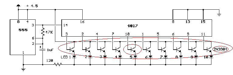

(#) T0m1c hozzászólása Okt 23, 2008 /
Hali,
a Bekarikázott rész mi? jelöléséből TRANZISZTORRA gondolok de a megnevezése alapján 2N3904 mint egy dióda?
Mi lehet ez hol lehet kapni ?
(#) lapose válasza T0m1c hozzászólására (») Okt 23, 2008 /
Ez egy NPN tranzisztor, szinte mindenhol kapható, de ide szinte minden jó helyette!
A diódák általában 1N-el kezdődnek ennél a jelölésnél!
(#) Frankye válasza T0m1c hozzászólására (») Okt 23, 2008 /
Nem dióda az, hanem tranzisztor. Ebben a jelölésrendszerben kb. alapelv, hogy az első számjegy a lábak száma mínusz egy. Tehát a diódák úgy kezdődnek, hogy "1N...", a tranzisztorok meg, hogy "2N...". Az optokapuk eleje "3N..." (állítólag, bár személyesen ezel még nem találkoztam).
Pl. itt is kapható.

(#) T0m1c válasza lapose hozzászólására (») Okt 23, 2008 /
Ide bármilyen NPN Tranzisztor jó.
Pl. BC182, BC 546, BC547 BC548
