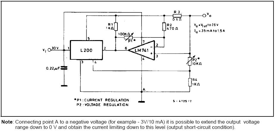

Labortápegységet szeretnék építeni egy L200 ic-vel! A problémám az lenne, hogy a tápom DC 36V-ot ad. A kapcsolásnak 30V szükséges. Az lenne a kérdésem, hogy vajon nem lenne-e gond a +6V?
Az l200 ic-nek maximum 40V, az lm741-es ic-nek maximum 36V lehet a tápfeszültsége az adatlapuk szerint.
Az l200-as adatlapja
az lm741 adatlapja
Válaszotokat előre is köszönöm
(#) FREDDI válasza 18david18 hozzászólására (») Okt 19, 2008 /
„az lm741-es ic-nek maximum 36V lehet a tápfeszültsége az adatlapuk szerint”
Tévedés. Típustól függ.Az LM741 adatlap a National honlapról, PDF formátum
Ha az eredeti rajz (amit feltettél) működik, akkor 36V táppal is menni fog. Az a kérdés, hogy ez pufferelt táp-e, vagy nem. A 40V-ot az L200 elbírja, max. 36V a legmagasabb kimeneti feszültsége. Impulzusban 60V-ot is elvisel, tehát a 40V-ot folyamatosan elbírja. Az adatlapon a Dropout Voltage 32 V téves, ez 3,2V. Lejjebb a táblázatban jól van már beírva. Az adatlapokat meg ajánlott közvetlenül a gyártóknál nézni, ha megvan. Ez egy jótanács.
Tehát Olyan 741-et válassz, ami elbírja a +/- 22V-ot maximumban. Ha valami baj lesz, az L200 valószínű túléli, legfeljebb a 741 száll el. És ellenőrizd a beszerzett 741-et, mielőtt megveszed, hogy melyik.
