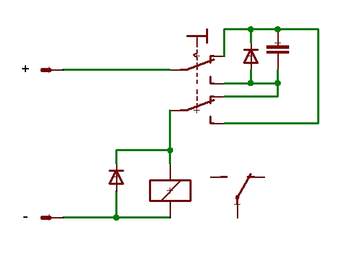

Valóban, ugy lehet meghuzatni fél tápfeszről, hogy feltöltünk egy kondenzátort, és a meghúzás idejére sorba kapcsoljuk.
Uána a tartásra fél tápfesz elég. Kipróbáltam, műküdik.

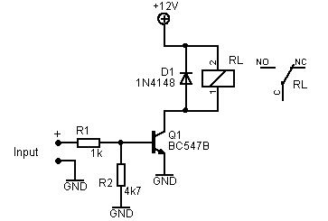

(#) 18david18 válasza szunyogpal hozzászólására (») Okt 17, 2008 /
Ezzel a kapcsolással kisebb akár 1.5V-ról is be tudod kapcsolni a relét. Az inputra kell kötni a kapcsoló feszültséget
(#) Tomi20 válasza 18david18 hozzászólására (») Okt 17, 2008 /
Igen, csak neki az a +12V hiányzik, ami a rajzon fel van tüntetve

24 V-os relé működtetése 12 V-ról. (Kondit tölt fel, ellentétes polaritással hozzáad.)

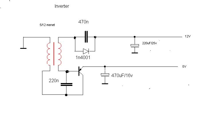

Csinálj egy egytranzisztoros (PNP) invertert 5/12 menet 0.4 CUZ
ferritgyűrűre... és két kondi meg egy dióda
(#) dcsabi válasza szunyogpal hozzászólására (») Okt 17, 2008 /
Én ezzel az inverterrel oldanám meg...
A tekercs (0.3-0.5 cuz) egy kis 10-15mm-es ferritgyűrű, a tranyó meg 0.5-1.5A PNP 30V...stb
Fél gyufásdoboznyi helyen elfér, akár bontott alkatrészekből is el lehet készíteni...

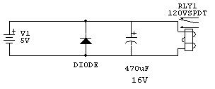

(#) Jaffry hozzászólása Okt 29, 2008 /
hali
Én 24voltos relét üzemeltettem 12Vról
és ment
kell hozzá egy kondenzátor és egy dióda párhuzamosan a rellével.

(#) szunyogpal válasza Jaffry hozzászólására (») Okt 29, 2008 /
Köszönöm szépen a megoldást. Siiiiiikerűlt!

Jaffry megoldása nem működhet abban a formában amiért honorálták. Annál inkább köbzolié.

Köbzoli megoldása tényleg jó, az enyémnél amiatt még jobb is, hogy elektronikus.

(#) mex válasza Jaffry hozzászólására (») Okt 30, 2008 /
Jaffry! Tudnál tenni egy rövidke videót a működésközbeni áramkörről? Ha lehet látszódjon a relé feszültsége is,valamint a tekercsére kapcsolt feszültség is. Nagyon szkeptikus vagyok,a rajzod működését nem támasztja alá semmi.....
Az a kondenzátor csak a tápláló feszültségforrás szintjéig töltődhet fel,és miután párhuzamosan van a relével nem csinál érdemben semmit.
(#) kendre256 válasza Jaffry hozzászólására (») Okt 30, 2008 /
A pont miatt biztos jó neked, de nehogy azt mondd, hogy egy relé (amelyik különben nem húz be 5 V-ról), azért fog behúzni, mert párhuzamosan teszel vele egy kondenzátort, meg egy diódát! A töltetlen kondenzátor rövidzárként fog viselkedni az első pillanatban, tehát a jelfogón (figyelembe véve az áramforrás belső ellenállását) sokkal lassabban emelkedik a feszültség, mintha nem lenne ott a kondi. Mikor a kondi feltöltődött (kb. 5V-nál egy picit kevesebbre, a belső ellenállás miatt), akkor lesz a maximális feszültség a jelfogón. A diódának csak kikapcsoláskor lesz jelentősége, mikor a jelfogó tekercsén az önindukció miatt ellentétes feszültség alakul ki, azt fogja elnyelni. A diódát egyébként a kapcsolóeszköz védelmére szokták berakni, amit nem is látok a rajzon. Hol lenne egyébként a kapcsoló?
Ez a kapcsolás erre a feladatra teljesen alkalmatlan.

(#) Tom Lord válasza mex hozzászólására (») Okt 30, 2008 /
Nem láttam az elkészített, működő kapcsolást, de csak egy magyarázata lehet (Mert ugye a csodákra még várni kell!) :
Az áramkört egyenirányított váltakozófeszültségről táplálta.
(A csúcsfeszültségre töltődő kondenzátorról valóban meghúzhat a relé.)
(#) mex válasza Tom Lord hozzászólására (») Okt 30, 2008 /
A rajzon egyértelműen egyenfeszültségű áramforrás szerepel,a topic cime pedig:Relé meghúzása fél feszültségről.
Ezzel együtt amit irtál helytálló lehet,bár az 1.41x-es feszültség is elég soványkának tűnik (nem tudom,nem próbáltam).
De kár is többet polemizálni rajta,amig nem szolgál Jaffry mindenki számára elfogadható bizonyitékkal.
(#) kendre256 válasza Tom Lord hozzászólására (») Okt 30, 2008 /
Erre én is gondoltam, de a topiknyitó első mondata az volt, hogy van egy 7805-ös ic-vel készített stabil tápja, és arról akar 12V-os relét működtetni.
Az tiszta sor, hogy Jaffry kapcsolása nem jó, de miért írta szunyogpal, hogy sikerült?
Valami általunk ismeretlen dolog van még itt...
