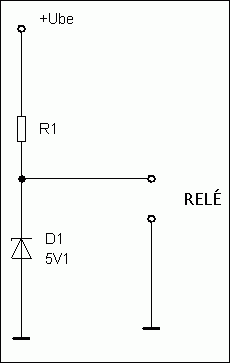

(#) bitorlo hozzászólása Nov 16, 2008 /
Nekem egy olyan kérdésem lenne ezzel kapcsolatban,hogyha egy 5V-os relére 7.5V-ot kapcsolok,mennyire káros az egészségére?
Vagy megpróbálkozhatok egy 12V-ossal?A lényeg hogy képes legyen behúzni.
Mellesleg elektromos gyújtáshoz kellene,7.2V 2.5A-t kéne kapcsolnia.
(#) niedziela válasza bitorlo hozzászólására (») Nov 16, 2008 /
„egy 5V-os relére 7.5V-ot kapcsolok,mennyire káros az egészségére?”
Nem tesz jót neked sem ha 20Kg -ot bírsz emelni, de 50Kg -ot kell.
Fogsz egy Zenert 5V1 + ellenállás, és lekorlátozod a relay működtető feszültségét. Akkor az 5V -os relay stabil lesz és ha az érintkezők alkalmasak akkor tudsz 2.5A -t kapcsolni.
(#) kendre256 válasza bitorlo hozzászólására (») Nov 16, 2008 /
Egy kicsit jobban fog melegedni, de valószínűleg nem lesz baja. Ha "tuti" megoldást akarsz, köss sorba 3 diódát a tekercsével, akkor a tekercsén 5V lesz.
A reléből olyan típust kell választani, hogy az érintkezői elbírják a 2,5A-t, de ez a működtető feszültségével nincs összefüggésben.

(#) bitorlo válasza niedziela hozzászólására (») Nov 16, 2008 /
Komolyan nem jövök rá mi a bajod.
Ha már ennyire titokzatos vagy.......elárulhatnád mekkora ellenállás kell a bemenet után.

(#) bitorlo válasza niedziela hozzászólására (») Nov 17, 2008 /
Hali
Ha lennél olyan szíves, és elárulnád mekkora ellenállás kell ide
kösz
(#) potyo válasza bitorlo hozzászólására (») Nov 17, 2008 /
Kevered az A és az Ah fogalmakat! A kettő nem ugyanaz. Az első áramerősséget jelent, a második meg töltésmennyiséget (kapacitást)!
(#) niedziela válasza bitorlo hozzászólására (») Nov 17, 2008 /
Hi!
420 - 470 Ohm
Tűzijáték indításához lesz..
Van egy adó és egy vevő..
Mikor az adó jelet küld vevőnek utóbbi feszültséget(7.5-8V,ezt kéne lekorlátozni 5V-ra) ad a relére,ami behúz és zár egy másik áramkört,ami jelen esetben egy 12 V 2A-os akkuból és egy 2méteres 2eres kábelből áll,aminek a két végét egy króm-nikkel(bármi megfelel aminek nagy az ellenállása) fűtőszállal kötöm össze,ez a kis 2-3cm-nyi szál fog felizzani,gondolom innentől kezdve tiszta sor.
Dióhéjban ennyi.
