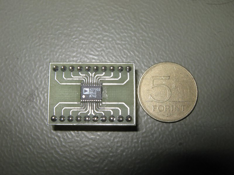

Bármikor le lehet vasalni és beforrasztani egy ilyen tokot. Én TQFP tokokat használok, sima ügy. Javaslom nézz körül a nyákgyártás ügyében itt a fórumon, és a terminal hasonló témájú topicjában. Csatoltam egy képet, hogy lásd, simán meg leheto ldani kézzel, csak jó flux kell hozzá. (amikor ezt csináltam, még fluxom sem volt, ezért egy kicsit maszatos a nyák, fluxszal szép fényes és elterült minden cint felület)
Jó és Te gyártod le?Nem hiszem mert akkor már megtetted volna!Ahogy látom ennél a 600Ft-osnál csak drágábbat találsz!
Gratulálok ez nem semmi!Egy sima mezei vasalóval készült vagy hőpréssel?
Nem nagy dolog, pont ezért említem.
Igen, sima vasalóval. Kisebb nyákokhoz tökéletesen elég. Nagyobbakat is meg lehet vasalni, csak sokkal nehezebb. Csatolok még egyet, amin épp most dolgozom(ennél már fluxot használtam). Ez csak egy próbanyák... Kb. 1óra alatt kényelmesen készen van... Az oldalamon van egy leírás a vasalásról, ha érdekel.

Ha nem titok milyen fluxot használsz és hol vetted? Nagyon szép lett a panel!
Csak irigykedve nézem, ez gyönyörű!!
:kalap: Engem is érdekelne, hogy milyen fluxot használsz és hol kapható. Én a Conrad-nál vettem, FL88 FLUXI a típusa, olyan mint egy vastagabb filc toll.
- Ilyet - használok, de van több féle is az - árlistában - azóta, mióta vettem. Lehet, hogy az 50ml-es jobban megéri, de a fene tudja, hogy van-e olyan jó mint ez, mert ez hibátlan.
Bevallom, én nem merném így forrasztani az áramköreimet. Vannak bizonyos gyári előírások, hogy hány fok és hány másodperc! Nem állítom, hogy nem forrasztódik oda, de hogy biztosan nem károsodik az IC, abban nem vagyok biztos, ezért nem próbálnám ki.
A weller tökéletes a feladatra, nekem is az van. A hegy sem kritikus, hacsak nem valami igen durung, de flux-al még azzal is simán be lehet forrasztani, mert a cin rátapad a hegyre és csak annyi marad a lábakon, amennyi ott tud maradni a folyasztószer jótékony hatása miatt(kicsit ferdén tartva a panelt. egy tartó segít...). Több videó kering a neten az ilyen fajta forrasztásról, keresgélj, ha érdekel. Ha kicsi hegyet veszel, akkor pedig elég a lábakat végig ónozni(flux-al segítve a terülést) majd két szélső lábbal pozícionálni, és utána végigforrasztgatni egyenként nagyító alatt a lábakat. Gyönyörűen ráfut a cin a lábakra száraz pákaheggyel! Tehát ilyenkor már nem kell plusz cint használni. Bár mint írtam szépen legörgethető ha netán töb jutna rá. Flux nélkül ezek a műveletek kilátástalanok! Idézet: „Ha kicsi hegyet veszel, akkor pedig elég a lábakat végig ónozni” Úgy értettem a panelen a lábhoz tartozó pedeket! (Elnézést, de már nem tudtam szerkeszteni..)

Lásd hogy nem lehetetlen házilag megoldani: 1. TSSOP-20 2. TQFP-100 Na erről ennyit. Üdv! Luki
