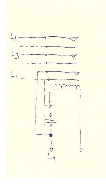

(#) KipKap hozzászólása Nov 27, 2008 /
Mi lehet az oka annak, hogy nem húz be a mágneskapcsoló? Csak prellezik. Ha rásegítek csavarhúzóval manuálisan, stabilan tartja magát, de gombnyomásra nem indul..
(#) Imi65 válasza KipKap hozzászólására (») Nov 27, 2008 /

(#) KipKap válasza Imi65 hozzászólására (») Nov 27, 2008 /
Az oké! Eddig simán ment. Lehet, hogy a nyomógomb érintkezői oxidosak, esetleg a mágnestekercsé?

(#) elektrocad válasza KipKap hozzászólására (») Nov 27, 2008 /
Az is szokott segíteni, ha szétkapod a mágneskapcsolót és kitisztítod. A por ill. szennyeződés a mechanikus részeknél is okozhat ilyet. Ez csak egy javaslat, más oka is lehet, én előbb ezt ellenőrizném, ha a feszültségek rendben vannak. A másik ellenőrzési lehetőség a behúzó tekercs, harmadrészt pedig az érintkezők állapota.

(#) KipKap válasza elektrocad hozzászólására (») Nov 27, 2008 /
Hát, a tisztogatás biztosan ráférne, cirka 52 éve épült az épület, amiben üzemel, nem gondolom, hogy azóta hozzányúltak.. Amúgy világítást kapcsol. Ha ne adj' Isten cserélnem kell -csak hogy tisztában legyek a dolgokkal- ez valójában egy öntartó relés kapcsolás?
Típus nélkül nehéz megmondani. Ha szaki vagy, a kapcsolásból is rá kell jönnöd, de a típus sokat segítene. 52 éves katalógusa azonban kevés embernek lesz.
Háááátt, 52 éves típust sem fogok kapni attól tartok, de bizonyára ki lehetne helyettesíteni. Az alábbi skicc járható út szerinted arra, hogy kb 50 x 38W-os kompakt csövet kapcsoljanak egyszerre egy nyomógombbal?
(#) proli007 válasza KipKap hozzászólására (») Nov 27, 2008 /
Kissé hiányos a rajz. A "be" gomb helyett "ki" gombot rajzoltál, viszont "ki" gomb meg nincs is.
A főáramköri rész is hiányos. Három fázis van kapcsolva?
üdv! proli007
(#) KipKap válasza proli007 hozzászólására (») Nov 27, 2008 /
Alapállapotban nyitott érintkezőjű gombot akatam krehálni, a bontó gombot meg azért nem rajzoltam, mert egyértelmű. (Na jó, lemaradt ) Egy fázist kell kapcsolnom, csak lerajzoltam a három érintkezőpárt, valójában mindegy, hogy egy vagy három fázist kapcsol-e az öntartó kapcsolásom kérdése szempontjából, nem? Ha három fázist kéne kapcsolnom, mindegy lenne, melyik fázist viszem a nyomógombhoz?
(#) proli007 válasza KipKap hozzászólására (») Nov 28, 2008 /
„valójában mindegy, hogy egy vagy három fázist kapcsol-e az öntartó kapcsolásom kérdése szempontjából, nem?”
Valóban mindegy a kapcsolás szempontjából, csak Te itt három érintkezőt rajzoltál a relének. És ha mind a három fázist kellene kapcsolni, akkor a kapcsolást úgy kellene alakítani, hogy az egyik érintkező legyen az öntartó, és a főérintkező is egyben.
De ha csak egy fázist kell kapcsolni, akkor célszerűbb külön érintkezőt használni a segédérintkezőnek (öntartás).
Amúgy a kapcsolt teljesítmény elég tisztes áramot ad. (Ha meg kompakt fénycsövek, akkor a konditöltő áram még szebb értéket mutat. Így megfontolandó a terhelés elosztása két kontaktus között, vagy a fázisok között.
Nem tudom, megoldódott-e a kérdés, de egyébként a mágneskapcsoló, akár menetzárlatos is lehet, hogy nem húzott meg. Ha piszok kerül a vasak közén, nem tud bezáródni a vas. Amellett, hogy zúg, túl áramot is vesz fel, ami a tekercs leégéséhez is vezethet.
üdv! proli007
(#) KipKap válasza proli007 hozzászólására (») Nov 28, 2008 /
Értem és köszönöm mindenkinek!
