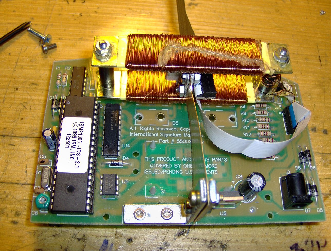

A héten kaptam javítani egy GYÁRI "Propeller clock"-ot Sikerült megjavítani megy szépen meg minden.... De ez nem körkörösen forog! Ezt az üzenetet azért írtam meg hátha van valaki aki újítani szeretne egy jó órát, lefotóztam mindent kimértem a tekercseket stb... Kérdésem hogy valakit érdekelne-e enek a belvilága? Ha valaki le tudná koppintani én is egyből építeném meg Sajnos ezt fájó szívvel vissza kell adnom de még egy hétig lehet nálam addig csodálhatom üdv! Képeket mutatok róla ízelítőnek...
Szépkis cucc!Hány ledes?Mien motor van benne? üdv:tony994!
Hi!
8LEd es és nincsen benne motor A képen való kitalálmány van benne Annak a pálcának a végén pedig a LED-ek üdv!
én nem találtam róla semmi infót a Goolében :no:
Szia! Elég érdekes "órát" szereztél!
Engem az énekórán használt ütemadóra emlékeztet (sajnos nem jut eszembe a pontos neve). Igaz, ez turbó sebességgel jár ahhoz képest! Ezt az áramkört milyen funkciókra lehet használni? Vagyis mit tud? A 40 lábú IC első lábánál lévő kis háromszögből arra tippelek, hogy egy AVR dolgozik benne... Más kontrolleren még nem láttam ilyet. Igaz, még nagyon sok kontrollert sem láttam...
Én nem tudom le sem mertem húzni a fóliát róla
Hogy milyen funkció? Dátum idő (másodperccel) meg mindenre jó Jó kis dolog ez.. csak valahogyan le kéne koppintani... lehet hogy majd benézek a fólia alá is.. üdv!
Nyugodtan benézhetsz.
Ha esetleg attól félsz, hogy egy kis "ablakocska" van alatta, mert azt feltételezed, hogy EPROM, akkor megnyugtatlak, hogy egy kis fénytől még nem fog törlődni. (De UV alá ne tedd. )De biztos semmi ilyesmi...
itt volt egy hasonló, de már mexűnt: http://home.mweb.co.za/gr/grrr/picmicro/clock.html
úgy hívták hogy subliminal clock, melléklek róla képet meg forrást. nem építettem meg , valami ingára kéne ezt is rögzíteni |
