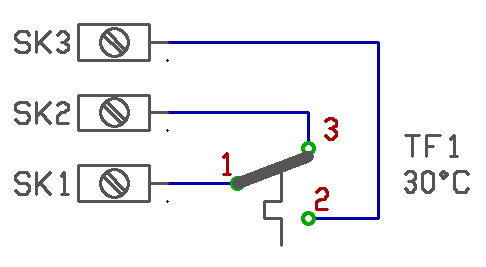

Kösz a választ és a segítséget. Összekötöttem mindent.
Számít, hogy a termosztátnak a két kapcsolt pontját milyen sorrendben kötöm be?
Nekem sincs rajzom, de 3 bekötési pont van rajta, szakadásvizsgálóval kimértem, és a két szélső pont között kapcsol.
A harmadik középsőnek is van funkciója ?

„Számít, hogy a termosztátnak a két kapcsolt pontját milyen sorrendben kötöm be?”
Ha csak egy kontaktusát használjuk, akkor teljesen minegy, hogy melyik vezeték hova megy.
Sajnos a Net-en nem találtam doksit a csőtermosztátok bekötéséről, vagy jelöléséről. (Egyszer kötöttem már be valami ilyent, de nem emlékszem rá)
Alapvetően három kivitel lehetséges.
- Váltóérintkezős, ahol egy középérintkezőhöz képest, a kapcsolási érték alatt zár az egyik érintkező, a másik a kapcsolási érték felett. (mármint, hogy a termosztát hőfoka alatta, vagy felette van)
- Kapcsolási hőfok felett zár egy érintkező
- Kapcsolási hőfok alatt zár egy érintkező
Leg ésszerűbb és valószínűbb, az első változat.
Ha még is a második, vagy harmadik verzió lenne, akkor lehet a bekötő sorkapocs harmadik lába üres. Esetleg földelési célzattal, a házra van kötve.
(Ha csak egy kontaktus van benne, akkor a második verzió felel csak meg az áramkörünknek.)
Egyébként mindenképpen érdemes a készülék házát a védőföldre kötni, hogy még véletlenül se kerülhessen az érzékelő házára feszültség! Tehát három vezetékes kábelt használni. Két vezetéken kapcsol, a harmadik (zöldsárga) menjen a készülék házra, illetve a védőföldre.
Készítettem egy kis rajzot a váltóérintkezősről.
(A sorkapocs számozása nem biztos, hogy egyezik a készülékével. Esetleg 51-52-53)
Itt a belső mikrokapcsoló, Morse típusú, tehát váltó érinkezője van. A beállított hőfok alatt 1-es és 3-as kontaktus zár, felette pedig az 1-es és 2-es.

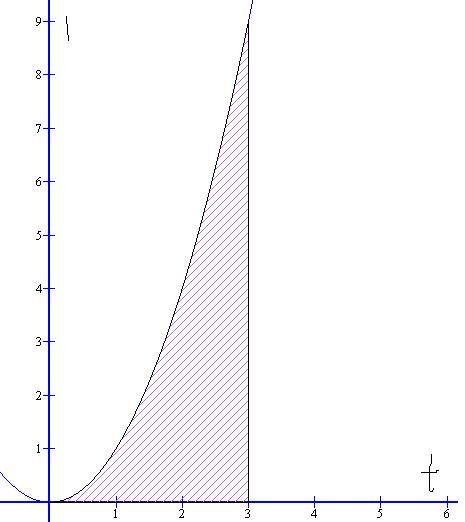

Csak kíváncsiságból: és ha vmi fgv lenne?nem lineáris. akkor ki tudom számítani az integrált és akkor?

Rajzold már le!
Q=I*t Ebben a koordinátában ez pont egy területet ad nemdebár?

tényleg csak kíváncsiságból, ha nagyon bonyevált hagyjuk! szal a képen van az x*x fgv az azalatti területet ki lehet számolni, de azt h kell kiszámolni h mennyi töltés halad át?

Ha ki tudod számolni a területet, mi a gond?
A töltésmennyiség= Q [As] azaz egy időegység alatt átfolyó áram. azaz I*t
Az ábrázolt koordinátában az x tengelyen az idő van. Az y tengelyen az áram. A kettő szorzata a terület, azaz a töltésmennyiség. Tehát a görbe alatti terület integrálja nem más, mint a töltésmennyiség.

ok, köszi!
néha az ilyen napnál is világosabb dolgok nem tűnnek fel nekem
