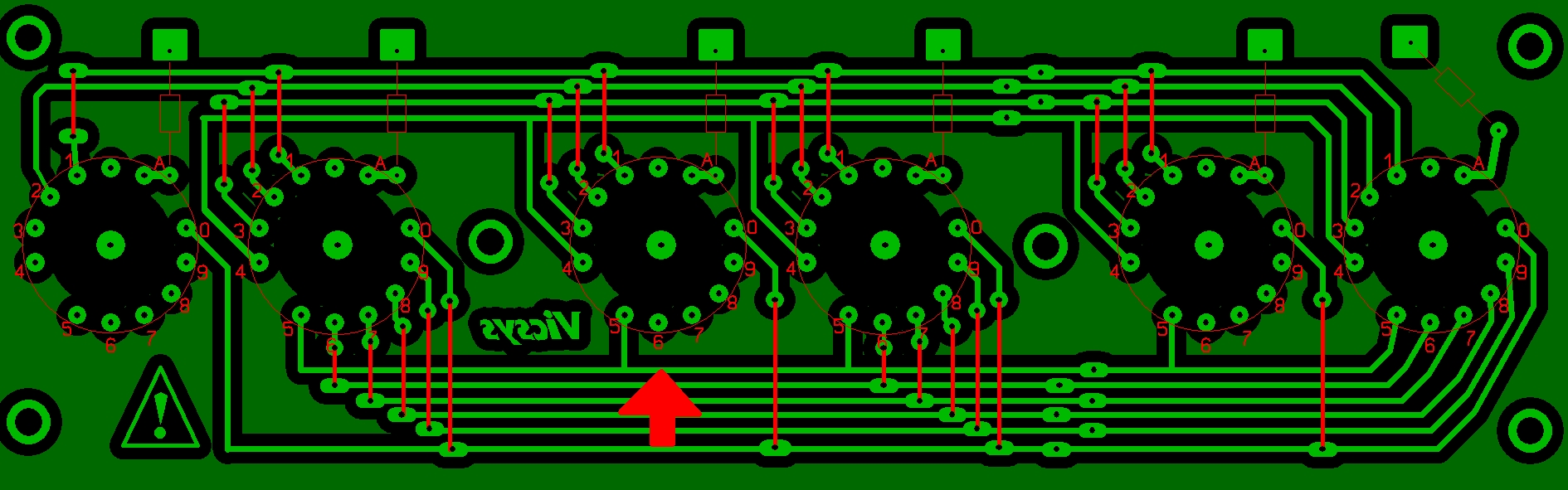

Megmutatnád a kijelző paneljának fólia oldalát?

Csatolom a rajzot és cső adatlapját. A csövet nem én vettem, semmi infóm nincs róla...

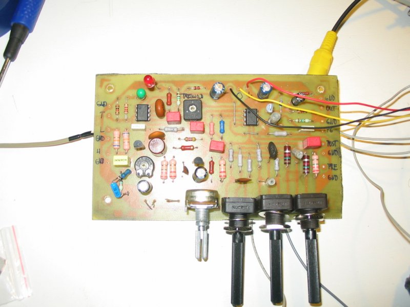

Sziasztok! Sikerült összedobnom a Kreuzer-féle fetes basszusgitár előfokot! Nagyon pöpecül szól A régi Jolanám új szárnyra kapott tőle
Semmi gond nemvolt az élesztéssel sem, elsőre működött ahogy kell. A nyákot vasalásos technikával csináltam. Második próbálkozásra sikerült szinte tökéletesre legyártani.
Aki akar egy jó előfokot, érdemes megípítenie! Fet miatt nagy bemenő impedancia, jó kivezérelhetőség, stb... Fetnek BF245C-t használtam. Egy módosítést eszközöltem a nagyobb érzékenység miatt, az R5 ös ellenállás értékét 10Kohm ra módosítottam.

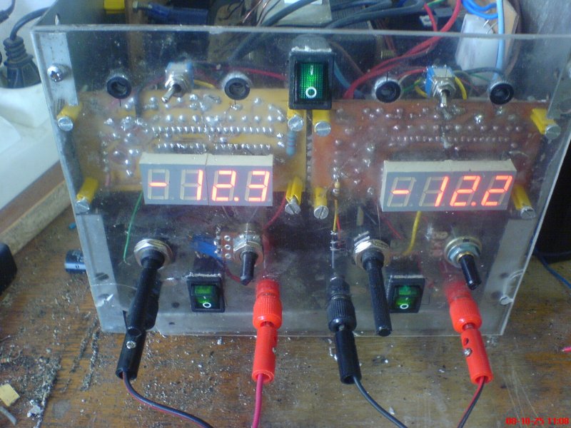

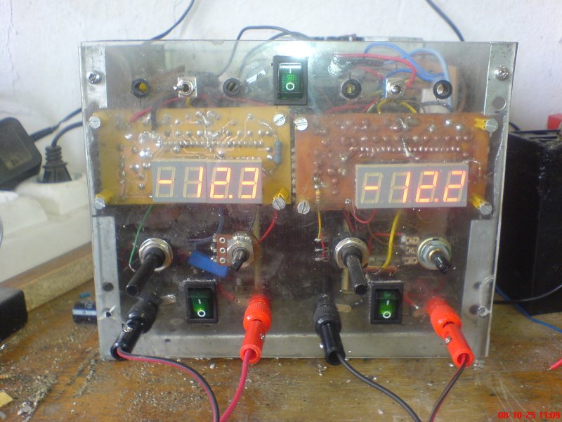

Végre elkészültem majdnem véglegesen a labortápommal. Lassan egy fél éve készülget. Még hiányzik az előlapi feliratozás, de az már egyszerű feladat. Örülök, hogy ezzel is megvagyok. A tápról annyit, hogy duplatáp, lekapcsolható a kimenete, 0-30V és 0-3A között szabályozható. A táp a jó öreg 723-as IC-vel működik. Végtranyók két párhuzamosan kötött 2N3055. Még gondjaim vannak az áramgenerátor kijelzéssel, ezért azok a ledek nincsenek benne (felül azért vannak a lyukak). Nagyjából ennyi.

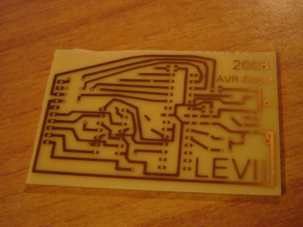

(#) levii hozzászólása Okt 25, 2008 /

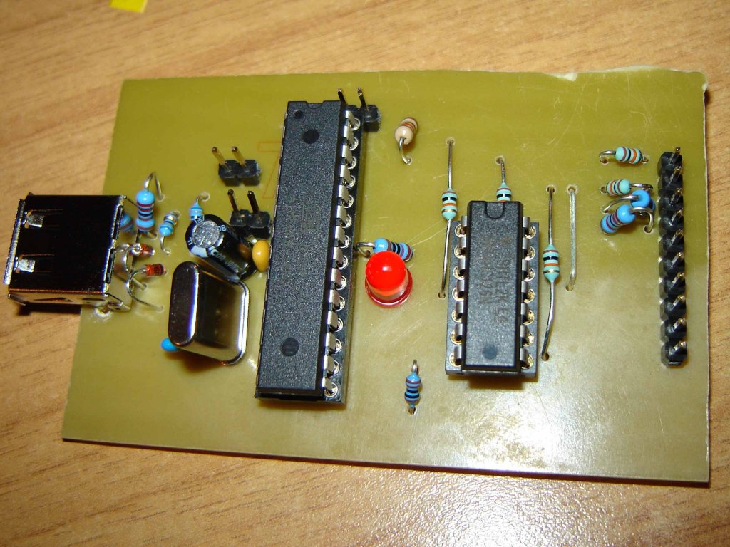

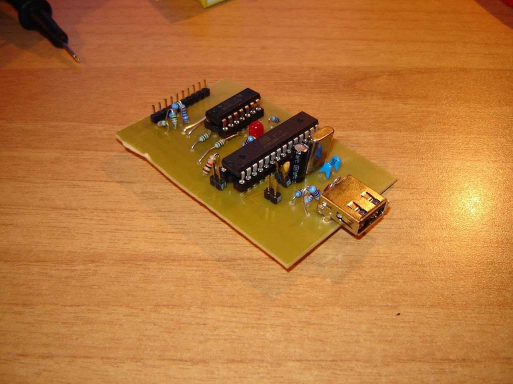

Ma elkészültem az AVR-Doperemmel.
A Topi féle kapcsolás építettem meg.
De a nyák saját tervezés mivel nem akartam kétoldalas nyákot.Sajnos mivel egyoldalas, kellett rá néhány átkötés de töbségében inkább az ellenállások lábtávolságának a változatásával oldottam meg a dolgot.
A belevaló procit deguss programozta fel ezért köszönet neki.A nyák llevágása sajnos nem lett a legszebb de ez legfőképpen azért van mert vágás közbe eltört.
Szerencsére elsőre felismerte a gép de sajnos a progrmozás nem sikerült elsőre mert egy helyen szakadt volt a GND de most már működik.

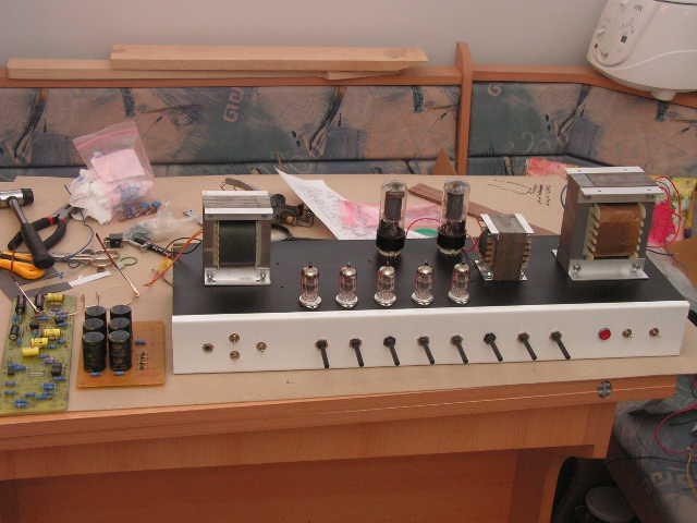

Szép munkák, már 2 órája nézegetem őket.Én csöves erősítőket építgetek, javítok, Trafókészítéstől a gitárhangszedő tekercselésig. Néha építek ic-s és tranyós végfokot is, de csak kényszerből.
Most egy Soldano Slo50 gitárerősítőt csinálok, végefelé járok, 1 kondim hiányzik a tápegységből. Calestion gitárhangszórót hajtok majd vele, az is most észül, majd teszek fel képet. 2x12" hangszórók, 98db érzékenység, A Marshall cég is ezt használja.
(#) mutatvanyos válasza fleta hozzászólására (») Okt 25, 2008 /
Na ez minőségi munka, olyan szép, hogy biztos remekül szól!!! Le a kalappal!
(#) fleta válasza mutatvanyos hozzászólására (») Okt 25, 2008 /
Még nem élesztettem fel mert hiányzik egy 47 Mf 450V-os kondi. Már 3 helyről rendeltem, de mind a 3 helyjről 400 Voltost kaptam. Sajnos ahol lakom, nincs a környéken elektronikai bolt. Egyébként ezek az erősítők tényleg nagyon jók, az eredeti gyári 350 000 ft. Vannak kissebb átalakítások az elektronikában. Metálossabb hangra készült

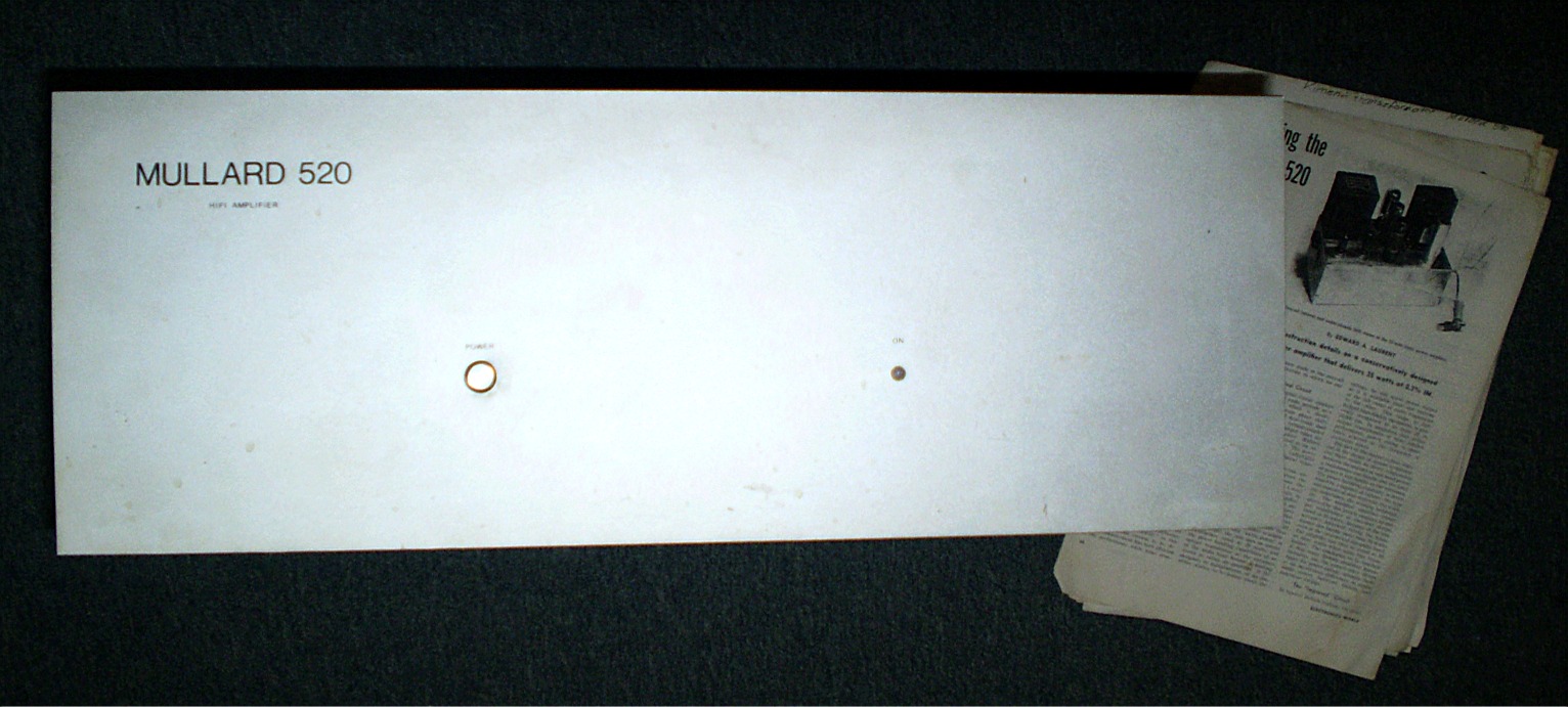

Szép munka, gratula! Ha nem vagyok indiszkrét, honnan rendeled a csöveket meg a kondikat? Van egy Mullard 520-som és fel kéne újítanom...

Tudnál feldobni egy képet a Mullard-ról?

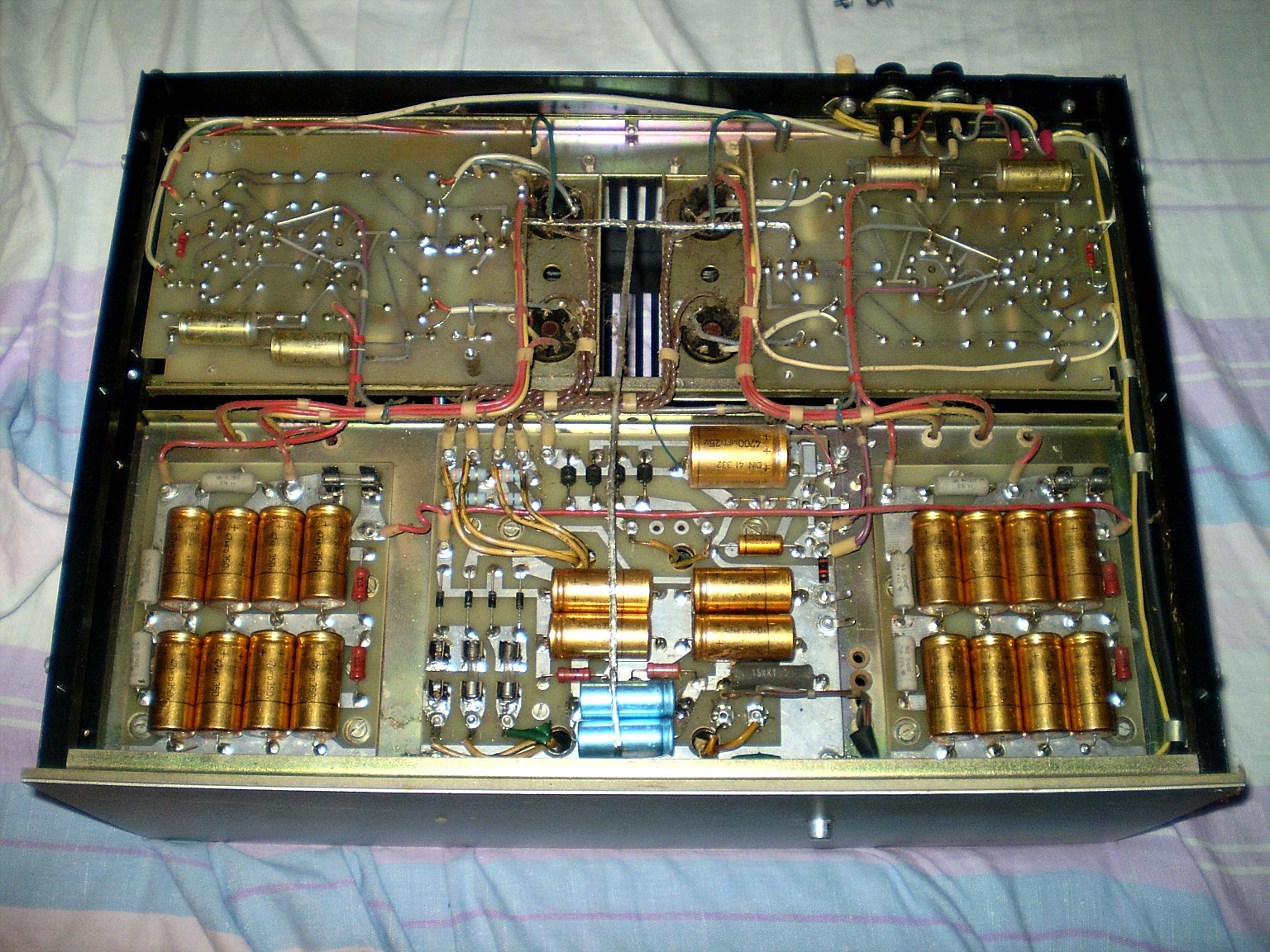

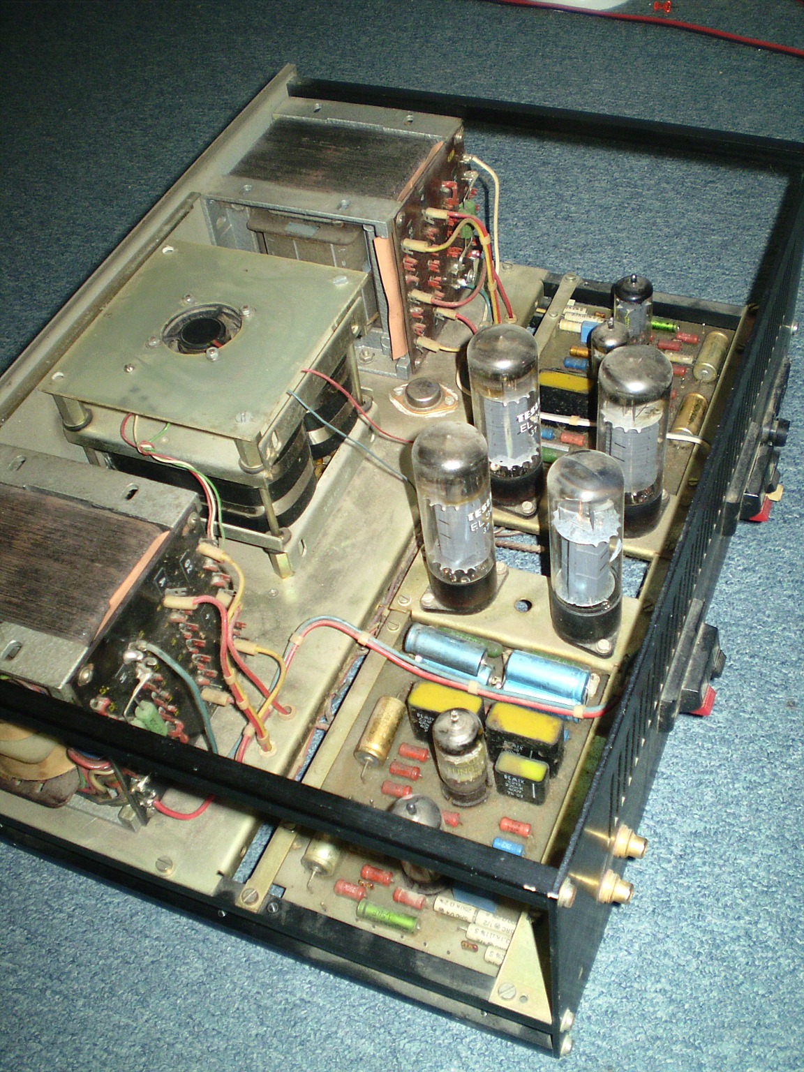

(#) vicsys válasza fleta hozzászólására (») Okt 25, 2008 /
Tessék, itt vannak.
Köszi a segítséget. Online tudok kondikan rendelni?
(#) fleta válasza vicsys hozzászólására (») Okt 25, 2008 /
köszi a képet. hát az axiális elkókat lehet hogy nem nagyon kapsz, a linket nézd meg hátha van nekik. . radiálisban biztosan va. fóliakondik is vannak , szerintem be tudod szerezni őket. a csöveket is. ha ló látom Tungsram csövek.. Ja a csövet párban kell venni.

Juuj de komoly szerkezet, mit tud a masina ha szabad kérdezni?
(#) vicsys válasza Doncso hozzászólására (») Okt 25, 2008 /
2x36W sinus. Csöves dög, gondolhatod, hogy miért szeretném felújítani... Nagyon szeretek vele zenét hallgatni, van egyfajta csodálatos mélyhangja amit a (szilicium) félvezetősökbe nem találtam meg.

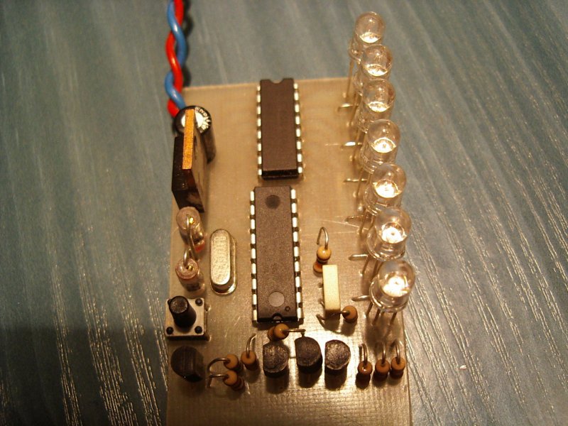

Megépítettem Source2 által publikált RGB-ledes futófényt. Nagyon látványos kis kapcsolás, sok programmal.. Legalább kipróbáltam a Sziva féle pic-programozómat is. Ez az első Pic-cel épített kapcsolásom
(#) vicsys válasza mutatvanyos hozzászólására (») Okt 25, 2008 /
Szép lett, csak így tovább!

Aztamindenit, 2*35 egész watt csöves hangzás??? Jujj de irigyellek, gyönyörű hangja lehet, szívesen meghallgatnám, egyszer építek már egy GU-50 -es SE csövest, már régóta fenem rá a fogam.

Szép munka, grat!!
