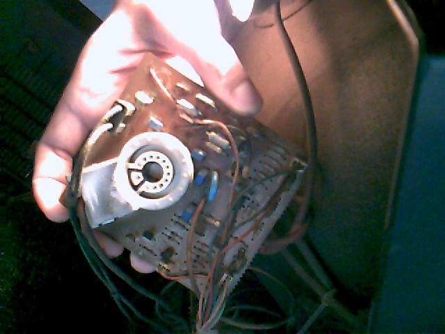

Nem volt időm még szétkapni a tv-t, viszont tegnap lettem rá figyelmes, hogy ugye kb. 10-15 perc mire bejön rendesen a kép, bekapcsoláskor még semmit nem látni a képből csak a halvány ferde csíkozódást, viszont ha csatornát váltok vagy hangerőt változtatok, akkor zöld színnel kiírja ezeket a képernyőre (osd), az viszont rendesen szépen látszik mikor nincs kép még akkor is... Ennek ellenére is azt nézzem amiket írtatok?

azokat amit latsz viszafutasi csikok,de az normalis dolog.Egy elko felel erte a szinvegfokban
(#) paperboy válasza hard hozzászólására (») Okt 29, 2008 /
Ok, és az hogy az osd látszódik az adás képe meg nem, csak 15 perc után?

az osd,altalaban zold szinel van ki irva a kepernyore.probald meg felmelegiteni az elkokat egy hulegfuvoval,es akkor kiderul mejik a hibas

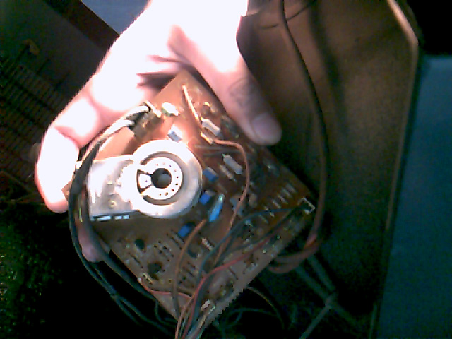

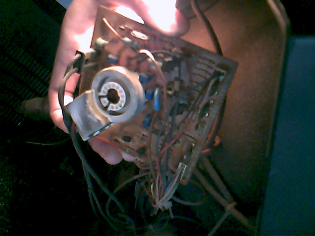

(#) paperboy válasza hard hozzászólására (») Okt 30, 2008 /
Na szétszedtem, hát én nem igazán látok azon a panelon elkot-t (vagy nagyon nem látok), csináltam 3 képet róle, de sajna most csak ilyen satnya képeket tudtam, majd később tudok szebbeket is... Egyébként fújdogáltam, ezt a panelt, de a nagy panelt is és mintha hamarabb bejött volna a kép...

(#) hard válasza paperboy hozzászólására (») Okt 30, 2008 /
Ezzen tenyleg nincsenek elkok,akkor azt a kornyeket melegisd ahova lemene a huzalok.
Arrafele melegítgettem, és tényleg hamarabb bejön a kép, akkor ahova futnak a vezetékek az ott levő elkók valamelyike lehet a rossz? Elképzelhető, hogy az általában a képcsőnyakon lévő panel elkói máshol vannak(Mármint akkor ahova vezetnek a vezetékek a nagy panelra, az ott levő elkók töltik be azt a funkciót, amit más esetben a képcső nyakán lévő elkók)? Ezt jól megfogalmaztam Remélem érthető azért...

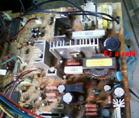

(#) petya1989 hozzászólása Okt 30, 2008 /
Lenne egy olyan problémám hogy egy barátom tvje stand-by üzemmódig elmegy de utána csak kattog ha beszertné kapcsolni. Volt benne egy 330µF 450V kondi azt cseréltem de semmi változás mi lehet a baja am. egy kis pici relé kattog benne!
Előre is köszi
ja altalabban a szinveg fokozat a kepcso nyakan helyezik el,de van mikor a nagy panelon vannak,ja hatarold be hogy melyik elko okozhatja a hibat,de cserelheted mindet hisz nem draga dolgok,es az nem art,csak vigyaz a polaritasal
(#) hard válasza petya1989 hozzászólására (») Okt 30, 2008 /
Nempici rele az,hanem a tap.Valami nem engedi indulni,es azert katog.Elso korben csereld ki a tap primer oldalan levo elkokat,altalabban 2-3 van beloluk.Szerintem vagy a sorkimeno tranyo vagy a sormeghajto tranyo zarlatos.Ved ki sorvegtranyot es a colegtor laba hejere rakj egy 100W izzot,a masik huzaljat a z egonek rakd testre.Ha vilagit az izzo fel fenyel 90%hogy jo a tapod.

(#) petya1989 válasza hard hozzászólására (») Okt 30, 2008 /
Az egy kis pici relé am. mert 30v kapcsol 250v 8a meg meg ismerem mert villanyszerelő leszek majd egyszer
Am. A sor. kimenő és a sormeghajtó tranyó merre van mert van vagy 7db tranyó bazi nagy hütő bordával.

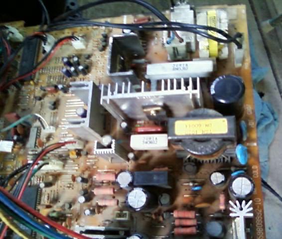

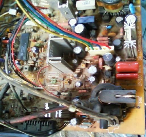

Itt pár kép a betegről
Nem a legtisztabb kepek,de en nem lattok rajta relet,betudnad rajzolni a fotodon?A vilanyszereles nagyon eltero aga,az elektroteknika ez meg elektronika egyebkent a google a baratod a keresesben

(#) petya1989 hozzászólása Okt 31, 2008 /
Igen be rajzolom de egy ilyen nyákrelé van rajta!
