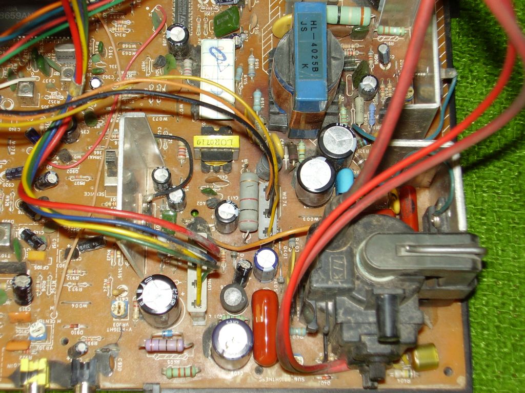

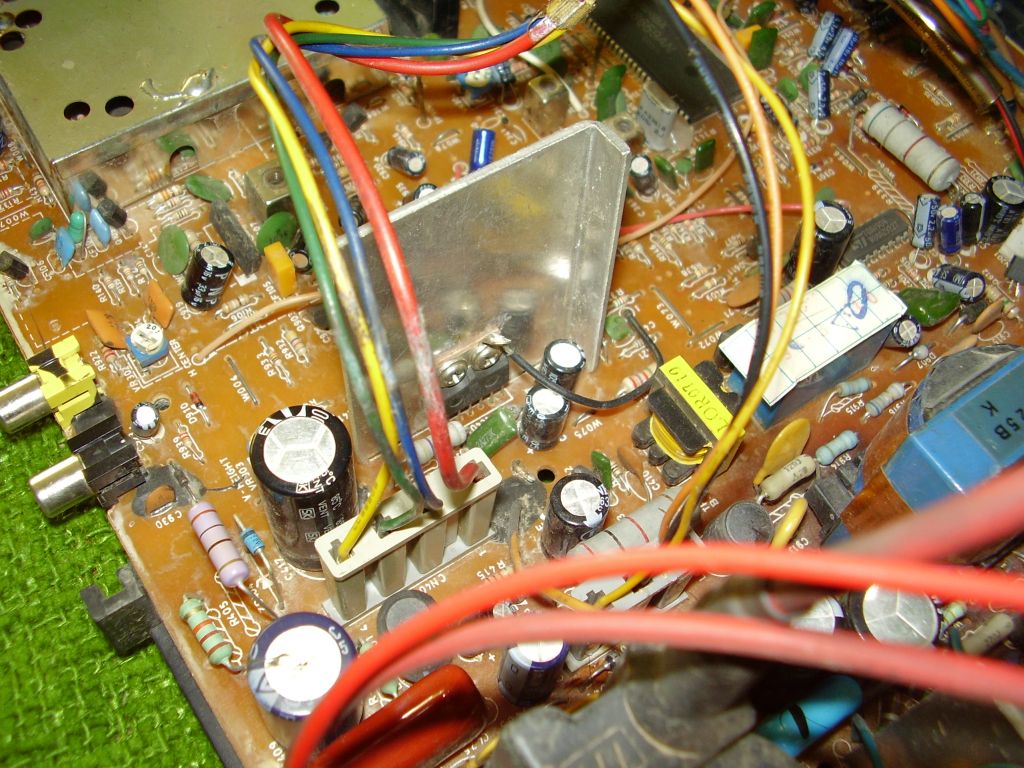

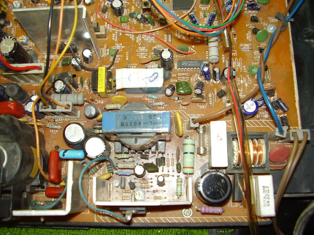

(#) lapose válasza magery hozzászólására (») Okt 26, 2008 /
Tudnál készíteni fényképet a panelról?
(#) magery válasza lapose hozzászólására (») Okt 26, 2008 /
Tessék a képek.
Elnézést, nem írtam a LOEWE tv-re gondoltam, mert típusszám alapján nem mond semmit!
Itt annyit tudnék javasolni, ha van hasonló ellenállású eltérítőd, kösd be a helyére, az sem lényeg, hogy a képcsövön legyen!
