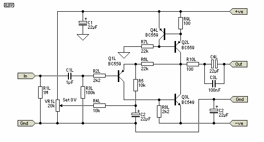

Hello mindenki nem tudom itt a fórumban hányan építettetek ilyen vagy hasonló A - osztályu erősítőt? Kérdezném hogy akinek van tapasztalata hogy milyen hangfalakat ill hangfalat érdemes ehhez nézegetnem?Nos nem csillagászati darabokra gondoltam ,ami még viszonylag elérhető áron van!Tehát egy átlagos 4x5 méteres szobába kellne?Valami ami ezzel a géppel jól produkál.Egyébként már a dobozolásom folyamatban van , szerintem a hétvégére kész .Majd kommentálom,vendelkirálytól kérdezném? hogy ha jól emlékszem akkor ő épített a gépébe előfokot!Nos ez valami féle A -osztályú előfok ? vagy eggyáltalán va -e erre szügség.Ha publikálnád ezt az előfokot akkor megköszönném! Üdv BL
(#) vendelkiraly válasza CIROKL hozzászólására (») Okt 26, 2008 /
Igen én valóban megépítettem a Rod Elliott által ehhez az erősítőhöz tervezett előfokot. Azonban nemrég ki is szedtem az erősítőmből, mert feleslegesnek találtam és egyébként se működött jól, mert összeveszett az erősítővel. Külön táppal, külön dobozba tervezem, hogy összerakom megtoldva egy mikrofonelőerősítővel és egy keverővel.
Ez az előfok teljesen jól működik nekem is szuperált, csak bedobozoláskor valamiért megsértődött és elkezdett gerjedni, meg mindenféle nemkívánatos hangot kiadni, ezért szedtem ki a dobozból.
Milyen hangforrásod lesz? Szerintem próbáld ki vele, ha elegendő a hangerő, akkor fölösleges az előfok. Szokták mondani, hogy minél rövidebb a jelút, annál jobb, pláne egy A-osztályú erősítőnél. Igaz azt is szokták mondani, hogy nemárt, ha az erősítő bemente pontosan illeszkedik a forrás kimenetéhez (impedancia).

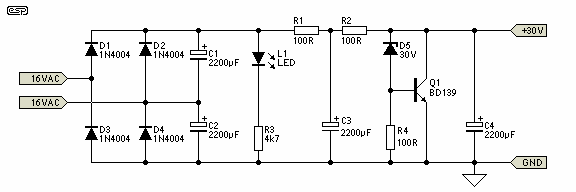

Az előerősítő 30V-os táppal
Az előerősítő +-15V-os táppal
Én a 30V-os szimpla tápos megoldást választottam.
Ha tudsz angolul érdemes végigolvasni a leírásokat, hátha valami olyat talász benne, ami segít eldönteni, hogy érdemes-e megépíteni.

Kössz szépen a gyors választ de közben már megnéztem Rod Elliott által ajánlott előfokot ,/megtaláltam/ és úgy döntöttem hogy majd később visszatérek erre a témára.Először befejezem végre a dobozolásomat,majd keresek valamiféle hangfalakat.A zeneforrásom eggyenlőre egy CD játszó,ill van bakelit lemezjátszóm-NAD saszi ,Shure fej+Shure tű-és Revox előfok hozzá.Eddig ezekkel halgatgatom az aranyost most még HS 280 - On,hát nekem ez is lenyűgöző! Üdv Benus L

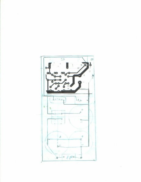

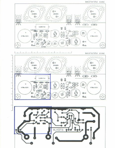

Lenne még valami. Érdekelne a lágyindítás áramköre és a tápegységed nyákterve. Ezen fórumon felbuzdulva nekem is kedvem támadt az erősítő építéshez. Régebben építettem már "TDA"-s erősítőket és egy Quad-ot is, de mindig is szerettem volna egy jó kis Class A-t építeni. Most van is rá lehetőségem és ki is tudom próbálni a kicsikét, ugyanis tavaly sikerült vennem egy 'Yamaha NS-555' hangfalat ami igazán jól szól. Tápom az van hozzá, igaz csak egy 100W-os 2*30V-os torroid, de egy oldalnak elég lesz. Minden olyan 'okosság' érdekelne ami az erősítő építése során fontos lehet. Üdv.
(#) vendelkiraly válasza magery hozzászólására (») Okt 28, 2008 /
Szerbusz magery!
Örülök, hogy kedvet kaptál az erősítőhöz, bár gondolom ebben nagy szerepe lehetett CIROKL gusztusosan elkészített DoZ-je, ami valóban páratlan darab lesz. Úgy látszik sokan ki akarják próbálni az A osztályt. Ezel jó magam is így voltam. Sokan kipróbálták már kiváncsiságból, megszállotságból, vagy épp szükségből.
Azonban fel kell, hogy hívjam a figyelmedet, hogy ez az erősítő tényleg igényli az "anyagot" és most nem a pénzre gondolok, hanem inkább arra, hogy nemárt minden részét túlméretezni, olyan "oroszosra" csinálni. CIROKL példája mutatja, hogy a hűtésre milyen nagy bordák kellenek. A trafóval sem szabad spórolni, nekem oldalanként 140W van de így is túlságosan melegszenek és az erősítő belsejében is "pokoli" hömérséklet van, ami egyenesen rosszat tesz a kondenzátoroknak.
Egyáltalán nem akarlak lebeszélni, sőt... azonban szerintem csak akkor fogj bele, ha biztosan be tudsz hozzá szerezni megfelelően "brutális" alkatrészeket. 1,7 A-rel nagyon tud fűteni ez a kapcsolás. Persze lehet lejjebb venni és akkor máris nincs vele probléma.
A tranzisztorokra kitérve valóban bőven megfelelnek a 2N3055-ösek is. Sőt szerintem azokkal majdnem szebben is szólt a próbaverziós DoZ-m, de ez már tényleg nagyon szubjektív sokmindentől függhet.
Még annyi, hogyha megépíted, akkor érdemes a javított verziót megcsinálni. Már korábban feltettem egy külföldi fórumról lementett kapcsolást, ami elég jól tartalmazza a korrigálásokat, de a Rod Elliott féle honlapon is megtalálod a módosított kapcsolást.
Nyákot is találsz, a fórum elején, azt utólag is át lehet alakítani a módosításokhoz igazítva, bár valóban nem ártana egy újabb nyákterv. Alkotót kéne megkérni, hogy tervezze át egy kicsit a nyáktervét.

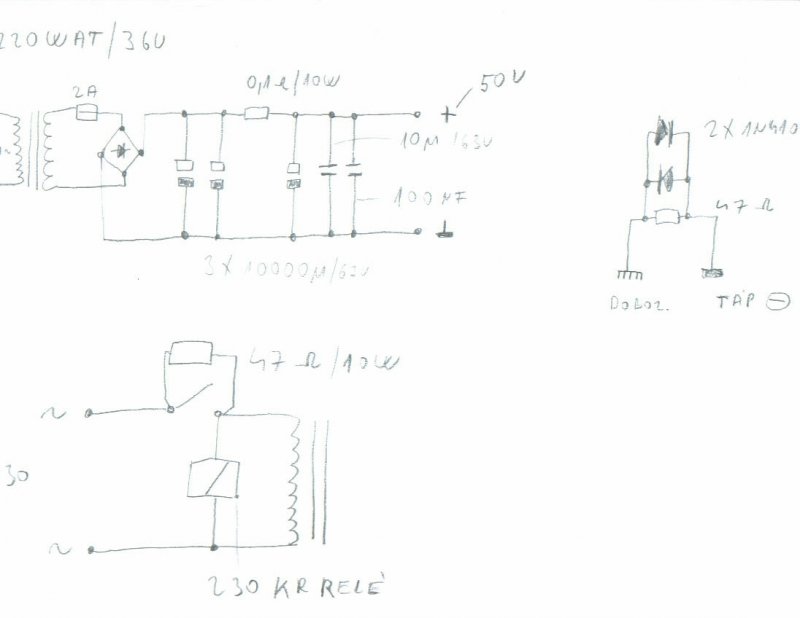

(#) CIROKL válasza magery hozzászólására (») Okt 29, 2008 /
Szia először is a végéről indulok ,ahogyan írod 100Wattos trafód van !Valóban elegendő egy csatornára ,de nem 1,7 amper nyugalmi árammal.Ha ezt akarod használni akkor szerintem mintegy 1,3 - 1,4 nyugalminál följebb nemfogsz tudni menni! Ahogyan Vendelkirály is megfogalmazta ezt a technikát valóban "oroszosra"kell építeni ill az alkatrészeit!úgykell vele számolni hogy mindenből drasztikus túlméretezés legyen.Értem azt a hűtőbordákra ,és természetesen a trafókra is.Nekem kettő darab 220 Wattos trafó van bent mint látszik,S bátran kimerem jelenteni hogy ez az alja.Szóval csatornánként 4 Amperes trafó és ez így is melegszik,egy egész napos járatás után kb 30 fok.Hát igen ha bezárjuk a doboz fedelét akkor meg Majd fogja a belső alkatelemeket is fűteni. A táppal kapcsolatban meg azt tudom mondani hogy nem biztos hogy kell ez neked ez a dolog szinte csak a trafó fügvénye!Deha visszalapozol a fórumban akkor fölfedezheted ezt ,már megvitattuk:nekem is kényszer megoldásként jött a képbe.A lágyindító is csak akkor kell ha az össz trafód min 400W-500W ,szóval ezsem létfontosságú!Én a nyákokat nem tervezgettem , csúnya szóval mondva kimásoltam az alkotó által tervezett panelrajzról ,és ezt vegyítettem az én alkatrészeimmel.Nagyon egyszerű úgymond paraszt tervezéssel .Ez gyors és jó megoldás,Azért mellékelem a lopás tárgyát , ez ceruza piszkozat csak!!! Üdv Benus L
(#) válasza CIROKL hozzászólására (») Okt 29, 2008 /
Szerintem Alkotó fentebb hivatkozott hozzászólása most pont ide illik; ha egyetlen csatorna konstans ~70W-nyi teljesítményt vesz föl, akkor ahhoz egy olyan trafó kell, ami ezt folyamatosan biztosítani tudja akár évekig is egyhuzamban. Egy korrektül méretezett 70W-os trafónak ezt bírnia kell.
De mivel nem mindig tudhatjuk hogy mennyire korrekt a gyártó, ezért némi ráhagyást illik számolni; így tehát másfélszer akkorára (105W/csatorna) választjuk a trafót (én legalábbis így csinálom). Ennek a 105W-os trafónak az idők végezetéig is bírnia kell a konstans 70W-os terhelésünket.
És ha melegszik, az miért baj? Az a dolga, hogy melegedjen - amíg nem füstöl, addig úgy sem esett semmi baja (meg különben is erre való a hőbiztosíték).
Egyszóval szerintem teljesen fölösleges 220W egy csatornának.
Neked gondolom azért kellett a nagyobb teljesítményű trafó, mert mint írtad, 220W-os oldalanként, és 4A jön ki belőle - tehát 55V-os a szekundere, és így a megfelelő mennyiségű áramhoz már nagyobb teljesítmény tartozik. 30V-os szekunderfesszel ezt a 4A-t egy 120W-os trafó is elbírná.
Egyébként az én végfokom egy 225VA-es (nem tudom hogy cos fi mekkora, de kb 200-210W biztos kijön belőle) trafóval fog menni, két független szekunderről (azaz kvázi-duálmonó felépítésben). Ha a 210W-ot megfelezed, az 105W, ennyi jut egy csatornára. Ha ezt elosztod a 30V-os szekunderfeszültséggel, akkor kijön, hogy még így is 3.5A jut egyetlen csatornára, ez pedig szerintem már bőven elég, hiszen ebből 'csak' 1.7A-t fogok használni csatornánként.
Magery pedig majd eldönti hogy ezek után milyen trafót választ.
Mellesleg ha elkészülök, majd beszámolok róla hogy hogy bírja a trafóm a kiképzést.
