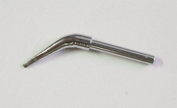

(#) niedziela hozzászólása Nov 8, 2008 /
Szia !
Ki tudja milyen pákának a hegye ez ?
Használ valaki ilyent ?
(#) zenetom válasza niedziela hozzászólására (») Nov 8, 2008 /
Szerintem bármelyiké, amelyikbe belemegy
(#) niedziela válasza zenetom hozzászólására (») Nov 8, 2008 /
Okos
