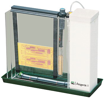

(#) Action2K hozzászólása Nov 4, 2008 /
Hosszú évek (évtized ) után újra nagy kedvem lett foglalkozni az elektronikával (hobbi szinten is).
Ez idő alatt sok elméleti tapasztalat gyűlt össze bennem. Szeretném ezeket "formába" önteni. Nos ezzel az igényeim is nőttek, főleg a nyák készítés terén.
Ezer éve tudom, hogy létezik egy úgynevezett marató fürdőhöz szükséges készülék. Meg is találtam a neten. Még jó, hogy ültem, majdnem dobtam egy hátast az árától (40000 nél indult az áruk). Íme a fotója. Ha tizedannyiért adnák... talán megvenném, de így már tuti, hogy megépítem magam. Levegőpumpám van, az edényt összeragasztgatom plexiből, már csak a szabályozható fűtés, és hőmérést kell megoldanom.
A fő kérdésem az, hogy ez az állomás, jóval hatékonyabb és megbízhatóbb-e, mint az anyucitól elkunyerált műanyag edény (na ezt még gyerek koromban kellett megtenni)?
Röviden, van-e értelme megépíteni?
Köszi: A2K
(#) kaqkk válasza Action2K hozzászólására (») Nov 4, 2008 /
Ez attól függ hogy milyen anyaggal maratsz !
Ez a kütyü csak a vaskloridhoz kell ! A sósav +h2o2 -keverék elég gyors (1-2 perc)
