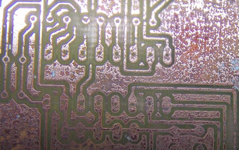

(#) Ghoost válasza Ghoost hozzászólására (») Nov 5, 2008 /
Ezt a nyakot BUKTAM!
na majd legkozelebb.
(#) fureszk válasza Ghoost hozzászólására (») Nov 5, 2008 /
Uh.
Nem lett túl fényes.
(#) Ghoost válasza fureszk hozzászólására (») Nov 5, 2008 /
Jo az!!!!
dobalozni pont idealis
masra sajna nem jo

(#) gulasoft válasza Ghoost hozzászólására (») Nov 5, 2008 /
Mi rajta a fekete?
Tök retró kinézete van.

(#) Ghoost válasza gulasoft hozzászólására (») Nov 5, 2008 /
a lezertonerpor maradvanya
nem igazan suroltam tisztara, hisz hasznalhatatlan a lap
Ja igen!
1200as vizespapirt hasznalok
