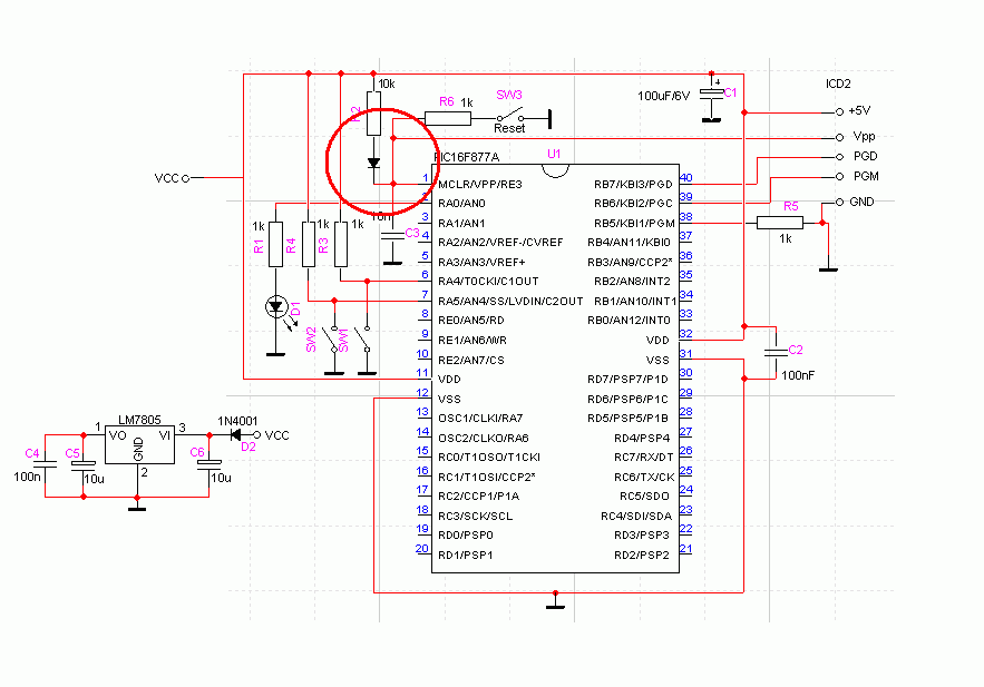

Egy kis segítségre lenne szükségem. Építettem egy PIC vezérelte áramkört (melynek a képét mellékeltem!), melyet tesztelésre használnék. Ezt a PIC16F877A jelű mikrokontrollert szeretném beprogramozni Microchip MPLAB ICD2 letöltővel áramkörben, tehát a chip kivétele nélkül. A problámám viszonylag egyszerű, nem tudom a letöltést elvégezni, mivel a betöltő failed üzenettel válaszol vissza. Talán a huzalozásban keresendő a hiba? Kipróbáltam áramkörön kívül is AC162049 panelen is, melyet az ICD2-höz lehet csatlakoztatni és ott simán rátöltődött. A programban megadtam, a konfig biteknél a _MCLRE_ON parancsot is. A másik kérdésem pedig az lenne, hogy milyen módon tudom azt megoldani, hogy az áramkör kikapcsolása nélkül is fel tudjam programozni a PIC-et, tehát, hogy az áramkör VCC feszültségét ne kelljen lekapcsolni ahhoz, hogy a programot betöltsem? Nem fog visszafele feszültség érkezni ha az ICD2-t csatlakoztatom vagy fordítva? Kérlem aki tud válaszoljon! Minden választ előre is köszönök! Üdv.: Nagy Péter
Miert kell kikapcsolni az aramkort? En mindig bekapcsolva hagyom mert a tapot nem az ICD2-rol kapja. Van opcio hogy Target powered from ICD2. Kapcsold ki. Ezutan ha nem latja a 5V-os labon az 5V-ot akkor hibat fog dobni. Szerintem belul le van vedve valahogyan hogy ne sussek meg egymast a tapok.
MCLR labra illik diodat rakni, hogy a 12V programozo tap ne huzza fel az 5V-os tapot. Adott esetben 7V-ra is fel tudja huzni ha olyan felhuzoellenallas van.
A céláramkörödbe épített csatlakozót nézd meg, azon a kivezetések sorrendje feleljen meg az ICD2 kivezetési sorrendjének, mert ami a rajzon van az nem egyezik sem a gyári, sem HE-n is megtalálható klón kivezetésének sorrendjével. Nem szükséges dióda az MCLR lábra, viszont a kondenzátor zavarhat. Az ICD2 kezelői leírása szerint az MCLR-re ne csatlakozztassunk kondenzátort, ami a Vpp gyors átkapcsolását megakadályozza. Egy egyszerű felhúzó ellenállás általában elegendő. Szerintem itt a 10 n ahhoz még kicsi, hogy problémát okozzon, nekem 100 n-val is működik. (A leírásban látható rajzon elektrolit kondit jelőlnek...)
MPLAB-ben kapcsold ki céláramkör táplálását: Programmer->Settings->Power fül->Power target circuit... pipa ki, így a céláramkört nem kell kikapcsolni, viszont a program csak akkor indul, ha az icd-t lehúzod, vagy ha "Release from Reset" -tel (ikon vagy menüpont) újrainditod a PIC-et.

Ok, hogy nem az ICD-ről kapja a tápot a panel, de égetésnél milyen feszültséget használ? Elég lesz neki a +5V-od táp amelyet a fő táp ad? Mellékeltem a módosított rajzot, így gondoltad a dióda elhelyezését? Válaszodat köszönöm! Üdv.: Péter
Kedves MPi-c!
Válaszodat köszönöm, a módszert kipróbáltam és így már működik! Még egyszer köszi! Üdv: Péter

Lehet, hogy jól kötötted be, s csak a rajzodon (ICD2 konektor) van hibásan feltüntetve: a 39. láb az helyesen PGC és nem PGM.
