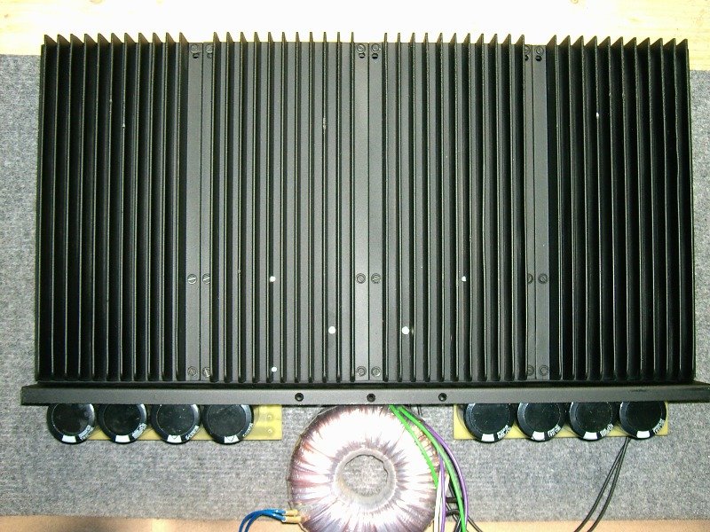

Helló sziasztok.
Egy kis kedvcsináló a topikba. Most készültem el sztereó végerősítőmmel! Töltöttem fel két fotót nézzétek meg. Szerintem jól sikerült.

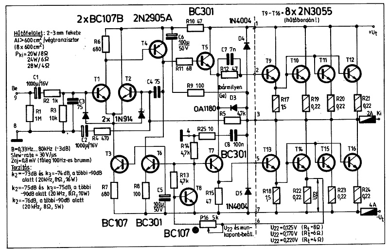

Én sem találok jobb helyet a kutatásaimhoz. Én olyan elvetemült(eket) keresek, akik rajtam kívül, időt pénzt és energiát nem kímélve megépítették ezt az erősítőt, vagy akár csak olyat, aki már hallott olyan valakiről, aki elkövette ezt. A rajz egy példánya mellékelve, de pontosan ez, jópár helyen megjelent már, pl. az 1980-as RTÉK-ban is, ami az első megjelenése volt. Éppen ez bátorított fel engem, hogy próba nélkül, mindjárt kész projektbe fogjak. Láthatjátok, hogy szépen megépítettem, de ez a kapcsolás NEM MŰKÖDIK!!! Pontosabban nagyon furcsán. Az áramok jól beállíthatóak, így mint kályha már jó lenne, de nagyon halkan szól, és akkor is iszonyú rossz hangja van. Nos szeretnék konzultálni olyanokkal, akik szintén belefutottak a csapdába, vagy esetleg olyanokkal, akiknek jól működik ez a kacat. (Elsőre talán zárjuk ki, hogy elkötöttem, meg rosszak az alkatrészeim stb. Túl azon, hogy precíz vagyok, ezen már rég túl vagyok) Aki tud segíteni, az értelmet adna vagy 30000 Ft-nyi alkatrésztemetőnek, és a spec. trafót még nem is számoltam, mert az másra is jó lehet még.
ízirájder öcsém....ez egy nagy dícséretet mindenképp megérdemel!
Szép munka! Én nem értek ehhez,de munkapont beállítást még sose láttam ott,ahol ezen van. Ui.: az egyik jelenségedre viszont van egy lehetséges variánsom. nekem is van egy kaszkádos nagy teljesítményű végfokom...és ott pl ezt a kis és torz jelet akkor produkálta,amikor át akartam térni más meghajtó IC-re....asszem TL071....És kénytelen voltam visszatenni az eredetit,mert egyszerűen nem hajtotta ki semmilyen kompatibilis IC....de a jelenség ugyanez volt...halk és furcsán torz...de nem torzított,csak torz volt....mintha a null átmenetnél egy sáv kimaradt volna.
Igyekeztem elsőre rendesen megcsinálni, de ettől még sajnos egy "moslék" az egész. Azért lenne jó olyat találni, akinek esetleg működik is. Eddig én egy embert találtam, aki állítólag összerakott egy ilyet (csak asztalon, lengőben, -nehéz elképzelni), akinek szintén nem ment, viszont neki meg se szólalt.
Én már olyanra is gondolok, hogy el van írva egy érték, vagy valamit egyszer arrébb kötöttek, és a rossz elvi rajzot vette át mindenki, stb. De egy működő példány mindenre fényt deríthetne. HA LENNE ILYEN, de eddig még nincs tolongás a klubban. Alkotó

En ugyan nem epitettem meg ezt az erositot (ez egy Nelson Pass erosito), de sztem rossz a rajzod! Az 1983-as RT evkonyvben a germanium dioda katodja mashova van bekotve (lasd csatolt kep), illetve ha megnezed az eredeti cikket ITT (pdf file!), akkor latod, hogy itt is mashova van bekotve a dioda katodja! Sok sikert |
