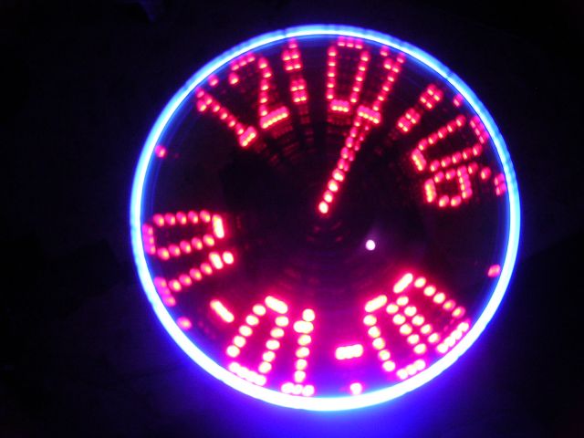

Jelentem, az óra működik!
Ráeszkábáltam a ventilátorra, bár eléggé üt még mindig, pedig most már a motor forgórészével együtt is kiegyensúlyoztam, de arra bőven megteszi, hogy eddig nem dolgoztam hiába. Amint látható is a képeken, az analóg és a digitális rész fényereje azonos, a külső köré majdhogynem sok (de inkább a piros LED-ek gyengék). Van egy dolog, ami zavar. A propeller (most Vicsys módosított állományát használom) alig akarja venni a távirányító jeleit. Nem a távirányítóval van a gond, nincs lemerülve benne az elem, mert a bázist gond nélkül tudom ki és bekapcsolni. Teljesen véletlenül x db gombnyomás után reagál nagy nehezen a propeller. Pl kikapcsoltam a külső kört, de hiába nyomogattam ugyanazt a gombot, nem akart visszakapcsolni. Aztán nagy nehezen a sokadik gombnyomásra visszakapcsolt. Ez mitől lehet?

Gratulálok, nagyon jól néz ki az órád! Megnéztem én is, ez a távi hogyan kezeli az órát. Igen nehezen tudom elérni vele a fúnkciókat. Lehet hogy ezért, meg a "dobozolás réme" miatt, mint már megjegyeztem, egy URC22b távit használok erre a célra. Azon kívül, itt szinte mindenre van kód, nem kell kihagyni semmit sem. Ez nem szenved, egyből kezeli tökéletesen. (590Ft) volt az ára, amiből egy valamire való dobozt sem tudtam volna kihozni. Szerintem érdemes egy ilyet, vagy hasonlót megvásárolni, mert egyből megszünnek a távis gondjaid. Szia.

Szép kis óra lett.-Gratulálok. Távírányitó kérdésében egyett kell,hogy ércsek Janocsi kollégával. Vagy ajánlom figyelmedbe eztBővebben: Link -én is ezt használom. Délután sikerült nekem is életre keltenem az órámat. Elsöre indult. (Bocs a minöségért,de pillanatnyilag csak telefon volt kéznél.)
