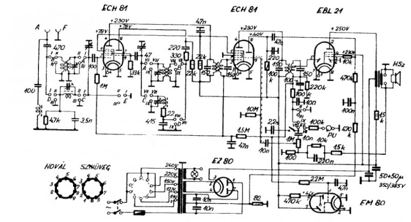

				Helló Van egy erősen hiányos R999F rádióm és az erősítő részt külön meg szeretném építeni de anyira nem értek hozzá ezért kérlek titeket hogy a kapcsolási rajzból úgy vázlatosan körberajzolnátok hogy meik részt kéne újraépíteni?

				Szegény rádiót talán szét akarod szedni? Vagy annyira roncs? És miért pont EBL21 ,mert azt már beszerezni is kín ,ha esetleg kimegy? | Bejelentkezés Hirdetés |
