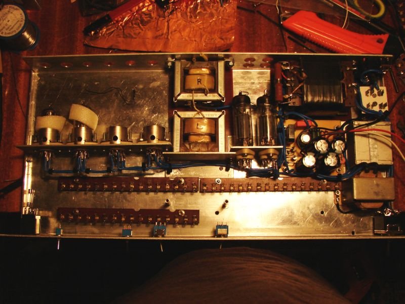

				Egy ilyen rackes gitárelőfokon dolgozom, és felmerült az a probléma, hogy kellene még bele kettő darab katódkövető, a kimenetet meghajtani!!! De nem nagyon van hely! Tippeket várok, ki hova tenné, meg mit (félvezető kizárva!!!! ) Egy ECC82-t kellene besúvasztani valahova, vagy ha van miniatűr kettőstrioda, akkor azt ! (most jönne jól nekem is az a tic tac méretű szubminiatűr trioda .... ) na itt a kép (kert)
