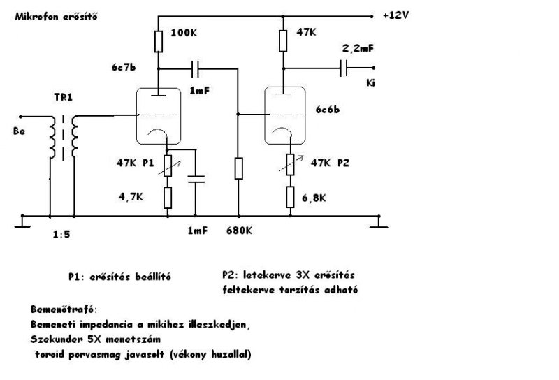

Tekintsd meg enyémet.
Mikrofonerősítő eredetileg, de gitárhoz is remek csak a potikon kell állítani.
Ja és készreszerelve ekkora.
