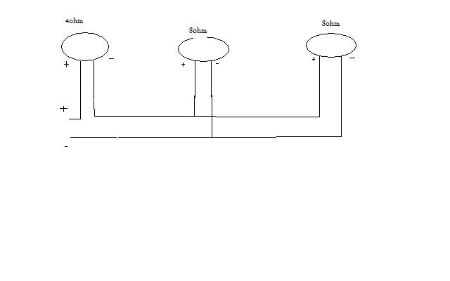

Van nekem 1db hangfalam amibe van 1 250W-os 4 ohmos hangszór és 1db hangfalam amibe van 2db 200W-os 8 ohmos hangszóró.
Ezeket a hangszórókat hogyan kössem,hogy 8 ohm legyen belőlük?"ha lehet így kötni őket és nem lesz baja az erősítőnek.Egyébként az erősítő 8 és 4 ohmon is üzemel."A hangszórók wattszáma merre fog vátozni és mennyivel?"már ha változik"

(#) vpist válasza Directors hozzászólására (») Nov 13, 2008 /
A másik hangfalban hogy van kötve a két hangszóró?
Vagy nincs egybekötve?
Egyébként, ha nagyobb teljesítményt akarsz kihozni,
akkor minél kisebb ellenállásúnak kéne lenni
az egész kapcsolásnak.
Hány wattos az erősítőd? Mennyi a kimeneti feszültség?

(#) Directors válasza vpist hozzászólására (») Nov 13, 2008 /
Abba a hangfalba ameikbe 2 hangszóró van azok nincsennek egybe kötve. Mind a kettőnek külön kivezetése van.
Bocs, ez egy nagyon rossz skicc.
A lényeg: így az egész kapcsolás 8 ohmos lesz.
a két 8 ohmos párhuzamosan 1/8 +1/8 =1/4 --> 4 ohm
sorbakötve a 4 ohmossal pedig 4 + 4 = 8 ohm
A kapcs. rajzon rajta van, hogy az erősítő 8 ohmon
150W-os.
mindjárt küldök egy másik varációt nagyobb teljesítményre.

(#) vpist válasza Directors hozzászólására (») Nov 14, 2008 /
Bocs, hogy mégse küldtem nagyobb teljesítményre,
de ezekből másként csak 4 ohmnál kisebb ellenállást lehet kihozni, az pedig veszélyes az erősítőre nézve.
ennél a kapcsolásnál pedig a 250w -os hangfalra jut
az erősítő teljesítményének a fele (75w), a két 200-asra pedig a negyede (35watt).
lehet hogy jobb lenne megprónbálni valamilyen hangváltó szerű cuccal összekapcsolni a hangfalaid,
mert akkor pl a 250 -esre mehetne a mély, a másik kettőre meg magas, és lehet, hogy a 4ohmot is kilehet hozni - és ezzel a 200w-ot az erősítődből. De ebben már nem tok segíteni. :nemtudom:

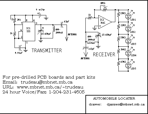

(#) s4nguinis hozzászólása Nov 15, 2008 /
Üdv! Kíváncsi lennék a véleményetekre hogy Ez a kapcsolás mit is csinál? ha jól gondolom akkor az adó közelségétől függöen gyulladnak ki a ledek nem?
Ill. mi történne akkor ha beleraknék még néhány ledet , csökkenő ellenállással, mint ahogy ottvan? mert sztem az az érzékenységet nem befolyásolja.
vmint a 15-450pf az azt jelenti hogy ebben a tartományban valahol egy változtatható kondi mit befolyásol ez?a hatótávot? tehát pl. egy 10-60pf jó bele?
És mégvalami.. a 400-2000uH itt is az a lényeg h ebben a tartományban legyen vagy ez függ a konditól? és hogyan lehet ijen tekercset készíteni, hogyan lehet kiszámolni? ééés a trimmerekkel mit lehet álítani? azzal és a tekercsel kell hangolni?
