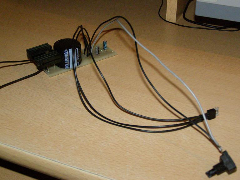

Hello.

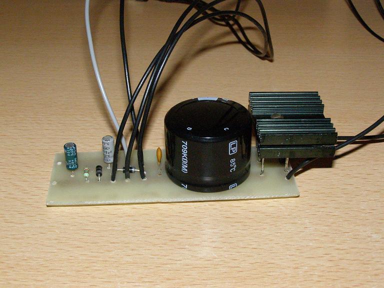

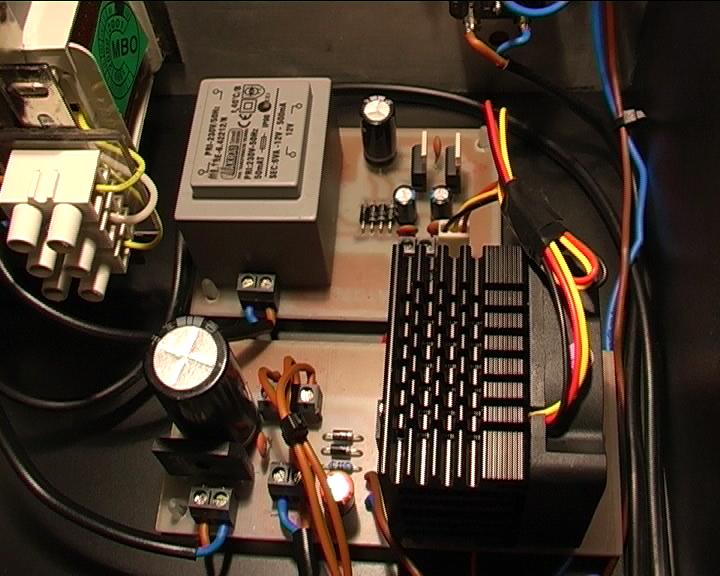

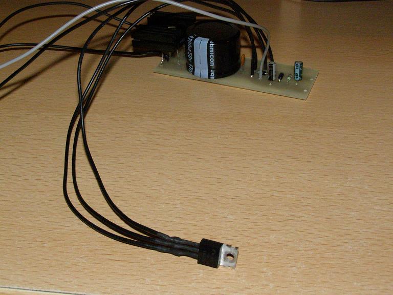

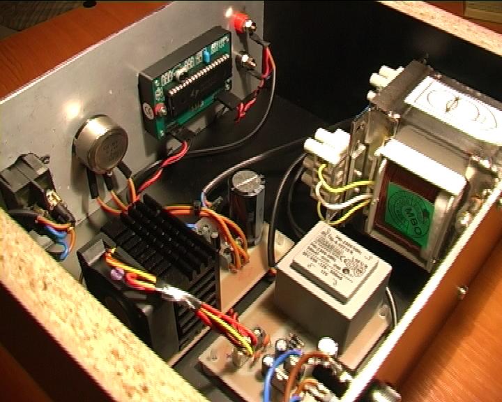

Megépítettem az LM350-es IC vel a stabtápot, alapkapcsolásban. Egész jól működik.

(#) Zoli_bácsi válasza vicsys hozzászólására (») Nov 13, 2008 /
Köszönöm szépen.
Egyszerű öntapadó fólia, hideg laminálással. Én ezt szoktam alkalmazni. Egyszerű, olcsó, bevált.
(#) vicsys válasza Zoli_bácsi hozzászólására (») Nov 13, 2008 /
Ha megkérnélek, részleteznéd 3-4 mondat erejéig a technológiát? Tényleg nagyon igényes lett!
Nagyon szívesen, kedves barátom.
Első lépésben megtervezem az előlapot Corel X3-ban. Természetesen méretarányos rajzot készítek. Tudom, mekkora lesz maga az előlap, ezért először készítek egy ekkora méretű téglalapot a rajz programban. Lemérem az alkatrészek különböző paramétereit, geometriai jellemzőit, majd ennek alapján elrendezem a furatok, kivágások helyét az előlapon, pontosabban a téglalapon. Ezután a fantázia szab határt, minek milyen színe, alrendezése legyen. Ha ezzel megvagyok, Kérek egy új lapot, és copy-paste funkcióval beillesztem az új lapba az előbb elkészített tervet. Itt lecsupaszítom olyannyira, hogy csak a furatok és kivágások helye maradjon meg. Itt megjelölöm a furatok középpontjait. Ez lesz a fúró sablon. A kitetovált előlap tervet pedig nyomdába viszem, ahol nagy felbontású printerrel kinyomtatják nekem 1:1 méretben, ahol ráteszik a matt fóliát is. (Hideg laminálás). Ezután nincs más dolgom, mint a fúrósablon alapján átpontozott és kifúrt, megmunkált előlapra ráragasztom a fóliát. A laminátum azért jó elé, mert ez egy műanyag fólia és a nedvesség, kéz izzadság nem keni el a feliratot, hanem tartós marad.

(#) Zoli_bácsi válasza Frankye hozzászólására (») Nov 14, 2008 /
Alap kapcsolás, az adatlapról való összeállításban. Diódás védelemmel. 1.25-15,5V között szabályozható. Igaz nagyobb feszültség érték is lehetne, de ezen értékeken belül használom leginkább. 3A terheléssel. Egy autóizzóval próbáltam ki 12V/21W meg se kottyant neki 1,5A vett fel az izzó. Digitális áramkörökhöz szerintem megfelelő lesz. Igaz, nincs benne áramkorlát állítási lehetőség. Ha gáz lenne, ott a 2,5A-es biztosíték.

(#) Zoli_bácsi válasza szilva hozzászólására (») Nov 14, 2008 /
Köszönöm szépen! Próbálok az előlapokra, dobozolásra is hangsúlyt fektetni. Elvégre, ha elkészül egy áramkör, akkor annak a dobozát fogom nézni hosszú évekig.

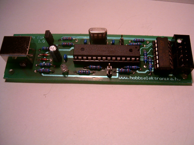

Csütörtökön vettem a HEStore-ban egy "AVR-ISP USB interfésszel rendelkező programozó"-t. Ma össze is dobtam, de pisztoly pákával megszenvedtem vele.
Kipróbálni még nem mertem Összerakom a régi 333-as celeronom és majd azzal

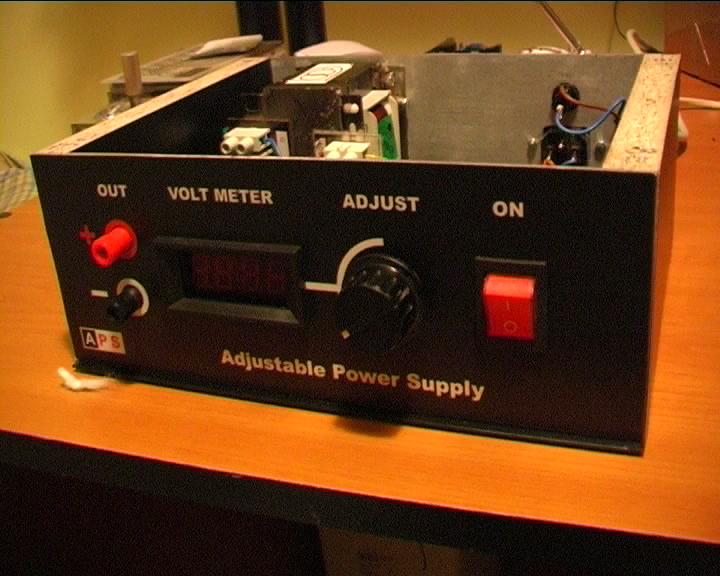

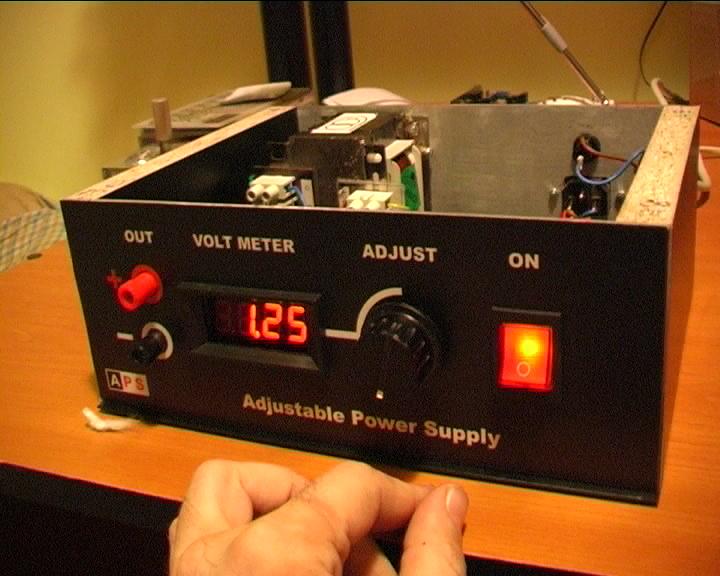

(#) 18david18 hozzászólása Nov 15, 2008 /
Elkészült a tápegységem Az áramkör tökéletesen működik 1.2V-33V-ig álítható LM350 stabilizátor IC-vel amely 3A-es terhelést tesz lehetővé :yes: Dobozolásra sajnos még nem került sor, de hamarosan sort kerítek rá :yes:

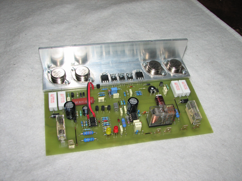

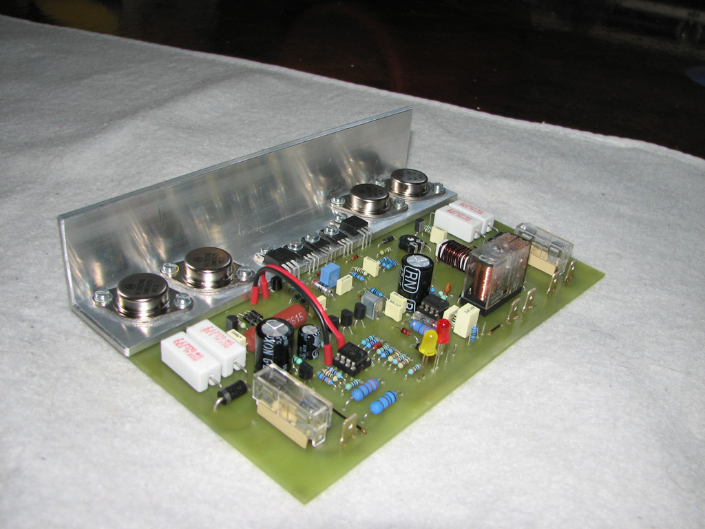

Elkészült a PA300 végfokom. Kicsit butáskodott a védelem kezdetben, de aztán úrrá lettem a helyzeten kis segítséggel. Persze 2db készült belőle. A Relé most csak be van rakva, mert 24V-os relém nincs itthon, és most csak a kép kedvéért...
Marad hátra a dobozolás, majd arról is készítek képet ha egyszer elkészül. Nem, fog gyorsan haladni.
Egy kicsit nagyot szól

Nagyon szép, igényesen épített panel. Gratulálok hozzá! Ha a dobozolás is ilyen gyári lesz, akkor... hajjajj... Szóval gyönyörű. Öröm ilyen szépen, nagy gonddal felépített áramkört látni. Látszik, hogy nem kapkodtad el. Tetszik.

Ejeeejj hapro mester!! Nagyon szép munka, lassan ott tartunk hogy a "szokásos hapro minőség" Gratulálok, tényleg szép munka! Lassan megvagyok a táppal én is, hogy az ördög vinné el már megy mindkét oldala minden ok rajta, dobozolás befejezése van hátra. Majd dobok fel képet a kész cuccról. Tényleg, igértél egy képet a tápodról kivül belül

(#) CIROKL válasza hapro hozzászólására (») Nov 16, 2008 /
Nagyon szép munka gratulálok hozzzá!Egyébként melyik kapcsolás?
