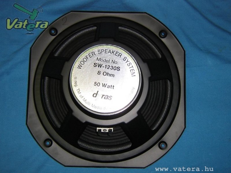

Publikálnám sikeres szubláda építésünket.
Előre leszögezett dolgok:
-Egy féle hangszórópárral lett próbálva/használva
--Típus: Dyras 30cm-es lásd kép
-Faanyag: 19mm-es pozdorja (láda csak csavarozott)
külső méretek: (fektetett kivitel)
72cm széles
40cm magas
40+2*FA (38mm) mély = 43,8cm
oldalak süllyesztettek
A hangszórók középvonalban vannak és egymástól 3cm-re.
A láda belseje légterelt:
két darab 40cm*48cm-es lap...közepükön 24cm átmérőjü lyukkal.
Beépítése: átlósan a front oldal középpontjából kiindulva oldal irányban. Egy balra, egy jobbra és neki az oldalfalig. Kb 3cm marad a hátsó sarkoktól.
Reflex nyílás nem volt szükséges. Nem láttuk értelmét,mert olyannyira jól szól.
Kikötések:
egyéb mélységű hangszórók már nem biztos,hogy beférnek.Max 20-25cm lehet a beépített mélység....nagyobb esetén növelni kell 3-4 cm-rel az átlós légterelőt,de nem garantált az azonos hangzás.
az alább látható dyras ugyanolyan,mint a miénk,de a miénk el volt már kova,így a netről kerestem képet nektek.
Szükséges teljesítmény adatok:
80-100W teljesítmény.
Pl.: STK 4048V
TDA 7294
A mélyláda eladó...15ezer ft. Passzív hangváltóval.
Hangzási teljesítménye felülmúlja a házimozi mélyládákét. Még ezt is:
