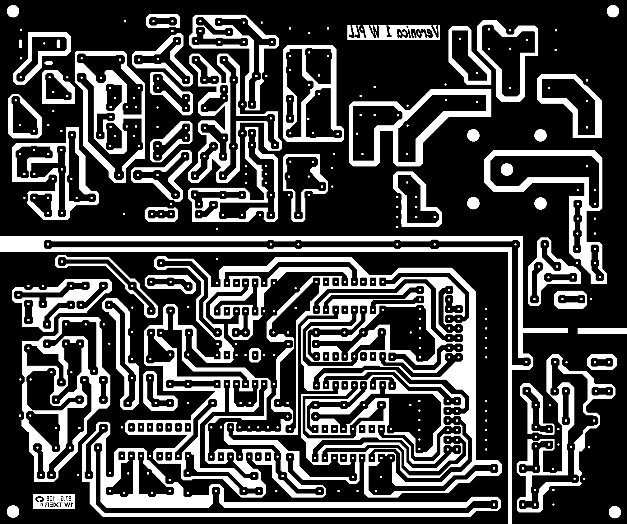

Sziasztok!!
Lenne egy fontos kérdésem,építettem egy 1w-os veronica-t pll el,a pll részével készen is vagyok.Csak figyelmetlenségemől eredően most vettem észre,hogy nem egyezik a beültetési rajz,a nyákrajzzal.És észrevettem hogy van vagy 3 fajta a neten.De egyik sem az ami nekem kellene.Ha vkinek meglenne normális verzió,lehetőleg olyan mint amit keresek,megköszönném nagyon,mellékelek képeket!
pcb_cuivre.gif ezt a nyákot készítettem.
veronica_layout-1.jpg ez alapján kezdtem el beültetni de észrevettem hogy nem ugyanaz
pcb_dessus.jpg ez a kép az ami,ehhez a nyákhoz jó,viszont ez vmi módosított verzió.Viszont ez egyezik a nyákkal.

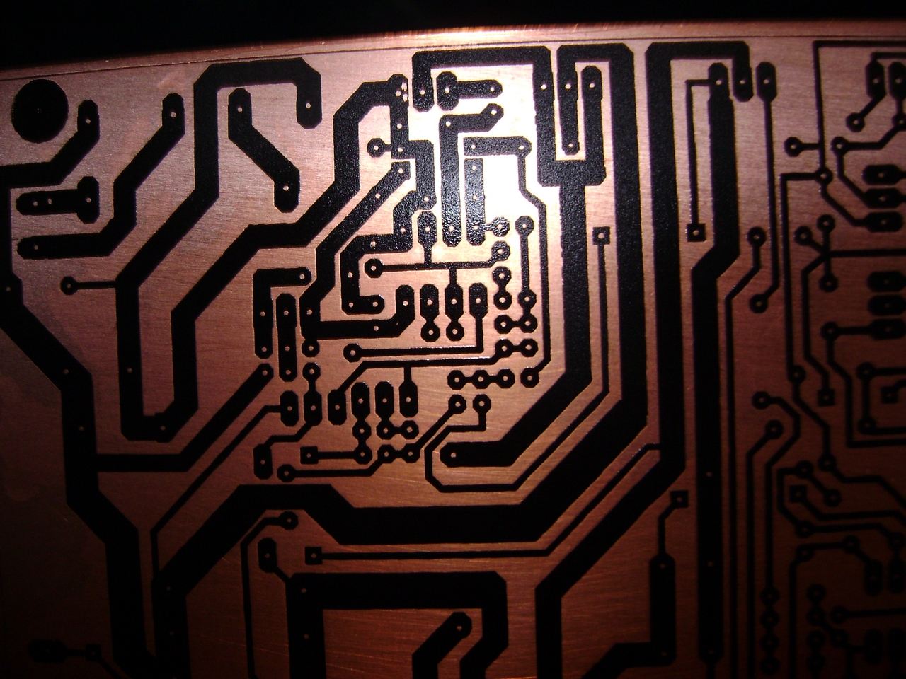

(#) jdani válasza Attila86 hozzászólására (») Nov 21, 2008 /
Helló.
Nem feltétlenül csak műnyomóval lehet szép nyákot készíteni. Én egy 170g-os fényes fotópapírral készítettem, semmi gond nem volt vele, és az eredmény:
(#) Action2K válasza jdani hozzászólására (») Nov 21, 2008 /
Szépen néz ki!
Ez az állapot, a vasalás után azonnal levéve a papír?
Leáztatva? Semmi nyoma a papírnak! hogy jött össze?
(#) Petroimro válasza jdani hozzászólására (») Nov 21, 2008 /
Senki nem mondta, hogy csak műnyomóval lehet szép nyákot csinálni.
Amúgy grat. a nyákodhoz szép lett.
(#) jdani válasza Petroimro hozzászólására (») Nov 21, 2008 /
Na én nem úgy gondoltam, de Attila86 Weboldalán a gyik közt, az volt, hogy használható-e pausz papír, fotópapír stb, és a válasz az volt, hogy nem. Pedig nem igaz.
Action2K
Miután rávasaltam, megvártam míg kihűl, és ,,letéptem,, a papirt róla, és ha nagyon jól sikerült volna, akkor egy kis darab festék se maradt volna a papíron, és a festék helyett, csak a ,,gödrök,, maradtak volna. Hát nekem is gödrök maradtak a festék helyett, de viszont, egy kicsit helyenként a huzalok szélei ottmaradtak a papíron, de viszont a nyákon is rajta van.
