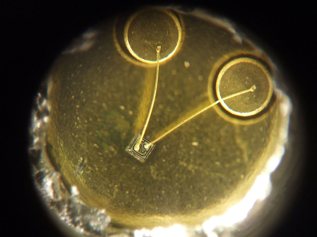

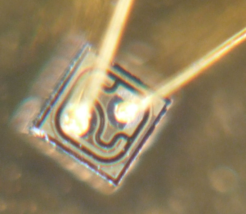

Kicsit unatkoztam, és szétkaptam egy bc109c-s tranzisztort, majd masinát elő, csatolt kép az eredmény
(#) kocici17 válasza Hujikolp hozzászólására (») Nov 17, 2008 /
Jók a fotok, de csak ebbe a tokozásba

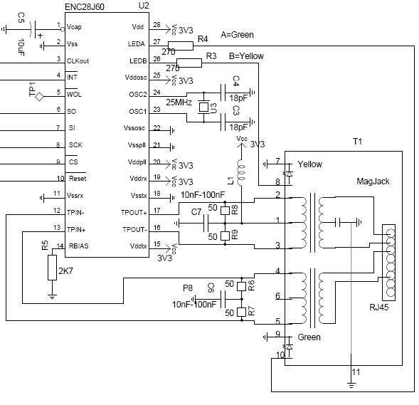

Kellene nekem egy kapcsolásomhoz (fő rész csatolva) egy ilyen UTP csatlakozó.
A rajzon fel vannak használva az 1-től a 10-es láb.
Node, az adatlapján teljesen más számok vannak.
Csak ott a bibi, hogy nem értem, és nem is nagyon merem nyákra tervezni anélkül hogy tudnám mit hova.
Valaki meg tudná-e mondani hogy a PDF-ben a lábszámok melyikek a kapcsolási rajzon szereplő lábakkal? Ez egy értelmes mondat, de azt szeretném kérdezni hogy melyik láb melyikkel egyenlő a PDF-ben és a kapcsrajzon.
A LED az egyértelmű, PDF-en 13/14, a kapcsrajzon 7/8... az oké. Meg a másik LED is.
De a többivel nem akarok játszani, nem tudom hogy van ez... valaki megírná-e nekem?
Nagyon köszönöm
(#) llaci56 válasza vtsoftware hozzászólására (») Nov 21, 2008 /
Csak azért nem értem a problémádat, mert ahol a 10-es láb is be van kötve, az nem UTP (RJ45) csati. Az UTP mindössze 8 ér csatlakoztatására szolgál.
(#) vtsoftware válasza llaci56 hozzászólására (») Nov 21, 2008 /
Igen, bocs, nem UTP csati, csak UPT kábel megy bele. Bocsi.
De hát az UTP (pl.:Cat5) kábel is 8 eres. (csavart érpár)
Hjaaj... tudooom.
A kapcsrajzon vannak a csatihoz a lábszámok.Azokat hogy kössem a PDF-ben levő rajzon levő csatihoz?
(#) lapose válasza vtsoftware hozzászólására (») Nov 21, 2008 /
Ez nem egy egyszerű UTP csatlakozó, hanem olyan amiben benne van a leválasztó transzformátor is!
Ami a rajzon 2,1,3, az a pdf-ben 12,11,10 illetve a rajzon 4,5 a pdf-ben 4,6!
(#) vtsoftware válasza lapose hozzászólására (») Nov 21, 2008 /
Ezt a trafó dolgot tudtam hogy van benne, csak nem akartam hülyeséget írni. Gondoltam aki tudja hogy mi az az megírja. És igazam lett. Szóval akkor leválasztó-trafó a becses neve.
Nagyon szépen köszönöm

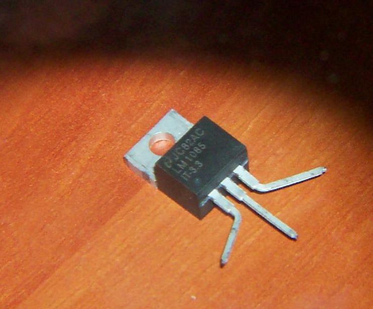

Heló abban szeretném kérni a segitségeteket hogy ezt a feszültség stabilizátort hogy kell bekötni "LM 1085 IT 3.3 a válaszokat előre is köszönöm
Nem kell(ett volna) a teljes képet feltenni, csak ami lényeges. Javítva. Frankye
(#) vicsys válasza Mikrosilver hozzászólására (») Nov 21, 2008 /
Bővebben: Link :google:
(#) zoly15 válasza Mikrosilver hozzászólására (») Nov 21, 2008 /
a :google: , ő tud mindent ami neked kell sőt még többet is
