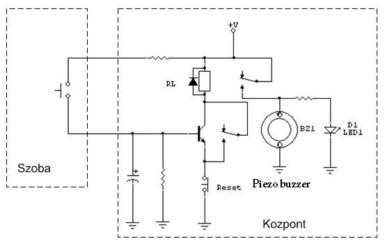

Feltevodik a kerdes, hogy milyen tavolsag van az egyes szobak kozt?
Esetleg a hosszu vezetekek -az egyes szobakbola a kozponti szemelyig- megzavarna a mukodest. Teszem fel van 10 szobad amelyikben van egy egy nyomo gomb. Akor 10 erparral mesz a kozponti szobaba ahol az egyes szobakban tortent gombnyomas ertekelodik ki. Ontartas, led vilagitas, reset stb. Ahoz, hogy bejelezen az egyik szobabol a masikba nem fektetlenul szukseges IC. Egy tranzisztorral es egy tirisztorral (ez az ontartasert) megoldhato a problema. Habar az ontartast egy kis relevel oldanam meg mert nem zavarerzekeny. Valamikor(1973) keszitettem egy korhaznak egy hasonlo rendszert (20 szoba egy folyoson), de tranzisztor es reles megoldast keszitettem. Nem piezo csipogoval hanem egy kis buzzerrel es egovek volt megoldva. Tranzisztor - kollektorban egy rele ontartas kapcsolasban- egy reset gomb_ megszakitotta az emittert a testfele- a szabad rele kontakt meg a buzzert es az egot kapcsolta be. A szobabol jovo kontaktus a bazist (le volt hidegitve egy kondival) tamadta meg igy ez kapott bazisaramot a rele behuzott, leragadt es az ego begyult meg a buzzer szolt addig amig nem kapott egy resettet.

Valahogyan igy nezett ki a kapcsolas:
Kép: Hivatkozás Tranzisztornak ha jol emlekszem BD139-et hasznaltam. A szobaban megnyomtak a kapcsolot a tranyo bazisaramot kapott a rele behuz a rele egyik kontaktusa rovidrezarja a kollektor emmitert -tehat beragadva a rele- a masik kontaktus meg a kijelzesre szolgal. Addig csipog/ vilagit a led amig nem nyomjak meg a reset gombot.

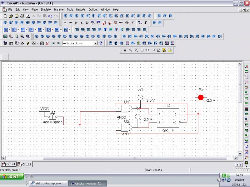

De ha nemkell ugyanazzal a gombal resetelni akkor igy néz ki.

Én is keresek hasonló elktronikus kapcsolási rajzot. Olyan kéne,hogy amikor a nyomó gombot megnyomom bekapcsol az áramkör és egész addig kapcsol amig újra meg nem nyomom a nyomógombot.
Kéne olyasmi áramkör is mint a futófény. Van pld. 5-6 led. Bekapcsolom az áramkört és egymás után sorba szabályozható gyorsasággal kivillanna (bekapcsolnak) a ledek, és égve maradnak egészen addig amig ki nem kapcsolom az áramkört. Kikapcsoláskor viszont ugyan úgy sorba egymás után kikapcsolódnak a ledek. Ha a kikapcsolás nem sorba törtémik az sem baj,csak sorba kapcsolódjanak be. Légyszi segitsetek!!!
melyik az a futofény szerű rajz? lehet hogy vak vagyok.
Nem a futófényszerűre hanem az 1 gombos ki/be kapcsolóra.Nem vagy vak
