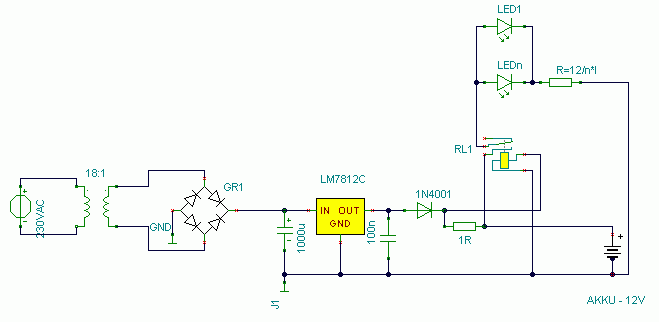

Szeretnék csinálni egy autószerelő műhelybe egy világítást, ami akkor lépne működésbe amikor a 220v megszűnik.Tartalék világításként üzemelne, akkumulátorról. Extra fényű ledeket hajtana meg, amiket párhuzamosan kötnék be.Kb 10-15 db.Nem szükséges nagy fényerő, csak a műhely vidéken van és gyakoriak viharos, borús időben az áramszünetek ilyenkor nem lehet az orromig se látni.Az extra fényű ledek elég nagy fényt biztosítanának a tájékozódáshoz.A kérdésem az lenne ezzel kapcsolatban, hogy szerintetek ezeket a ledeket miről kellene meghajtani?Valami aksis megoldás kellene amit tölt a hálózat ha van áram, csak attól félek ha folyamatosan hálózati töltésre van kötve akkor esetleg hamar tönkremegy az akumulátor, vagy ez csak az én téves rögeszmém? A másik pedig hogy, hogyan oldjam meg hogy az áramkör ne vegyen fel áramot ha nem üzemel, azonban ha a 220v kimarad, azonnal bekapcsoljon? Segítségeteket és türelmeteket előre is köszönöm.

Az én ötletem a problémára.
Ha valami nem ok, tessék szólni!
Szerintem 230as relével kevesebb cuccbol, és lehet kevesebb fogyasztással kijönne, pl a trafó hatásfoka sem a legjobb a kicsiknek, plusz a stab is melegszik amit ki lehetne ahgyni méretezett trafóval.A rajz amugy jo:!
Szerintem is túl sok az alkatrész....
Mellesleg szerintem ebben a kapcsolásban mindig be van húzva a relé, mert vagy a hálózatról kap tápot a diódán át, vagy az akksiról az 1ohmon át.
Ja, és ha már van 12V, akkor inkább sorba kötném a LEDeket, hogy kisebb legyen a soros ellenálláson a disszipáció.
De szerintem a LEDek párhuzamos kötése jobb (azonos típusúak esetén), mert így Kirchhof szerint egy LEDen csak annyi áram folyik, amennyi kell egy darabnak.
Az általad említett soros kötésnék MINDEN LEDen ugyanakkora (a teljes) áram folyik! Nézd meg egy LED adatlapját, a leadott teljesítmény és az átfolyó áram diagrammját!

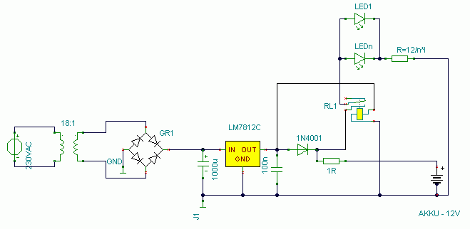

A relé tekercsének bekötését valóban elnéztem, bocsánatot kérek.
Íme javítva:
Nem értem, hogy miért baj, ha ugyanakkora áram folyik mindegyiken?
Sőt, a LEDet illik áramgenerátorosan táplálni, de párh. kötve éppen fesz. generátoros lesz.
