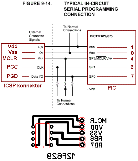

Igen igy már megjelenik a vonalon 4,7v,de akkor nem értem mért nem irja a picet csak olvassa!A képen láthato modon probáltam!
Az úgy jónak néz ki így hirtelen. Olvasásnál is kell neki a Vpp, tehát nem hinném, hogy ott lenne gondja. Próbálj meg 100nF hidegítő kondenzátort tenni a cél-PIC táplábaira közvetlenül!

Azt már probáltam de nem véltozott! A lábak valoszűnű,hogy jol vannak bekötve mivel a progi észreveszi hogy 12f675-öt raktam rá!
