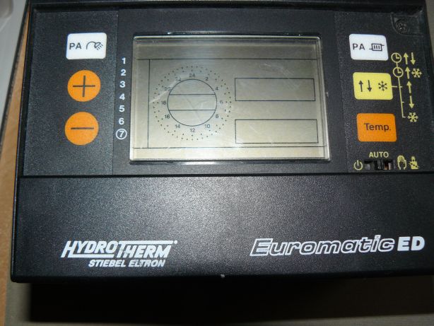

Sziasztok!!!
Egy kis segítséget szeretnék kérni tőletek,a Euromatic ED
kazánvezérlő bekötése és beálításában.A WZH-a jelü és a hwf4 érzékelőt rákötöttem de nem müködik ...Én keresgetem doksit,leírást eröl a vezérlöröl de sajna semmit nem találtam.Az angol tudásom meg olyan mint a japán,nulla.Elöreis köszönöm a segítségetek.
További szép napot
(#) leono válasza kefealo hozzászólására (») Jan 12, 2009 /
Hirtelenjében nem találok róla leírást de ...
Mi van a többi csatlakozással? Ezelőtt hogyan működött, ha ez a kettő eddig nem volt bekötve?
Kicsit kellene bővebb infó.
(#) kefealo válasza leono hozzászólására (») Jan 12, 2009 /
Hogy müködöt azt nem tudom,mert kéz alol vettem,és nem kaptam hozá semi leirást.Akitöl meg vettem már nem elérhetö azon a számon .Én ithol akkartam most kiprobálni,de csak ez a két érzékelöm van,a külsö hömérségleté, és a melegviz -é.Ezeket rákötve maga a vezérlö jo,csak nem mutatja a tényleges hömérségletett.
Na ja. Használt holminál előfordul, hogy nem tökéletes. Lehet, hogy már a régi tulajnál sem mért pontosan. Használt kazán beüzemelése előtt célszerü átnézni az összes csatlakozást érzékelőt (kontakthiba, koszolódás stb.) Mivel úgy látom, hogy kombis tipus(használati melegvizet is ad), ezért a hőcserélőt is célszerű vízkőteleníteni. A mért vízhőfok egyébkét több vagy kevesebb a ténylegesnél, és ez a különbség arányosan egyforma e minden hőfokon? Esetleg egyáltalán nem mér, csak egy véletlenszerü adatot mutat. Ezeknek az ismeretében logikailag el lehet jutni a hibakeresésben egy pontig, ami hozhat eredményt de nem biztos.
(#) Jociapi hozzászólása Jan 13, 2009 /
Ügv Kefealo
Valóban igaza lehet az elöttem hozzászóló Leononak mivel én is ezt ajánlottam a koábbi hozzászólásomba , a vizkö csodákat tud müvelni hö vezetésszempontjából becsapja az érzékelöt . Söt még ennél is tovább menve volt már olyan esetem is hogy az elmenö használati meleg viz csövére fogott klikszon volt kontakt hibás ,
Elöttem korábban kihivta a tulaj a szakszervizet ugyan ezzel a problémával , hókusz- pókolt vele egy fél óráig és el kért 18 000 Ft- ot két nap mulva ugyan ilyen gondok voltak . Én személy szerint ezt tudom javasolni , hogy a hö cserélöt próbáld kisavazni , vizkö teleniteni
(#) kefealo hozzászólása Jan 13, 2009 /
ÜDV Jociapi & leono!!!
Nagyon szépen köszönöm a sok infot,megmentettetek egy vezérlö vételtöl,mert már majndnem össze törtem.
Már el átkoztam azt a napot mikkor megvettem.
És most lás csodát minden jol müködik,vizkömentesitve minden,rozsda ,por,kosz eltávolitva,érinkezök lepucolva,az igaz hogy a WZH-A érzékelöt ki kelecs cserélnem mert rámértem és nem volt jo az értéke.Igy ma este végesztem velle ,és müködik minden.Mégegyszer nagyon köszönöm az ötleteket,és a jotanácsokat midegyikötöktöl.
Azért jo érzés,hogy még vannak ilyen jofej,és segitökész emberek kis országunkban.
Na megyek mert még tiszta dzsuva vagyok.
További szép éstét.
