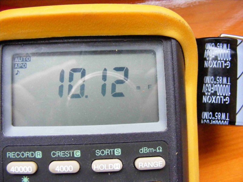

(#) szamóca válasza zoly15 hozzászólására (») Nov 30, 2008 /
„Szerintem ezek a kondik még "üzembiztosabbak" mint a mostaniak?”
Ha kérdésnek szántad.
Ez akkor derül ki, ha van kapacitásmérő műszered, ill. speckó multid ami tud ebben a tartományban mérni. És egy ESR mérő sem árt. Egyébként a most kapható nagy kapacitású (G-luxon)elko-k kapacitását mértem, és pimaszul pontosak. :yes:
(#) Imi65 válasza szamóca hozzászólására (») Nov 30, 2008 /
Az orosz elkók ESR-re mind kuka (a vadi újak is). Talán a fekete fóliás Made In Rossia talán már nem, de az alu ház, + sárgásfehér epoxigyanta alj, az biztos). Nem merném rátenni a vagyonomat a régi MM kondikra sem.
