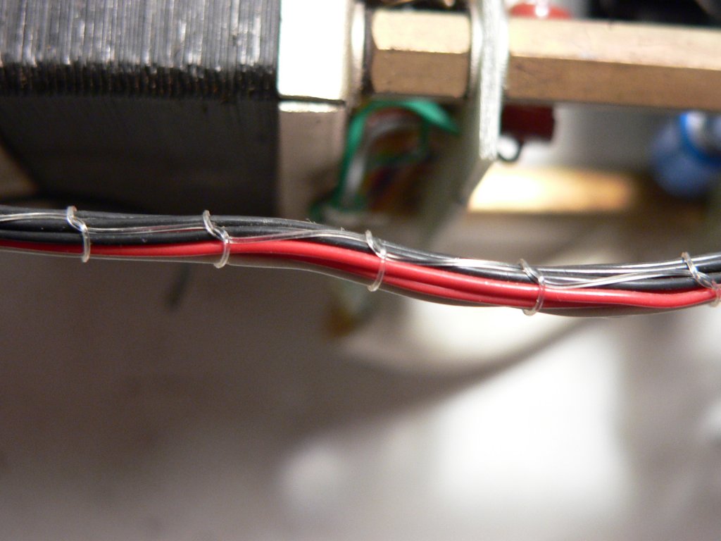

(#) Antauri hozzászólása Szept 27, 2008 /
Tisztelt fórumozók!
Egy régi tecnikát szeretnék újra elővenni és használni, de sajnos nem találom sehol. A következőről volna szó: a műanyag kábelkötegelők elterjedése előtt a vezetékeket egy speciális csomózással kötötték egymáshoz. Ez úgy nézett ki hogy zsineg gyűrűk helyezkedtek el az összekötött kötegen, és egy szál folyamatosnak látszó zsineg húzódott végig rajtuk. Aki látott már ilyent az tudja mire gondolok.
Tudja valaki hogy hogyan lehet így kábelt kötözni?
(#) zenetom válasza Antauri hozzászólására (») Szept 27, 2008 /
Hú a múltkor szedtem szét valami régi bigyót és ilyesmi módszerrel voltak összefogva a vezetékek. Majd megnézem hátha van még...
(#) mex válasza Antauri hozzászólására (») Szept 27, 2008 /
Ügv.
Nagyon egyszerű.
(#) Antauri válasza zenetom hozzászólására (») Szept 27, 2008 /
A csomózás mikéntjét ha leírnád annak nagyon örülnék.
(#) Antauri válasza mex hozzászólására (») Szept 27, 2008 /
Igen, hasonlóra gondoltam, de az nem ilyen egyszerű, azt hiszem a csomó megkötése a leglényegesebb, arra volnék nagyon kíváncsi. Azért köszi a képet!
Azt hittem a kép alapján elképzelhető....
Lényegében a kezdetnél legalább 2x körbetekered a kötegelni kivánt részt,ezután egyenesen továbbhúzod az előzőleg a 2x körbetekert rész alá húzott damilszálat,ezután megint csinálsz egy kört,majd ezalatt is áthúzod megint egyenesen vezeted,aztán megint kör,megint aláhúzod.......
A képen nincs csomó,nem is kell csak az elején és a végén.
(#) Antauri válasza mex hozzászólására (») Szept 28, 2008 /
Igen, látom a képről hogy miről van szó, én viszont azt a módszert keresem amit csomózni kellett, így ha valahol elvágták akkor nem bomlott vissza a kötegelés. Tulajdonképpen a csomózás technikája a legérdekesebb, úgy rémlik ha a szabad szálat kötéskor meghúzta az ember akkor egyszerre szorította egymáshoz a vezetékeket és feszítette ki az összekötő szálat. Sajnos már nem emlékszem hogyan is kellett csomózni.
(#) mex válasza Antauri hozzászólására (») Szept 28, 2008 /
Találtam mégegy fajtát,ez már elméletileg megszoritja saját magát.
Ez már közelebb áll ahhoz amit keresek, köszönöm!
