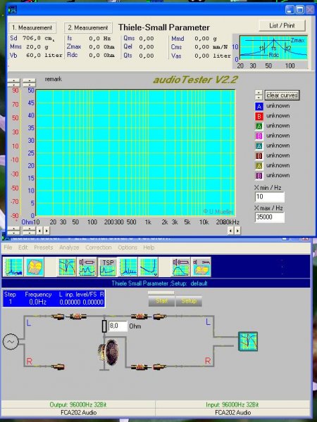

Van egy jó régi AudioTester nevű progim.Lehet ezzel érdemlegesen T-S paramétert mérni?Ha nem, akkor mi jó helyette?Az ábrán lévő mérőkört kell összerakni?
ha van nekik készleten, én elmegyek, és megmérem szívesen.
nem tudom, ha képes impedanciát viszonylag pontosan mérni széles tartományban, akkor igen.
ezt hogy érted pontosan?
A programról érdekelne a véleményed.Lehet ezt használni?Vagy tudsz helyette ajánlani mást esetleg?Az impedanciamérés pontossága szoftver vagy hangkártya függő? (vagy mindkettő?
)A hangszóróval sorbakötöm a 8 Ohmos ellenállatot és erről viszem a "jelet" a hangkártyára?Ilyet még nem mértem sosem azért értetlenkedek ennyit
Találtam egy online T-S számítót. Jó lehet ez?Bővebben: Link
Pontatlanul számol impedanciát, nem számol a fázissal. (úgy számol mintha egyenáramú osztót alkotna az ellenállás a hangszóróval) Ennek az lesz a következménye, hogy ahol a fázis éppen 0 közelében van, ott pontos, de ahol eltér (pl.f1,f2 helyén) ott nagyon pontatlan. Így az összes jósági tényező is pontatlan lesz. (pl. nálam egy hsz-en Qts=0,404 helyett simán 0,348-at mért) Magasabb frekvenciák felé is csinál furcsa dolgokat, füleket rajzol az amúgy is kb 100%-os pontatlanságú fázisgörbére. Inkább töltsd le az Arta Limp nevű programot vagy kereds meg az LspCAD-ot. Sokan használják még a LoudSpeaker LAB-ot, SoundEasy-t, de ezeket kicsit nehezebb beállítani, kalibrálni. Az arta letölthető innen http://www.fesb.hr/~mateljan/arta/index.htm A többi igényel némi keresgélést torrentezést a neten.
