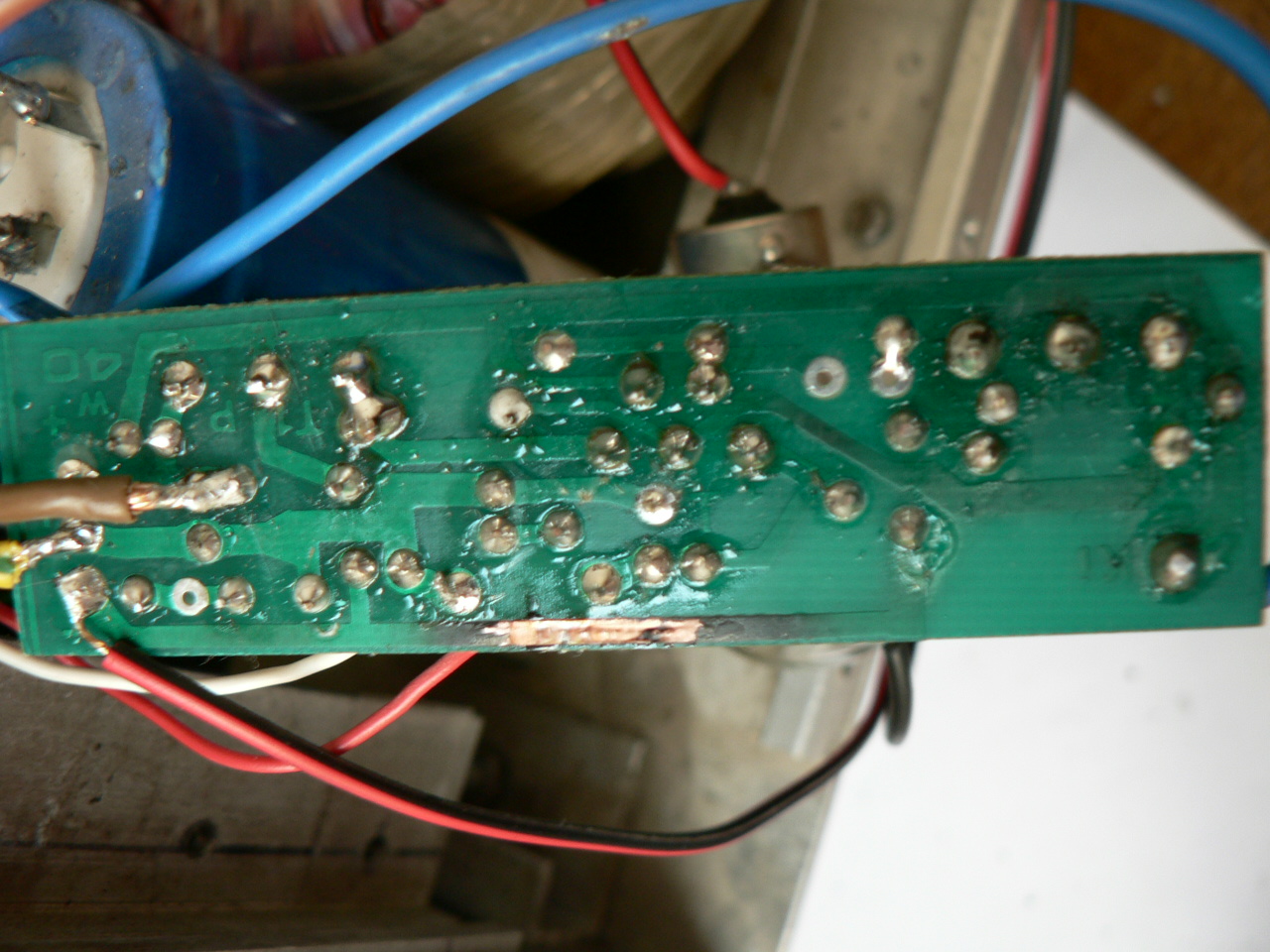

Elmentem a boltba vettem TDA 2030-at tápágba két 12V-os 5W izzó sorba bekapcs világítana mint állat de lekapcsoltam azonnal de olyan furcsam ert mikor bekapcsolom akkor még nem csinálja csak 1-2 másodperc múlva gondolom valamelyik kondi holnap kicserélem az összeset
(#) sound.man válasza Brienter hozzászólására (») Jún 18, 2008 /
Nyákon nincs rövidzár? Valami kép jó lenne az aljáról/tetejéről.
(#) Brienter válasza sound.man hozzászólására (») Jún 18, 2008 /
OK csinálok róla hamarosan de nem látszik rövdzár de talán a kondicsere megoldja a problémát.
(#) Gé válasza Brienter hozzászólására (») Jún 19, 2008 /
Hm.... Tehát új az IC, és nem sokkal bekapcs után világolnak az izzók? Figyi, nem lehet hogy valami gerjed? Ennél jobb ötletem nincs...ez viszont esélyes, szerintem akassz egy szkópot a kimenetére, ha van. Ha zárlat vagy egyéb probléma lenne, akkor egyből nagy lenne az áramfelvétel, és nem szép lassan (1-2 sec utána, amint írtad) ugrana meg.
Ha az Urbán-féle panelra épült a cucc (márpedig én nagyon úgy látom), akkor a BD245 valamelyik két lába között (vagy legalábbis a közelben) ki van hagyva két lyuk egy pár nF-os kerámia kondinak. Ő pontosan a gerjedés megszüntetésére került bele, és ha jól látom nálad nincs beforrasztva.
Ez persze alapból nem baj, az eredeti ajánlás is úgy szólt, hogy forrasszuk be, ha szükséges (azaz ha gerjed a cucc).
Holnap megkeresem az ugyanilyen végfokomat, és megmérem benne az ominózus kondi kapacitását.

Délután kiveszem sokadszorra a panelt és lefotózom.
Oké, egy fotó szerintem jól fog jönni. Egyébként megnéztem a kondit, 33pF-os, és az IC 2-es és 4-es lába közötti visszacsatoló ellenállással párhuzamosan van.
Csak a rajzát találtam meg, de úgy néz ki az is elég lesz. Mellesleg azt mondtad ez a szimpla tápos verzió, de nekem mégis a duplásnak tűnik, miután összevetettem egymással a kapcsrajzokat (illetve a képet amit pár oldallal ezelőtt feltettél ide). De igazából ez nem is lényeges a feladat szempontjából

Lefényképeztem a panelt alulról felülről.
Lehet hogy most teljesen jó csak tól sok a 21W-os izzó?
(#) Gé válasza Brienter hozzászólására (») Jún 21, 2008 /
„de gondolom nem mindegy”
Egyelőre még mindegy, ha világítanak az továbbra is bajt jelent (vagy legalábbis ha még mindig világítanak bekapcsoláskor). Az, hogy mekkora az égő teljesítménye, csak annyiban változtat a dolgokon, hogy nagyobb teljesítményű izzó nagyobb áramot 'enged át' magán mielőtt világítani kezd. Azaz ha mondjuk egy 5W-os izzó 'x' (egységnyi) áramnál kezd világítani, akkor egy 20 W-os '4x'-nél fog csak világítani.

Köszi, még nézegetem, hátha észreveszek rajta valamit. A tippem egyébként jó volt, valóban az Urbán-féle szimmetrikus tápos kütyüről van szó.Ugye ilyen van neki? (csak mert a képen nem látszik jól, de nekem kissé úgy tűnik mintha csak szimpla tápot kapna...). [szerk.: igazából most azt nem tudom hogy a piros-fekete a hangszóróra vagy vmelyik tápágra megy az első képen]
